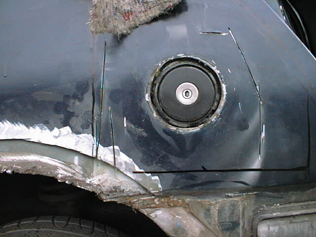

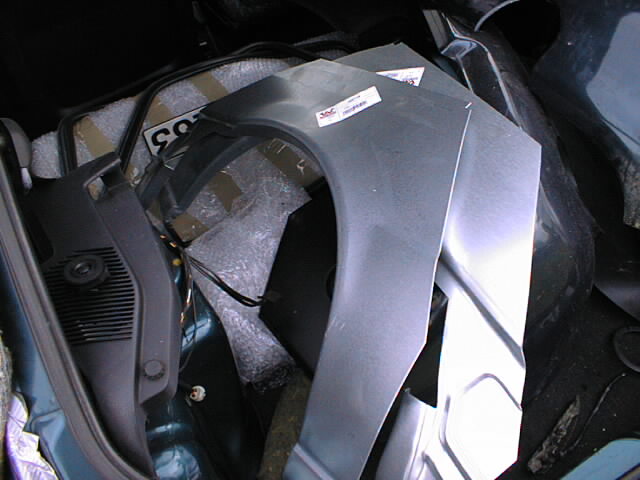

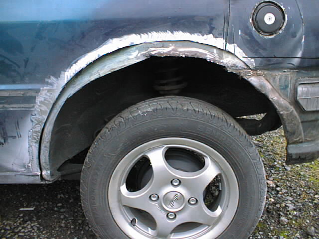

Nun bin ich mal angefangen auf der linken Seite.
War nicht so schlimm wie ich gedacht habe. Das Tankblech war auch schon mal durch ein "Polenblech" ersetzt worden. Nicht Original, sieht man daran das die Aussparungen für den Ring fehlen. Muß also raus.
Kommt auch ein Originales Blech rein.
Bis Montag Abend sollen die Blecharbeiten fertig sein.
Reparaturbleche sind auch schon da.

Das Polenblech.
 Dateigröße:  57.31 KB

 Dateigröße:  58.39 KB

BeitragVerfasst am: 08.11.2013 17:23    Titel: Antworten mit Zitat
Saubere Herangehensweise! Vor solchen Arbeiten graut es mir immer, weil da mal eben ganze Wochen für draufgehen können Crazy
Weiter so. Ich hätte auch gerne nen komplett rostfreien Fiasko Daumen Hoch
BeitragVerfasst am: 08.11.2013 18:20    Titel: Antworten mit Zitat
Flext du oder sägst du ,Karl?
BeitragVerfasst am: 08.11.2013 20:18    Titel: Antworten mit Zitat
Hallo Sven. ich arbeite mit einer Druckluftsäge. kleines feines Blatt.
Teilweise aber auch mit der Flex und Schrubscheibe.
BeitragVerfasst am: 09.11.2013 18:38    Titel: Antworten mit Zitat
Also typische Karosseriesäge.
Ich nehme am liebsten ne Ozylationssäge (Multitool) mit Halbkreissägeblatt.
