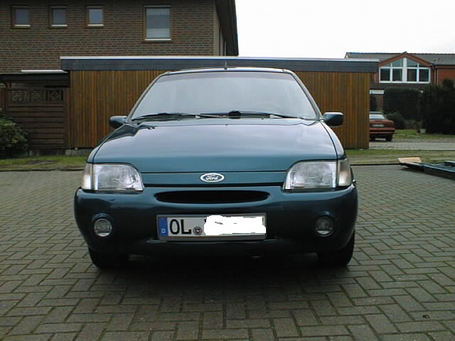

Nun habe ich alles lackiert. Ich finde die Farbe sieht gut aus.
Heute baue ich zusammen, und das Glas muß noch rein.
Danach die Feinarbeiten, saubermachen, Tagfahrlicht usw. am Wochenende.
Hier noch einige Bilder.

So nun einige Bilder Außenansicht, Innen ist noch Baustelle.
Heckspoiler fehlt auch noch.
Die richtigen Rückleuchtengläser werden noch eingebaut! Heckspoiler fehlt noch.

Die Elefantenohren sind Vergangenheit.

BeitragVerfasst am: 22.11.2013 14:25    Titel: Tolles Ergebnis Antworten mit Zitat
Sieht gut aus, gefällt mir.
Hoffentlich bleibt er lange in dem Tadellosem Zustand.
Sind das schon die getönten Scheiben?
Hast du noch in ein Futura-Prospekt einblick bekommen?
Warum ist (nur) die Heckscheibe getönt?
Kommen noch die Futura Rückleuchten ins/an Auto?
Nur der Insider erkennt das es sich dabei um einen "vor '94er" handelt.
Siehe Zierleisten und Seitenblinker. zwinker
BeitragVerfasst am: 22.11.2013 15:04    Titel: Antworten mit Zitat
Hallo Doc,
deine getönten Scheiben mit Schrift liegen noch im Lager, wollte meine Frau nicht dran haben.
Sind aber andere getönte Scheiben drin.
Ich habe mir ein Futura Prospekt besorgt, und baue alles dementsprechend um. (Motor folgt noch)
Heckscheibe nur getönt, weil ich das mal so haben wollte.Futura- Rückleuchten schon besorgt, muß ich aber noch abholen, und einbauen.
Seitenblinker muß ich noch machen, mach ich mit dem Tagfahrlicht, wenn ich bei der Elektrik dran bin.
In dem Zustand wird er bleiben, kommt in meine Sammlung in die Halle.
Meine Frau bekommt ein anderes Winterauto. Mal sehen was für ein Auto sie haben will. (Dann kann ich auch die anderen Seitenscheiben einbauen)
Ich finde den Wagen auch ganz gut, sieht man auch nicht mehr oft auf der Straße.
Habe jetzt noch eine Lederausstattung gekauft, mal sehen in welchem Zustand die ist.
Wenn ich bei der Innenausstatung bin, dann gibt es wieder Bilder.
