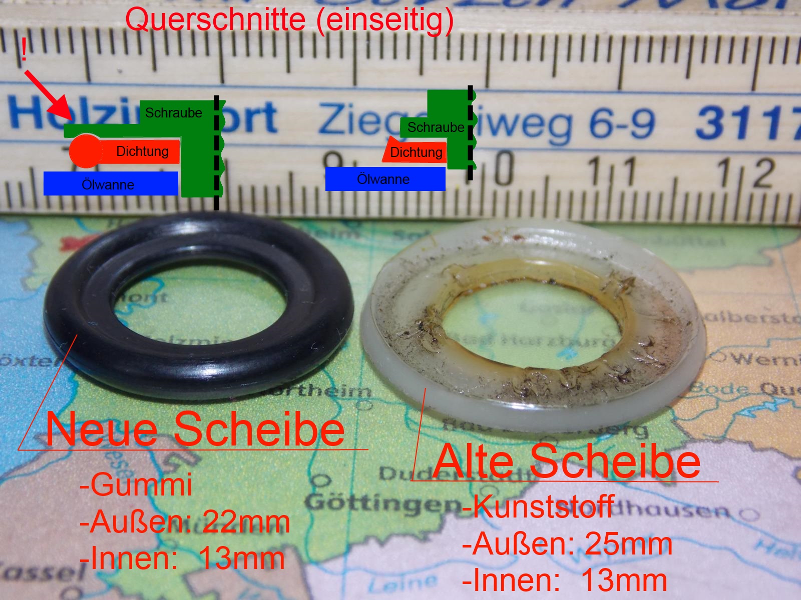

welche Dichtungen sitzen bei Euch im 1,25er Zetec an der Ölablassschraube?
Kunststoff oder Gummi?
Als wir bei meinem 96er JBS und dem 03er Fiesta das Öl gewechselt haben, hat man uns für beide Wagen im Zubehör die exakt identischen Dichtungen verkauft. (nach Papieren) grübel
Der neuere hat aber eine speziell geformte Schraube, wo die D. genau reinpasst. - meiner nicht - er wird nicht dicht, weil die D. zerdrückt/weggedrückt wird.
Ich habe den Verkäufer heute nochmal gefragt; Er meint, die Gummidichtungen wären speziell für die Modelle. vogelzeig
Zum Freundlichen kann ich nicht mehr, der hat schon zu.
Was stimmt denn jetzt?
Danke im Voraus.
 Dateigröße:  282.54 KB
 Angeschaut:  697 mal
Maßabweichungen möglich,
Dichtung war eingebaut
 Dateigröße:  507.89 KB
 Angeschaut:  643 mal

Wie´s aussieht, ist bei dir schonmal die Ablassschraube erneurt worden. Hier ist schlichtweg eine falsche bzw die für Blechölwannen verwendet worden. Selbst mein 92er Orion hat die mit eingesetzter Dichtung

Ladies & Gentlemen! wink
Hier die Lösung vom Ford Händler:
Sie hat 22,4mm Außen- und 14,9mm Innendurchmesser, kostet ganze 66 Cent und ist aus KUNSTSTOFF! kicher
(also doch keine falsche Schraube!)
Der Verkäufer, welcher mir die Gummidichtung verkauft hat, hatte zuvor Stein und Bein geschworen, dass das die richtige wäre!
Jetzt komme ich wenigstens mit 25Nm hin...
Mal schauen, wie ich das Teil getauscht kriege; Vielleicht einen kalten Tag abwarten, wenn das Öl keine Lust hat rauszulaufen. Mr. Green
Trotzdem Danke für die Antworten!
