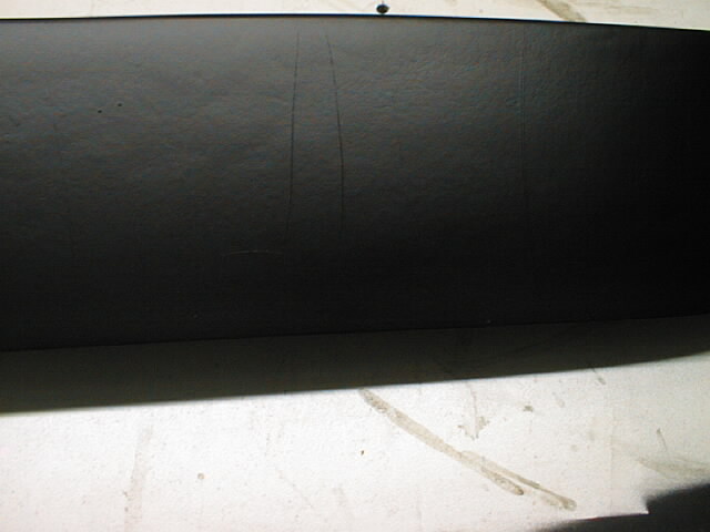

Der Dachkantenspoiler ist nun lackiert, zeigt aber einige ganz feine Risse (siehe Bild).
Die sind nicht weg zu bekommen.
Schon alles versucht, gespachtelt und geschliffen usw.
Ein Schrauberkollege meinte der Spoiler ist Müll, von innen vergammelt.
Ist aber sonst ganz stabil, und man kann sonst auch nichts sehen.
Oder ist das normal?
Hat jemand eine Idee hierzu? Kann ich den wegwerfen?

BeitragVerfasst am: 09.01.2014 17:00    Titel: Antworten mit Zitat
Scharly @ 09.01.2014 16:36 hat folgendes geschrieben:
Ist eine Frage der Grundierung. Bin aber kein Lackierer, um dir zu sagen, was du machen musst.
BeitragVerfasst am: 09.01.2014 18:34    Titel: Antworten mit Zitat
Hast du mit Kunststoffhaftvermittler(-grundierung) gearbeitet? Filler und Lack Elastifizierer beigemischt?
BeitragVerfasst am: 09.01.2014 19:44    Titel: Antworten mit Zitat
Hallo Sven,
ja habe ich alles gemacht. Die Microrisse sind auch nicht im Lack, sondern im Material vom Spoiler.
Ich dachte, ich bekomme die Risse mit fillern usw. weg, kommen aber immer wieder durch.
Ich will den Spoiler so nicht anbauen, bekommt man ja fast gar nicht wieder ab, da ich mit Sikaflex kleben wollte.
Oder wie kann man den anbauen? Schraubenbolzen sind dran, Löcher gebohrt zum Verschrauben. Oder überhaupt nicht kleben?
BeitragVerfasst am: 10.01.2014 08:31    Titel: Antworten mit Zitat
Ist der Spioler aus "festem" Kunststoff oder eher ne Art PU-Schaum? Meiner scheint aus letzterem zu sein, kenn das nur vom Escort Mk3 da gabs auch welche aus diesem Schaum. Das kann man wohl nur sehr schlecht lackieren.
Wie der genau festgemacht ist kann ich dir nicht sagen, bei mir ist links und rechts ne Schraube drin, ob das so original ist oder danur Kappen fehlen ist mir unklar.
BeitragVerfasst am: 10.01.2014 11:11    Titel: Antworten mit Zitat
Hallo Sven,
ich würde auch auf PU-Schaum tippen. Festgemacht ist der mit 4 Stück oberen Stehbolzen M5 und an den unteren Seiten 2 Blechschrauben, die man sehen kann. Warscheinlich gehören da Kappen drauf.
Ich werde mir noch einen zweiten Spoiler besorgen, und testen wie der so ist.

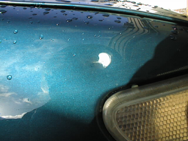

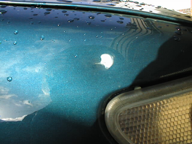

Ein mal mit dem Wagen auf einen öffentlichen Parkplatz gefahren, und dann hat ein lieber Mitmensch seine Autotür in meinen Wagen gehauen, und ist natürlich abgehauen.
Also wieder ausbeulen, schleifen, lackierungen usw.
Es gibt schon nette Leute Uzi

BeitragVerfasst am: 12.01.2014 00:26    Titel: Antworten mit Zitat
Kopf hoch, mir wurden letzte Woche zwei Herzchen (je 15x10cm) reingekratzt. zwinker
BeitragVerfasst am: 13.01.2014 11:19    Titel: Antworten mit Zitat
nasenrüffler @ 12.01.2014 00:26 hat folgendes geschrieben:
Das ist ja eine Sauerrei, möchte wissen wer sowas macht. Alien

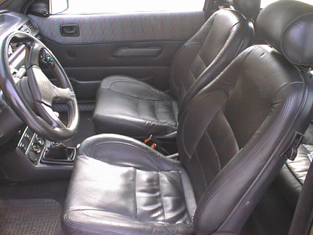

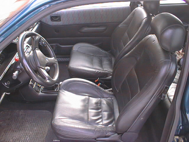

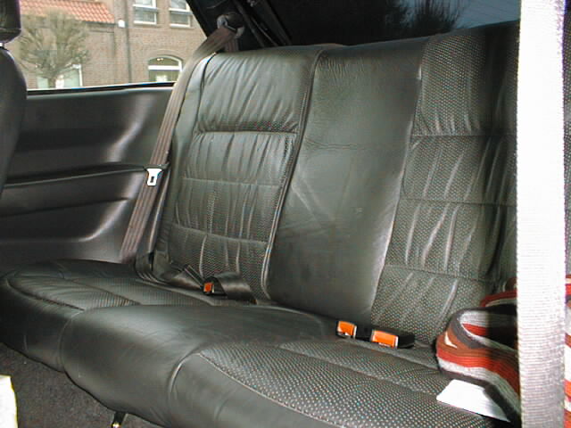

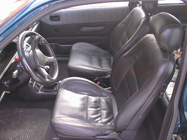

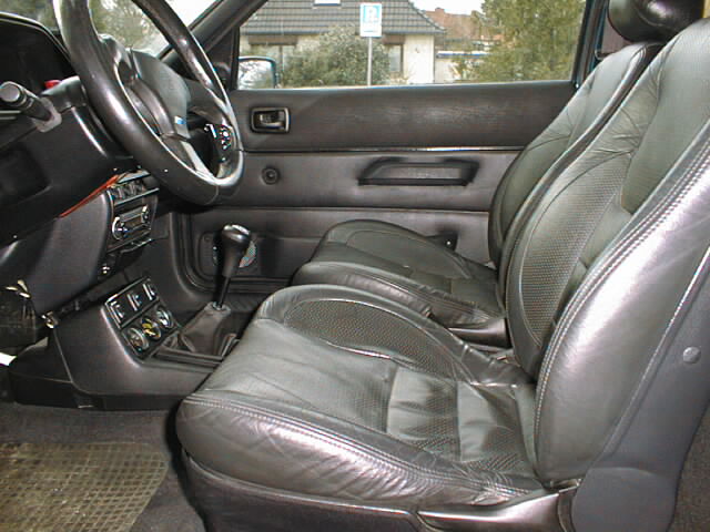

Die Ledersitze sind jetzt verbaut.
Ich hatte eine Ausstattung FL gekauft, da passen die Sitzkonsolen nicht in den VFL. Die Bodengruppe hat vorne noch einen Querträger, der beim FL nicht mehr da ist.
Man kann die Konsolen aber umbauen:
- 2 Plastikschrauben unter der Sitzschale ausschrauben.
- Sitzkissen kann man dann rausheben.
- 4 Muttern von den Konsolen abschrauben
- Sitzschienen austauschen
Passt alles zusammen. Die Gurtschlösser bleiben dann auch wie gehabt VFL am Mitteltunnel verschraubt.

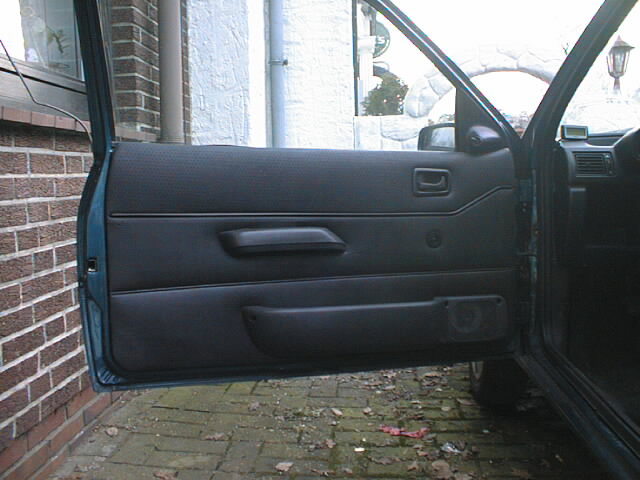

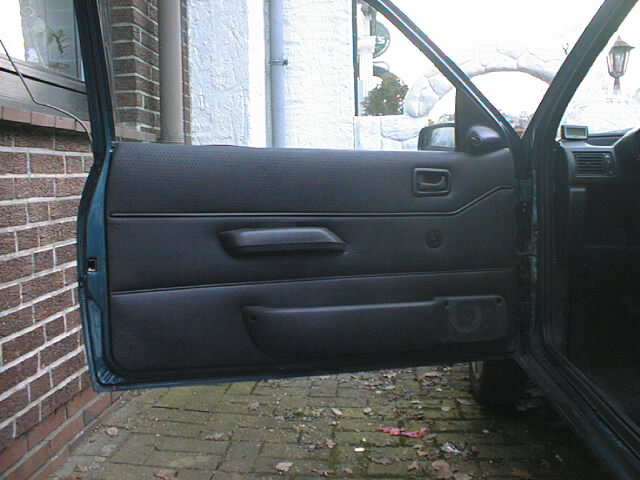

BeitragVerfasst am: 06.02.2014 16:47    Titel: Antworten mit Zitat
Die Türpappen sind auch verbaut.
Der Innenraum ist soweit fertig.

BeitragVerfasst am: 06.02.2014 20:47    Titel: Antworten mit Zitat
Das mit der Beule ist wirklich äußerst ärgerlich!!! Mein Mitgefühl. Ich spiele auch schon mit dem Gedanken, den Wagen neu zu lackieren, aber wenn ich auf den Parkplätzen immer sehe, wie viele Taxifahrer ihre Türen aufreißen...
Ich denke, poliert und sauber, fast beulenfrei und vor allem größtenteils entrostet muss genügen.
Wie gesagt. Kopf hoch!! Daumen Hoch
Nicht zu vergessen....toll zu sehen, das du so viel Liebe in das Auto steckst! tanzen tanzen
BeitragVerfasst am: 06.02.2014 22:50    Titel: Antworten mit Zitat
Danke für die Blumen jawoll
Die Beule ist schon weg, der Kotflügel ist neu lackiert.
