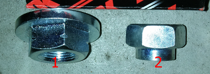

Da mir nun die Muttern ausgegangen sind bin ich folgendermaßen vorgegangen:
Ich hatte von den hinteren Radlagern und dem Achsmanschettensatz noch die unten abgebildeten Muttern übrig.
Die Nummer 1 und die Achse habe ich großzügig mit Schraubenfest (Liqui Moly 3802/mittelfest/Handfest) bestrichen.
Anschließend habe ich alles mit 235Nm angezogen.
Nun habe ich die Nummer 2 als Kontermutter ebenfalls mit 235Nm draufgesetzt.
Meinst du das würde so in Ordnung gehen, oder handel ich mir damit eventuell ernsthafte Probleme ein?

Wenn ja: Bei den Muttern oben auf dem Bild handelt es sich um "normale" Muttern und nicht um diese Spezial-Selbstsichernden-Fächermuttern. Die konnte ich problemlos mit dem Drehmoment anziehen. Die Fächermuttern waren einfach immer nur viel zu weich und die Gewinde sind gleich ausgerissen.
Deswegen auch meine Frage ob es OK ist, statt der Fächermuttern normale zu verwenden und diese Stattdessen mit Schraubensicherung (Handfest) zu sichern.

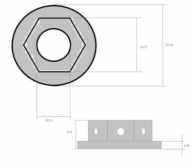

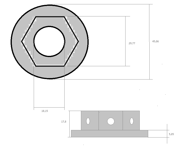

Anbei die Abmessungen von einer noch nicht benutzen Fächermutter.
Soll ein M20 Gewinde sein, nach DIN wäre das 17,29 mm Innengewinde, voreingestellter Meßschieber hat da aber noch etwas platz.

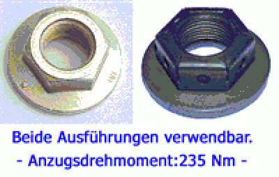

Ich habe jetzt nochmal bei ATU (drei Buchstaben?) geguckt. Interessanter weise war bei dem Ersatzteil ein Bild dabei. Unter einmal mit der bekannten Fächer-Mutter, und weiterhin mit der Nicht-Fächermutter die ich (mangels Alternative) aktuell verwendet habe.
Ich bin jetzt stark am überlegen ob ich das dann so lassen sollte, oder doch besser nochmal einen Versuche mit einer Mutter von ATU starte.
Anbei ein Bild von der ATU Webseite.
