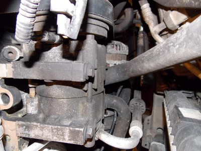

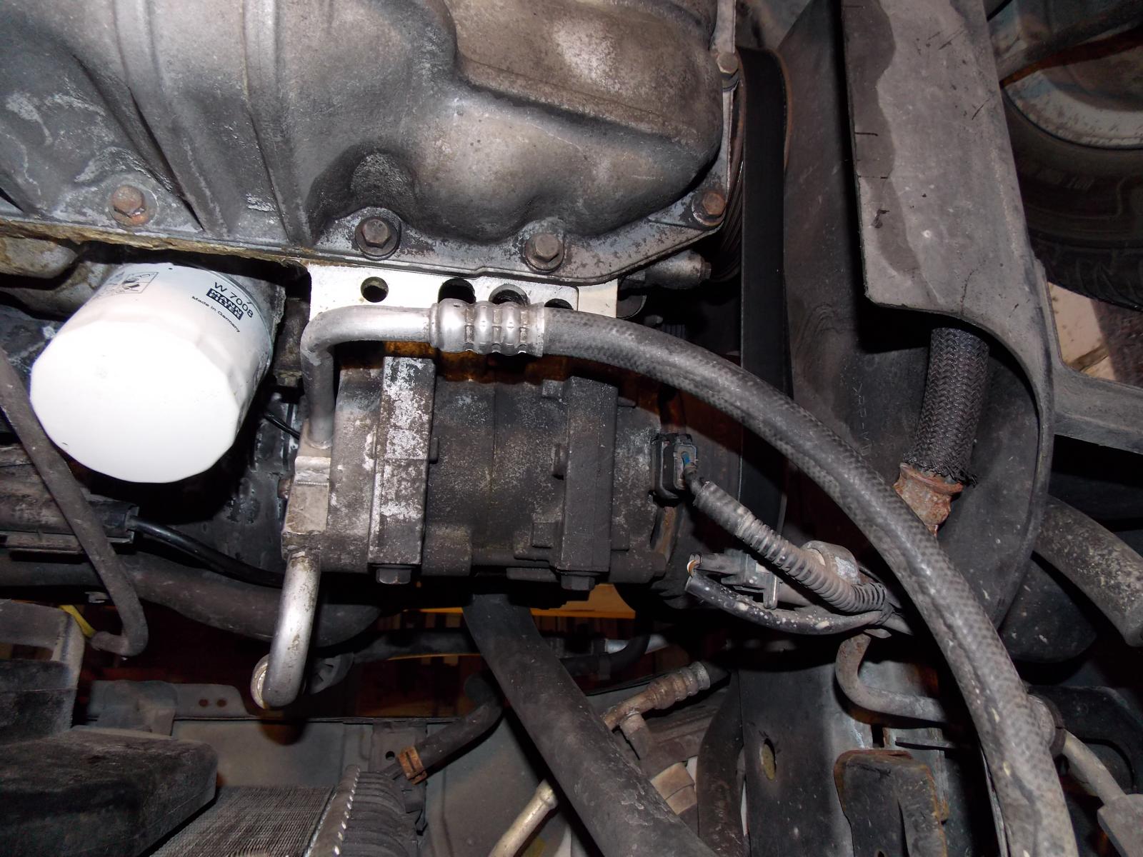

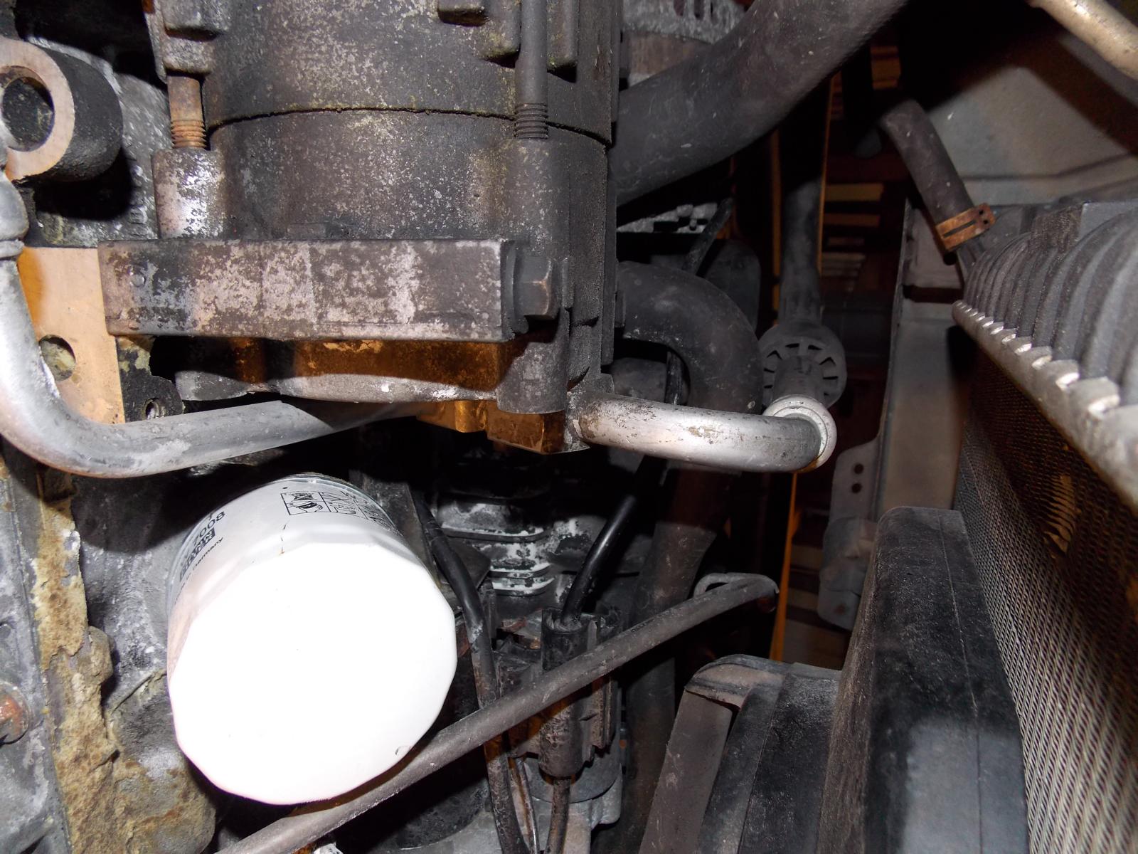

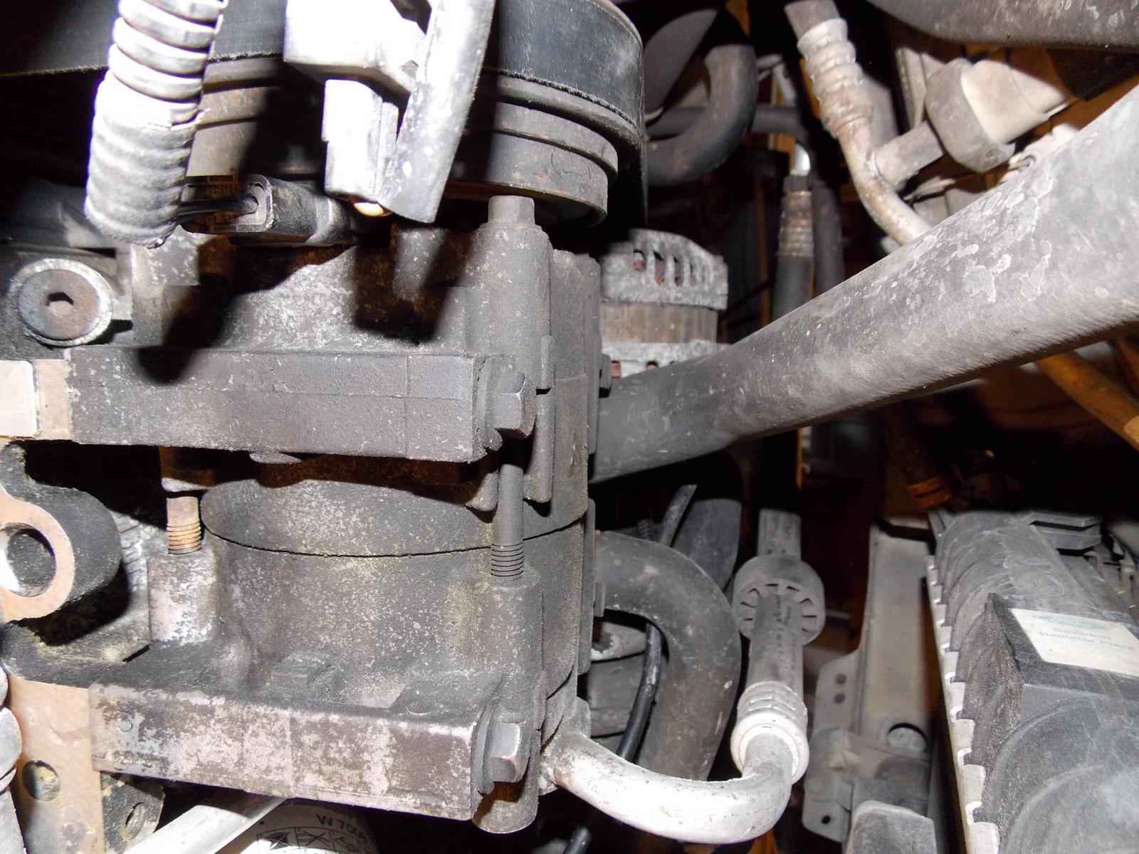

Ansonsten habe ich gestern den ganzen Nachmittag damit verbracht nach übrigen Anschlüssen (Steckern) am Kompressor zu suchen.
Dummerweise kann man die Oberseite des Selbigen nicht wirklich sehen, da die LiMa darüber ist. Deshalb habe ich sogar mit unserem (günstigen) Endoskop versucht dazwischen zu gucken - fast Chancenlos. Lupe
Da ich den Wagen sowieso aufgebockt habe, um von unten zu suchen, habe ich auch gleich ein paar Bilder gemacht. (auch von vorn, aber die sind mies)
Wie wird dieser dumme Kompressor denn jetzt angesprochen?
Die einzigen beiden Kabel (die ich kenne) sind wohl für den Überdruckschalter, aber irgendwo MUSS ja wohl noch was anderes sein. Daher auch meine Frage, ob denn jemand so einen Kompressor noch irgendwo ausgebaut liegen hat.
Oder hat jemand so was schon mal nachgerüstet/ausgeschlachtet?
Ich habe sogar schon bei Ebay nach Kompressoren gesucht, nur um auf den Bildern nach anderen Anschlüssen zu suchen. Mr. Green
Schönen Sonntag, Jan. wink
Der A**** vom Kompressor
 Dateigröße:  313.81 KB
 Angeschaut:  835 mal
Das, worum es geht
 Dateigröße:  303.56 KB
 Angeschaut:  809 mal
Der bekannte Stecker
 Dateigröße:  330.56 KB
 Angeschaut:  792 mal
