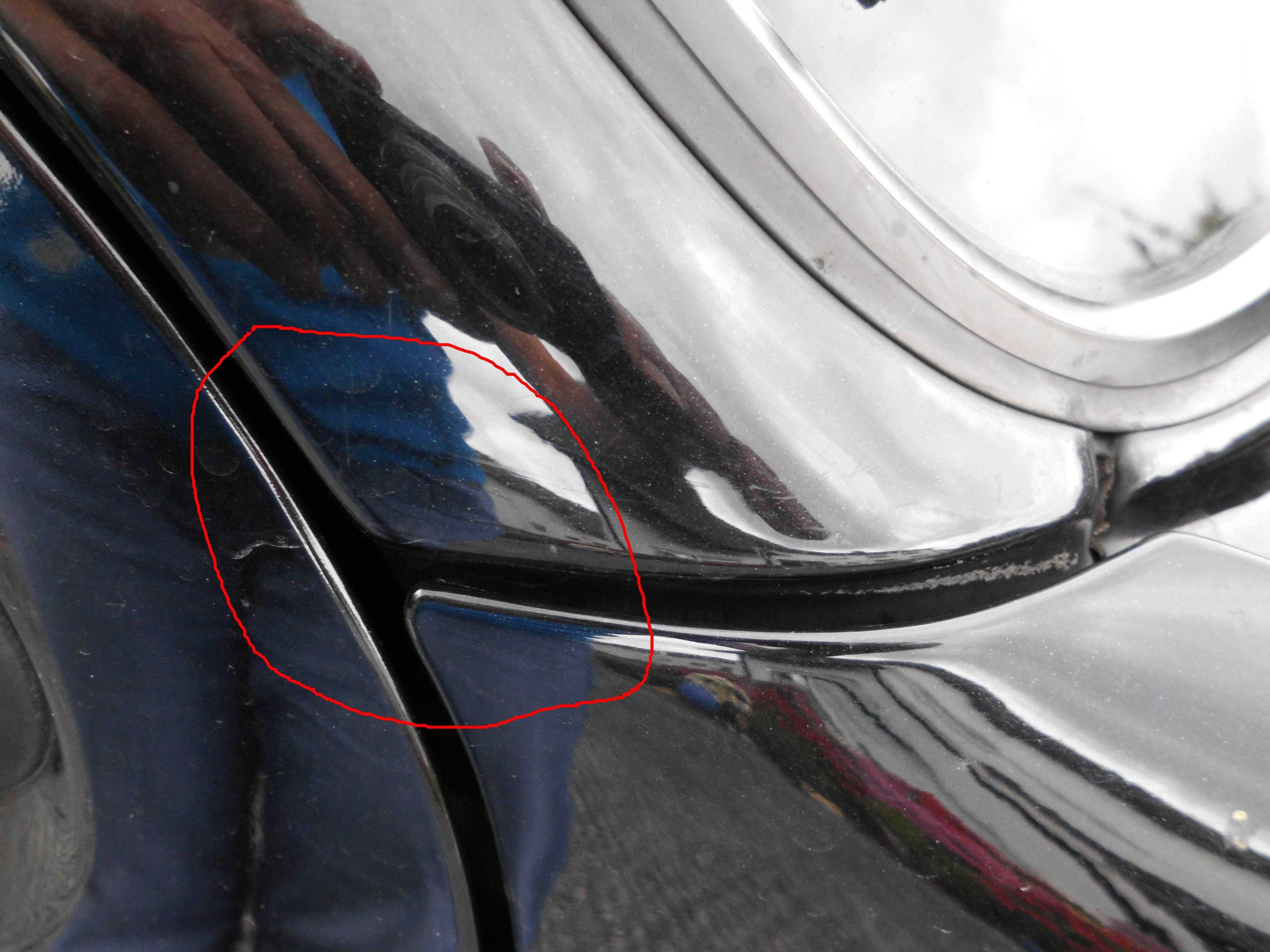

wo kommt es denn bei dir genau im Innenraum runter, wenn du wässerst?
Hast du mit dem Schlauch mal punktgenau auf den Bereich in meinem Foto gezielt?
(dann müßte es in der Ecke unterm/neben dem Handschuhfach runterkommen - siehe Foto 1 - bei mir tropfte es von oben auf die Durchführungsmuffe und von da aus in den Beifahrerfußraum - was auf dem Bild so harmlos aussieht wurde ganz flott zu einer fetten Lache)
