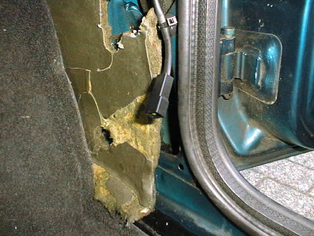

im Fussraum Beifahrerseite, wo der Rundstecker vom Türkabelbaum ist, befindet sich ein unbelegter 1-poliger Anschluß 1qmm schwarz/grün (siehe Bild).
Wer kann mir sagen wofür der sein könnte?

Der ist laut Schaltplan für den rechten Seitenblinker, links an selber Stelle sollte der für den linken sein mit nem schwarz-weisem Kabel.

und ich habe die Kabel für die Seitenblinker neu nachgezogen grübel
Aber die Seitenblinker sitzen doch im Kotflügel hinter der Radschale. der Stecker ist im Innenraum. wie kommt das Kabel dahin? Ist da noch eine Kabeldurchführung??

Kabeldurchführung k.a. wo das durchgeht. Bei der Kabelfarbe kam mir eigentlich gleich der Blinker, daher entsprechenden Schaltplan >> einpoliger Stecker f. Seitenblinker >> Steckeransicht nach Bezeichnung passt zu deinem Bild >> Lageplan A-Säule rechts unten.

Hallo Sven, das stimmt alles was du schreibst. werde das mal durchmessen.
