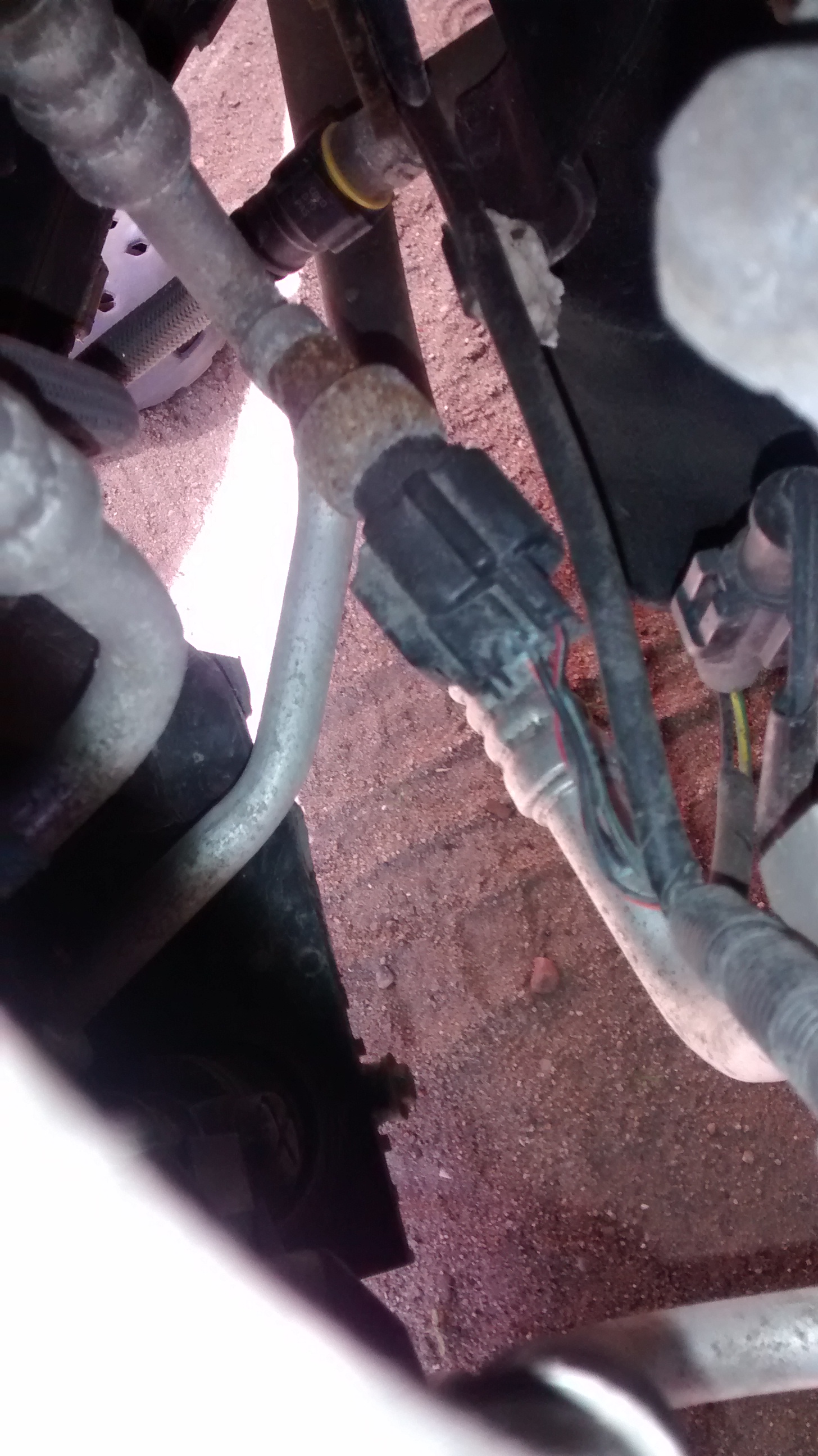

Das Wechseln des Schalters ist dann eine andere Sache. Wir wissen ja nicht, wie schlimm die Korrosion ist, (ein Bild wäre interessant) oder wie gut/schlecht man rankommt.

Die Luft wird tatsächlich ziemlich schnell ziemlich kalt, und zwar gefühlt betrachtet kälter als in meinem VW Caddy BJ 2008.
Im Anhang mal ein Bild vom Druckschalter VOR der provisorischen Reparatur.
Der Händler möchte das Auto am Montag abholen und den Schaden in seiner Werkstatt reparieren lassen. Confused Hoffentlich nicht in der, die den Stecker falsch gelötet hat.

BeitragVerfasst am: 10.06.2015 12:26    Titel: Antworten mit Zitat
Da hätte ich als Werkstatt auch angst vor. Dieses dünne Aluzeug hält absolut nichts aus. Da hilft nur in Rostlöser einweichen und viel Gefühl. Und ne gute Portion Glück.
