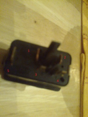

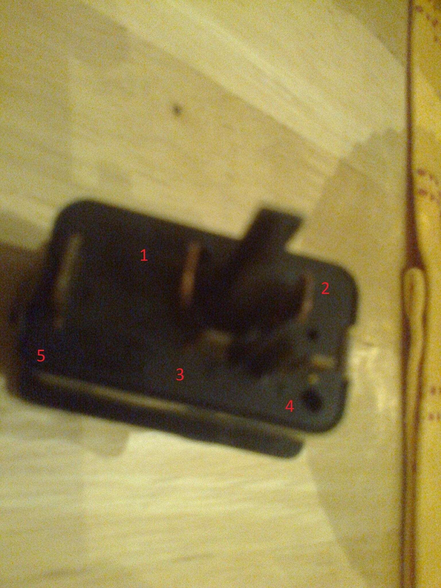

Verfasst am: 29.01.2016 23:51 Titel:
sodala. die nebler und breitis leuchten nun wieder
will hier nur mal reinschreiben was ich gemacht hab bezüglich stecker.
also die pole am stecker mit der nummer 1 und 2 sind + und -. leider weis ich nun nicht mehr genau welcher wer ist aber ist ja nur ne 50 50 Chance
wofür die pole 3-4 da sind hab ich leider nicht raus gefunden. _________________
Rechtschreibfehler bitte an meinen alten Deutschlehrer weiter melden. Er wird sich freuen

Kontrollleuchte (nach Relais), Masse (für Beleuchtung und Kontrolle) und Beleuchtung selbst.
Also konkret:
1: zur Spule vom NSW-Relais
2: zum Standlichtschalter
3: Masse
4: von den NSW (Kontrolle)
5: zu 2 (Beleuchtung)
wobei 1 und 2 keine Verbindung zu anderen haben und vertauscht werden können. _________________ Zwinge niemanden zu seinem Glück

hmmm. das ist die antwort die ich vor ein paar wochen schon gesucht hätte
aber gut das es jetzt läuft. machen jetzt viel her die lichter _________________

eda653 @ 30.01.2016 18:07 hat folgendes geschrieben:
Tja, in meinem Alter dauert es etwas länger, bis alle Synapsen scharf geschaltet sind und mir eingefallen ist, dass im Facelift-Sierra gleiche Schalter verwendet wurden . _________________ Zwinge niemanden zu seinem Glück
