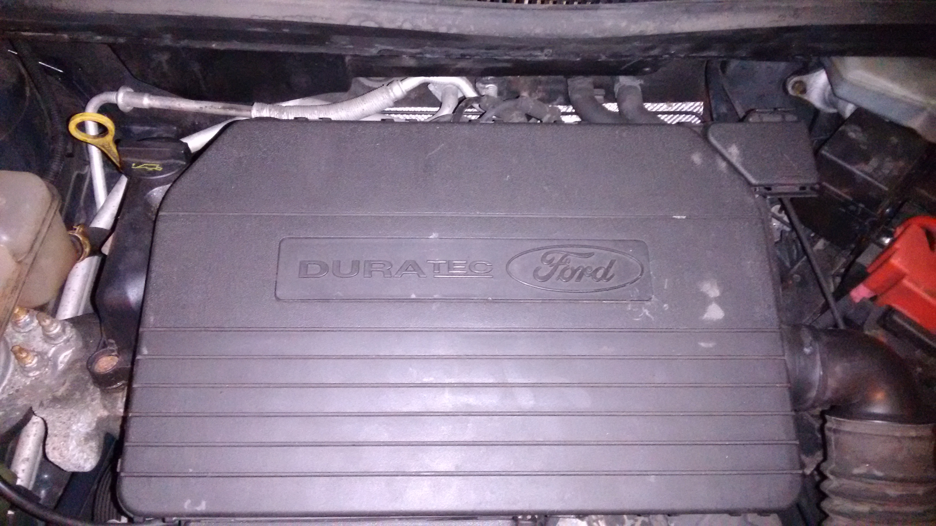

Hallo alle miteinander ,
ich habe das Problem das ich bei meinem Ford Fiesta Baujahr 2007 facelift 1.3 L die Zündkerzen tauschen wollte nur nicht an die Zündkerzen dran komme. Ich habe gesehen das man beim vor facelift Modell 2002-2006 einfach nur 2 schrauben lösen muss um an die Zündkerzen zu kommen .
Wie bekomme ich diese Plastik teil , denke ist etwas für die Luft ab ?
Ich hoffe die Frage wurde noch nicht zu oft gestellt . Ich würde mich über eine Antwort und Tipp sehr freuen.
viele Grüße Nils

BeitragVerfasst am: 17.02.2016 17:43    Titel: Antworten mit Zitat
Da würde ich mal ganz frech behaupten das ist nur die Motorabdeckung, mal feste ziehen dann solltest du die in der Hand haben. Zumindest klappt das bei meinem Mondeo so.
BeitragVerfasst am: 18.02.2016 17:01    Titel: Antworten mit Zitat
nierenspender @ 17.02.2016 17:43 hat folgendes geschrieben:
ganz frech
So frech ist das gar nicht.
Ich würde vorsichtig ziehen und schauen, wo es hängt. An diesen Stellen nochmal genauer schauen, ob Clipse oder Schrauben.
Alternativ RTFM. Aber erst, nach den Versuchen grins.

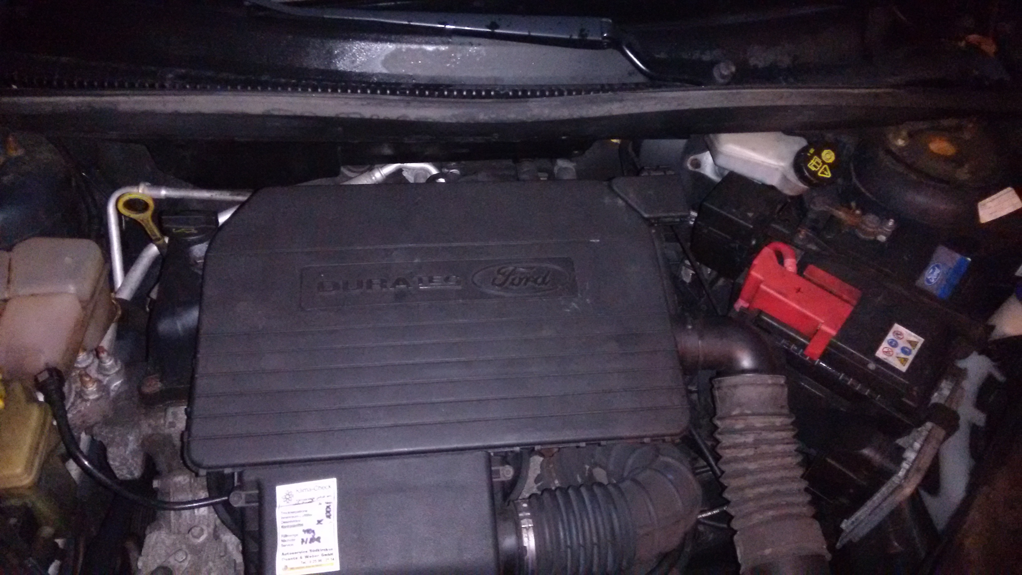

BeitragVerfasst am: 23.02.2016 16:16    Titel: Probleme beim Zündkerzen Wechsel Antworten mit Zitat
Vielen dank für die antworten.
Leider habe ich gestern gesehen als ich nach den Schrauben gesucht habe , das keine sichtbaren vorhanden sind. Habe auch mal stärker an der ganzen Einheit gezogen , brachte leider auch keinen Erfolg, bzw. Es bewegte sich nichts.
Hat noch jemand eine Idee wie ich diese Plastikteile darunter bekomme ? Man sieht da so rastnasen am oben teil die ich ebenfalls versucht habe zu öffnen , sitzt aber sehr sehr fest denen könnte von unten oder so festgeschraubt sein , wo man nicht dran kommt.
Leider hat es bisher nicht geklappt .
Danke für euere Hilfe
Viele Grüße Nils

BeitragVerfasst am: 23.02.2016 16:40    Titel: ziehen!? Antworten mit Zitat
Ich habe gerade noch mal ein wenig nach diesem Luftfilterkasten und der Demontage gesucht und auch nicht viel gefunden. Was ich aber gefunden habe ist der Hinweis das er wohl sehr schwer ab gehen soll. Die rede war von "herunter hebeln" um ihm ab zu bauen.
Nils222, zieh mal nur an einer Seite, vielleicht geht es dann.
Was hälst du vom Besuch bei einer freien Werkstatt?
Die können dir vielleicht zeigen wie und was und wo das geht.
Und wenn du den Luftfilter wirklich nicht abbgekommst, wirst du um den besuch in einer Werkstatt ohnehin nicht drum herum kommen.
