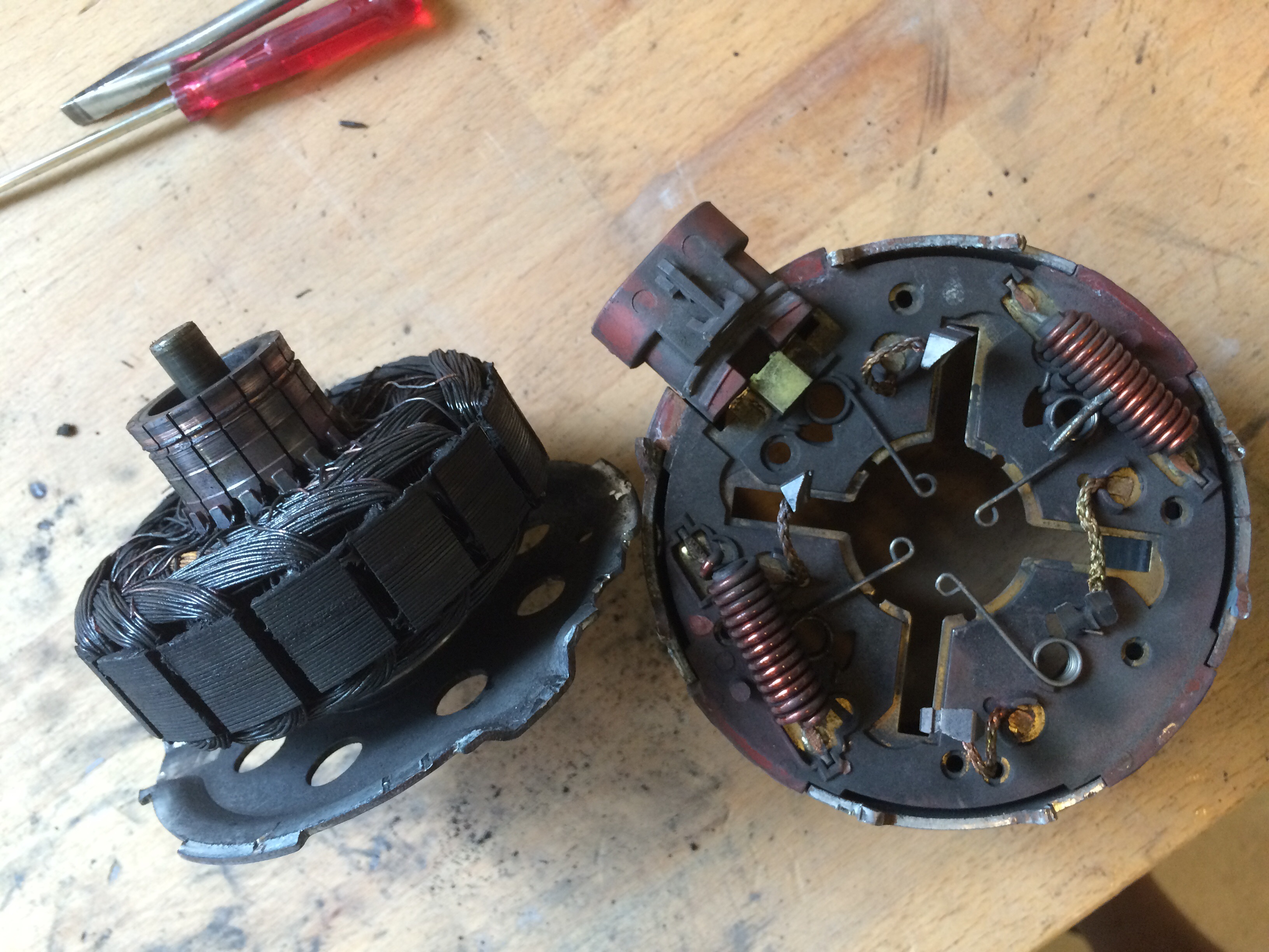

so, dann bin ich der Sache doch noch auf den Grund gegangen.
Die Kohle-Kollektoren sind komplett durch. Das wird also allen bei dieser Laufleistung blühen...

Aber Du hast recht, die Kohlebürsten sind runter und auch der Kollektor auf dem Rotor ist echt übel dran. Diese Rillen sehen aus, als ob der von der Bürstenfeder erwischt wurde. Vielleicht war das ja auch das eigentliche Übel.

Der eigentliche Kollektor dürfte trotz der Rille noch dafür taugen.
Nur den Grat sollte man entfernen, aber ich merk schon: Du kriegst das hin. Daumen Hoch

nein, ich habe ähnliche Kohlen bestellt:
http://www.ebay.ch/itm/221255641994?_trksid=p2057872.m2749.l2649&ssPageName=STRK%3AMEBIDX%3AIT
die sind ja ganz weich und lassen sich wunderbar zurechtfeilen...
