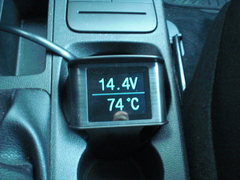

    ● Doppelanzeige
    Den wie ich finde besten Bildschirm stellt die Anzeigoption mit zwei Werten dar.
    Hier werden recht groß und auch gut ablesbar wie bei der Dreifachanzeige die gleichen werte wieder gegeben: Bordspannung, Momentanverbrauch, Drehzahl, Tageskilometerzähler, Fahrtzeit, Gesamtlaufleistung, Kühlwassertemperatur.
Doppelanzeige, mit variablen Werten
 Dateigröße:  114.05 KB
 Angeschaut:  743 mal
