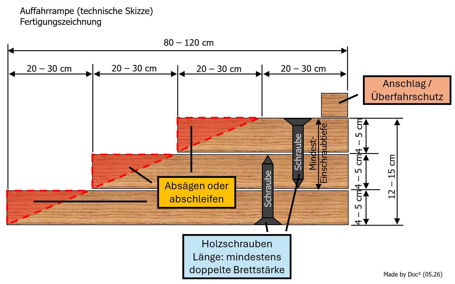

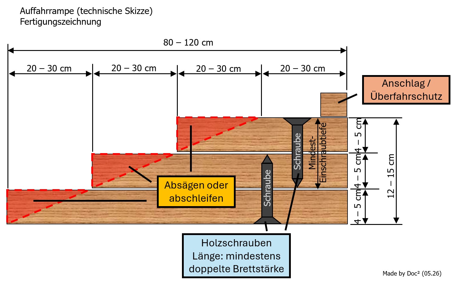

Diese Skizze dient nur dazu das Prinzip darzustellen. Alle Maße sind Empfehlungen

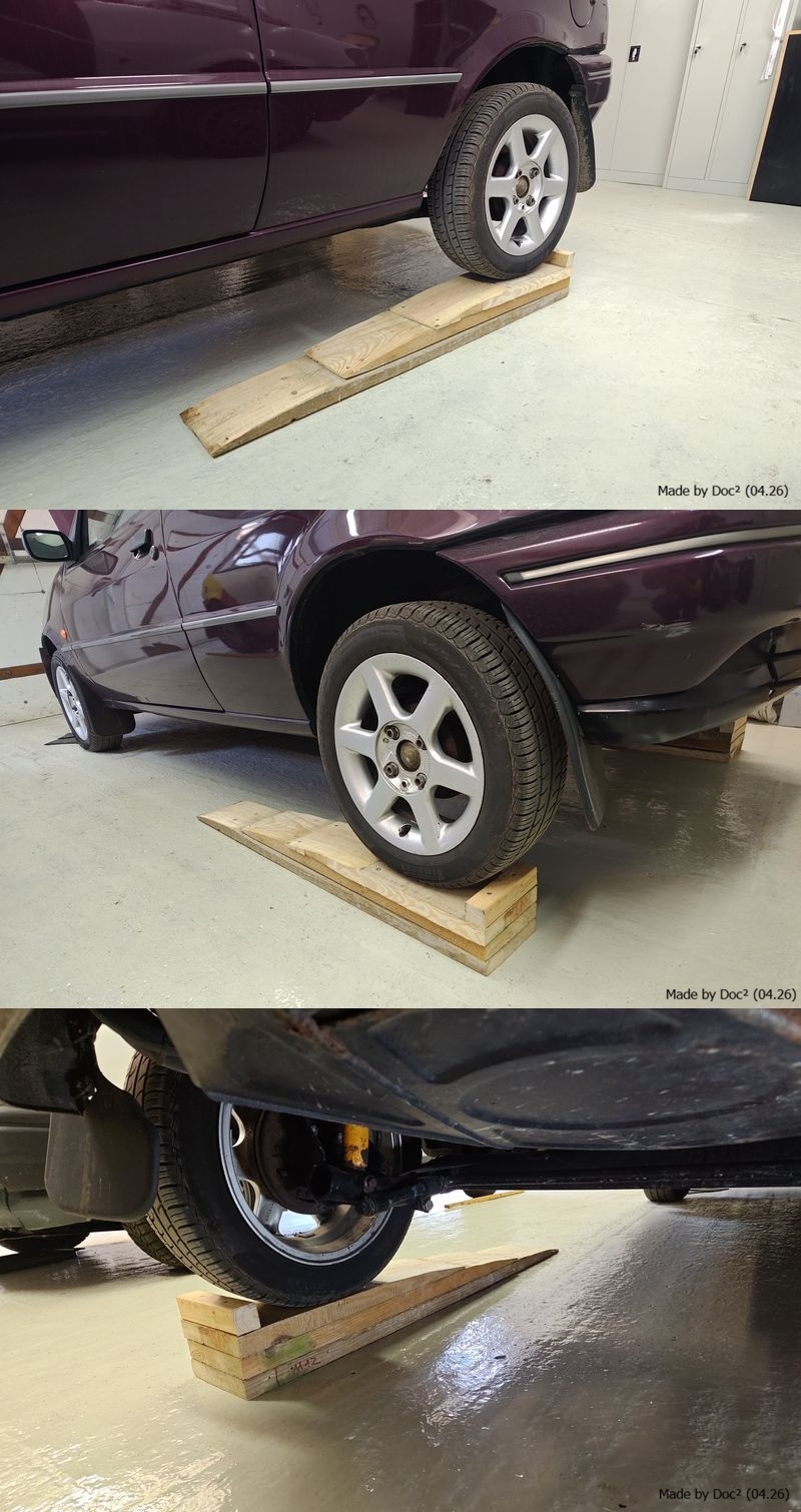

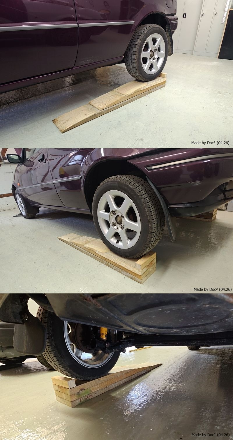

Meine selbstgebauten Rampen aus 4 cm Bohlen. Rampenlänge über alles 120 cm, Rampenlänge jeweils 30 cm.
