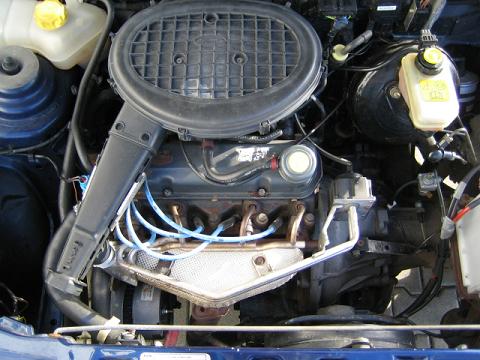

BeitragVerfasst am: 04.11.2005 23:45    Titel: Antworten mit Zitat
Also ne Abgasrückführung/ Impulsluftsystem/ Whatever hab ich auch, wenn jemand mir das hochladet, kann ich es euch zeigen.
Christian
PS: Was zum Teufel hat das mit Tuning zu tun?
BeitragVerfasst am: 05.11.2005 09:56    Titel: Antworten mit Zitat
Chefkoch hat folgendes geschrieben:
Christian
hochladen kannste das hier selbst.
Und Tuning weil viele meinen das ding zu entfernen bringt Leistung.
Chefkoch
BeitragVerfasst am: 05.11.2005 10:46    Titel: Antworten mit Zitat
deluxe deluxe grins Ist man ja gar nicht gewohnt, dass foren webspace zu verfügung stellen.
btt
Ich denke nicht, dass man durch das entfernen dieser Leitung, einen deutlichen Leistungszuwachs, ohne einbußen beim "runden" Motorlauf (wobei der HCS sowieso nicht gerade der laufruhigste ist) bekommt.
Ich hoff, euch bringt's was.
Wieso glauben eigentlich die Leute immer soviel, wenn es um ihr auto geht?
Ein K&N Luftfilter bringt keine Leistung (steht sogar auf der Verpackung)
Ein extra hartes Fahrwerk hat manchmal weniger Bodenhaftung als ein normales=weniger Traktion
V-Power bringt keine Mehrleistung, ausser man hat ein extra dafür programmiertes Kennfeld dafür.
Christian

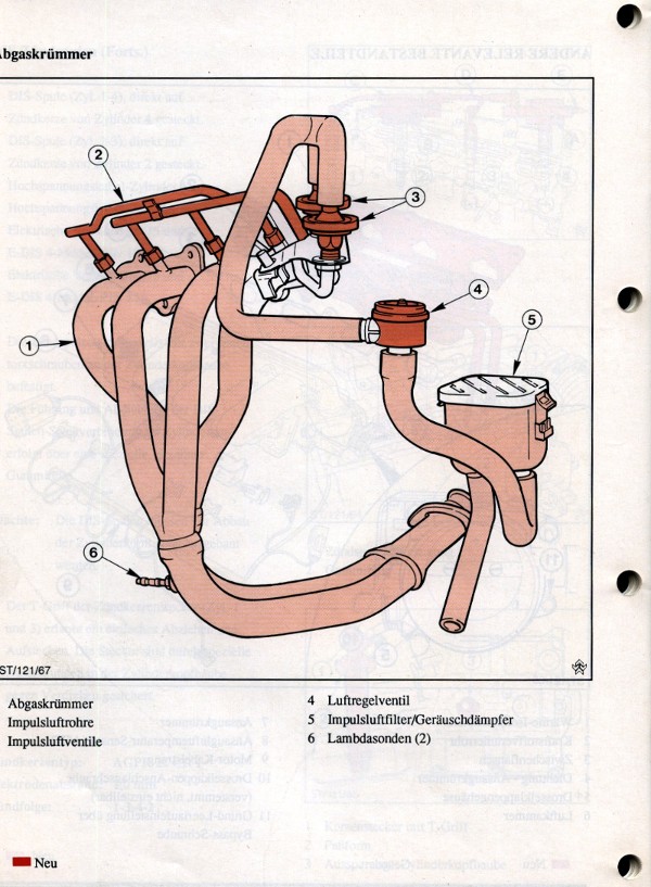

BeitragVerfasst am: 07.11.2005 12:12    Titel: Antworten mit Zitat
hier mal das schema eines impulsluftsystems ( hier vom RS 2000 )
wie man deutlich erkennen kann wird niergendwo abgas zurückdeführt.
dieses systam dient lediglich dazu den katalysator möglichst schnell auf
betriebstemperatur zu bekommen.
