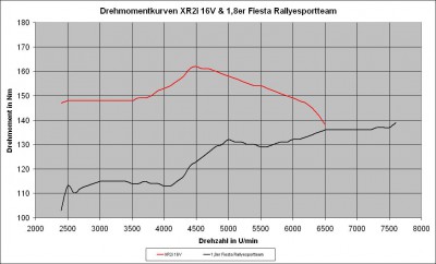

Als erstes die Drehmomentkurven im direktem Vergleich.
Man kann deutlich an der roten Line erkennen das der XR2i 16V über das gesamte Drehzahlband deutlich mehr Drehmoment abgeben kann als der 1,8er Umbau des Fiesta Rallyesportteams.
Die schwarze Kurve führt aber bis in Drehzahlbereiche welche der normale 1,8er gar nicht erreicht.

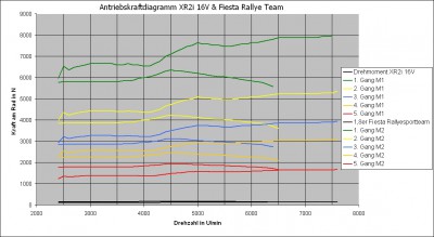

Im Zweiten Diagramm wird die Kraft am Rad im jeweiligen Gang betrachtet.
Durch die Kurze Übersetzung wird das ursprünglich geringere Drehmoment des Fiesta Rallyesportteam 1.8er so erhöht das bis zum viertem Gang ein zum Teil deutlich höhere Antriebskraft am Rad anliegt als beim XR2i.

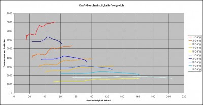

Diese beiden Diagramme macht aber keine Aussage über die Tatsächliche Geschwindigkeitsbereiche und Beschleunigungsvermögen.
Deswegen noch ein Drittes Diagramm in dem das dann deutlich wird.
In den rot bis gelb Abstufungen sind die Daten des Fiesta Rallyesportteams gehalten.
Blau bis hellblau die originalen XR2i 16V Daten.
Im 1. Gang ist der Unterschied der beiden Motoren und Übersetzungen noch am deutlichsten.
Die rote Linie des ersten Ganges des Fiesta Rallyesportteams ist deutlich über der des XR2i angelegt.
Weil aber die Übersetzung so kurz ist muss der zweite Gang im Rallyewagen schon bei kurz über 50km eingelegt werden. Der XR2i kann bis über 60km im ersten Gang gefahren werden.
Also Während im Fiesta vom Rallyesportteam schon der zweite Gang mit seiner etwas längeren Übersetzung gefahren wird kann man im XR2i noch im ersten beschleunigen.
Das bedeutet also das man beim XR2i die kürzere Übersetzung des 1. Ganges länger nutzen kann. Somit kann man im XR2i 16V von 50 bis kurz über 60Km/h also schneller Beschleunigen als im Fahrzeug vom Fiesta Rallyesportteam.
Nach dem schalten vom 1. in den 2. Gang im XR2i dreht sich dieses Spiel aber wieder um.
Da die Übersetzung vom 2. Gang im XR2i wesentlich länger ist als Fiesta Rallyesportteam kann man im hier wiederum ab 60km/h bis in den Drehzahlbegrenzer bei knapp 75km schneller beschleunigen.
Und so weiter ...
Diese Auswertung in dem Diagramm macht also deutlich das die kurze Übersetzung zum schnellen Beschleunigen wesentlich besser geeignet ist als die vom XR2i.
Aber wegen des nur sehr geringen Drehmoments von nur 139Nm ist der originale XR2i ab seinem 3. Gang wesentlich im Vorteil gegenüber dem Rallyewagen und erreicht sogar noch Geschwindigkeiten von über 200km/h.
Quellen der Kurven ist www.fiesta-rallyesportteam.de und eine Technikerinfo
Betrachtung des Drehmoments im Bezug zur Drehzahl und Gang.
Motordrehmoment nach der Übersetzung und im Bezug zur Geschwindigkeit.
