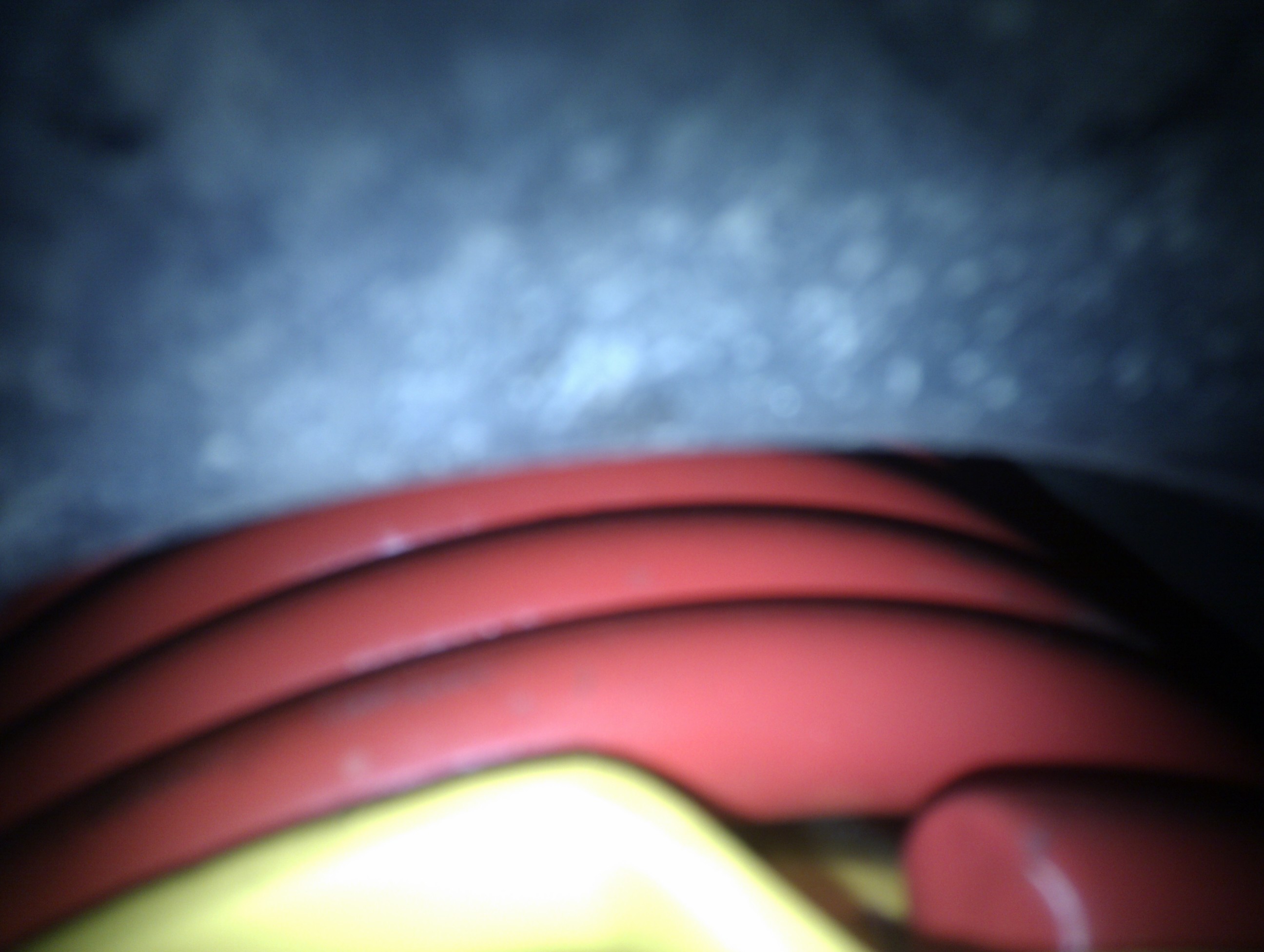

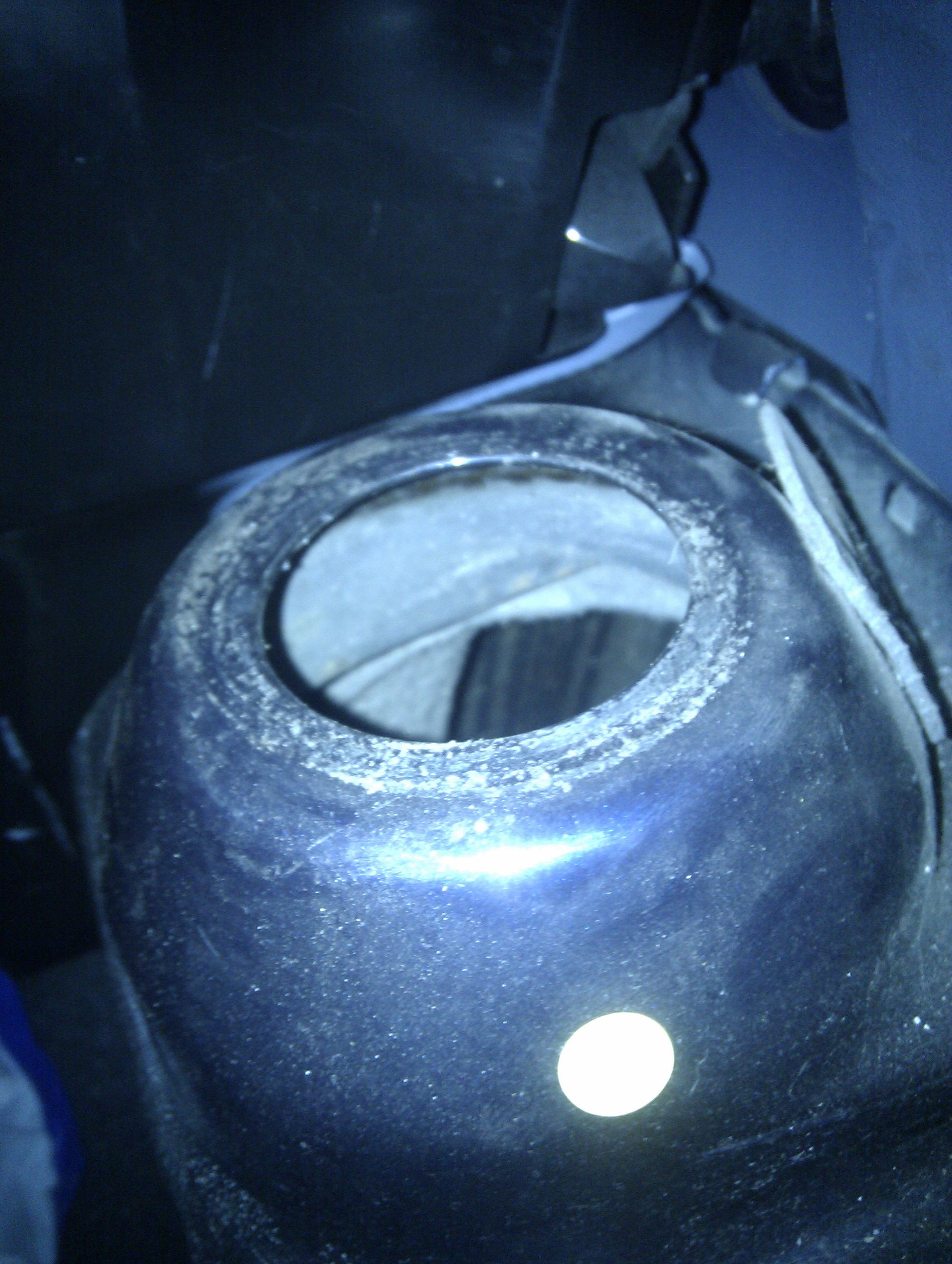

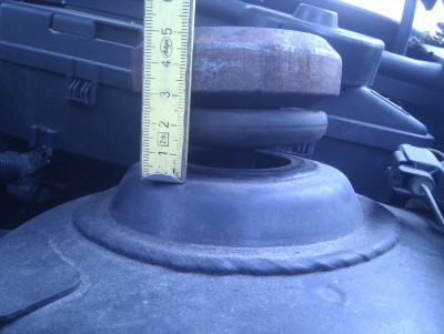

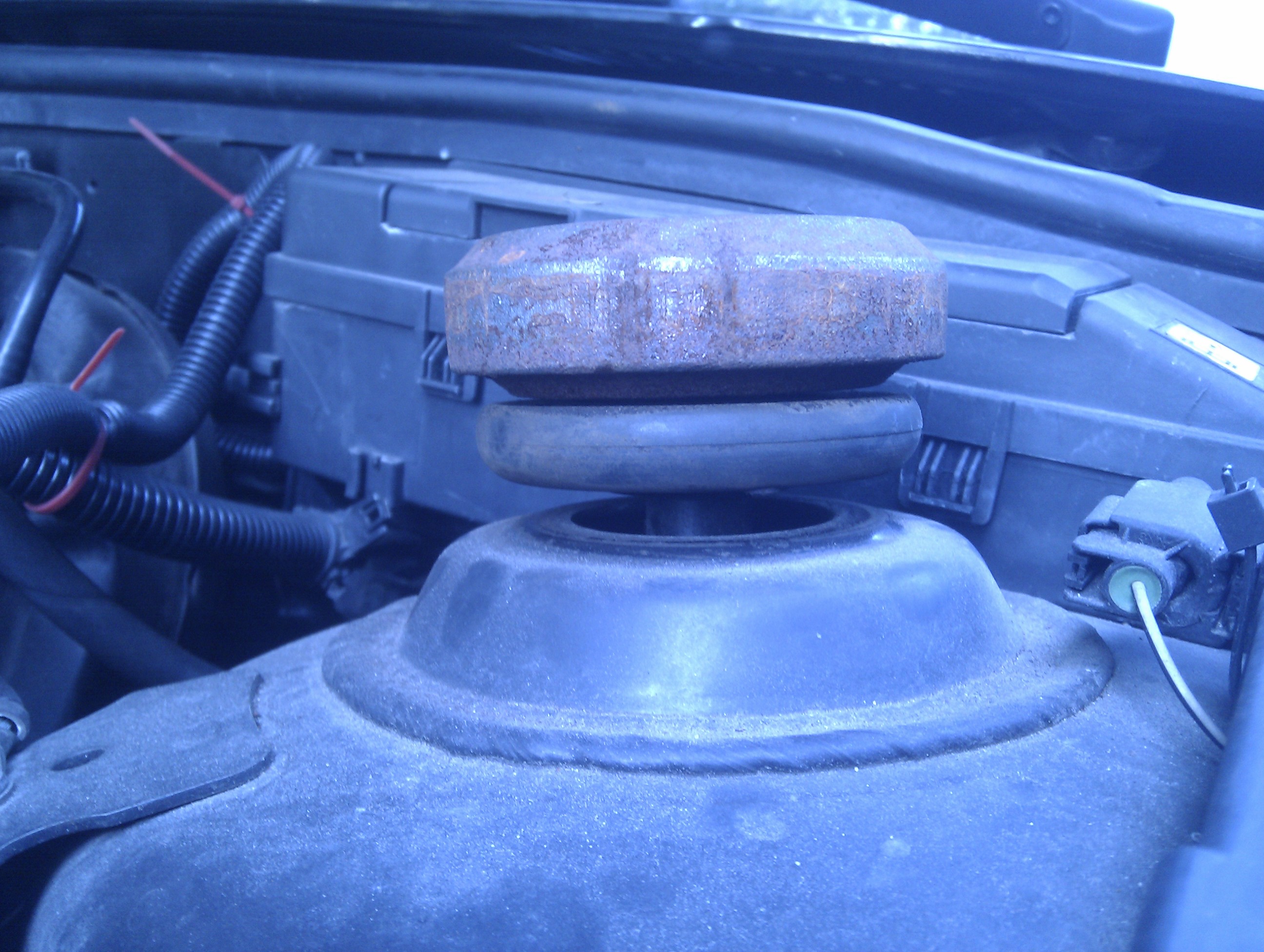

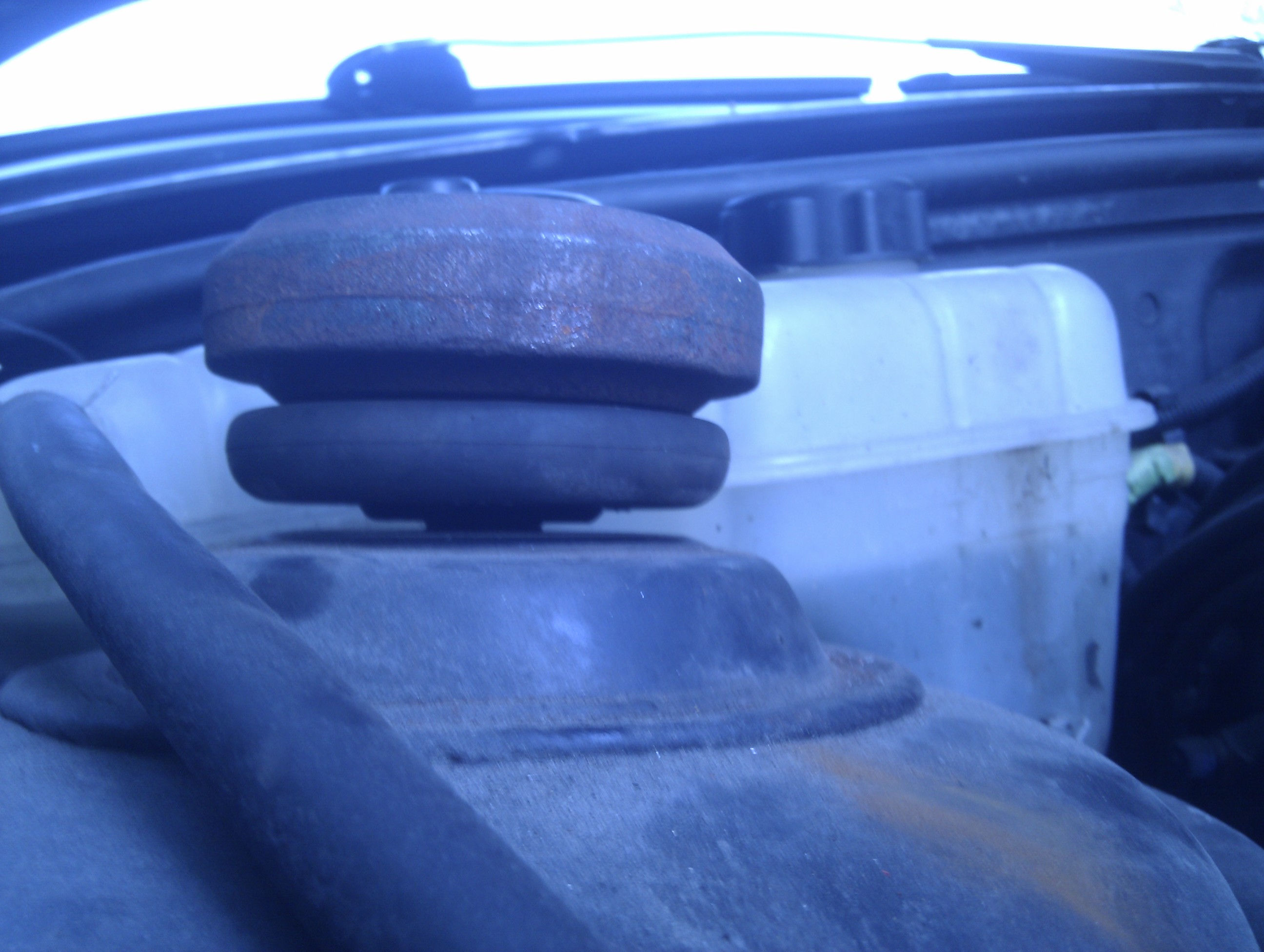

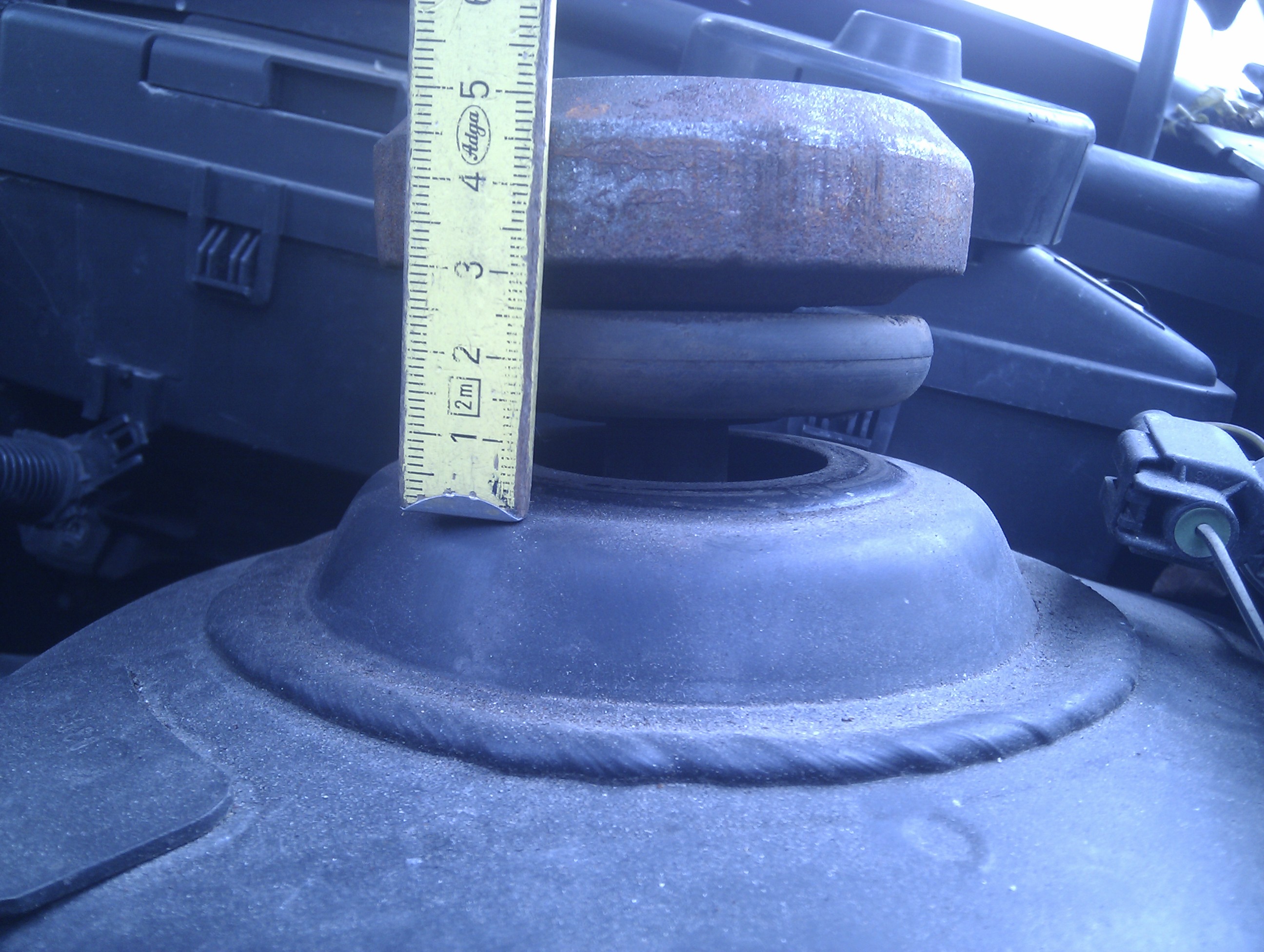

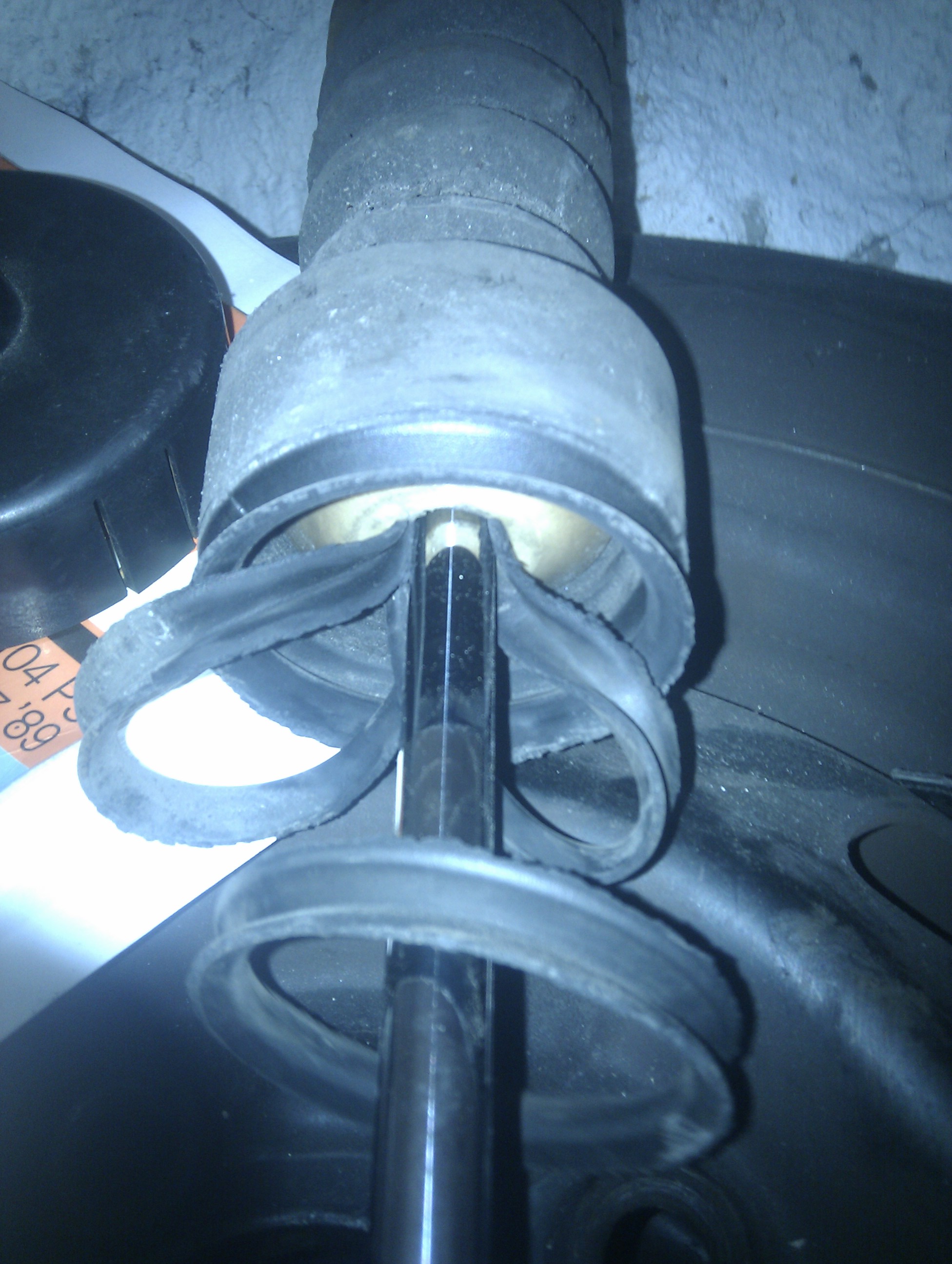

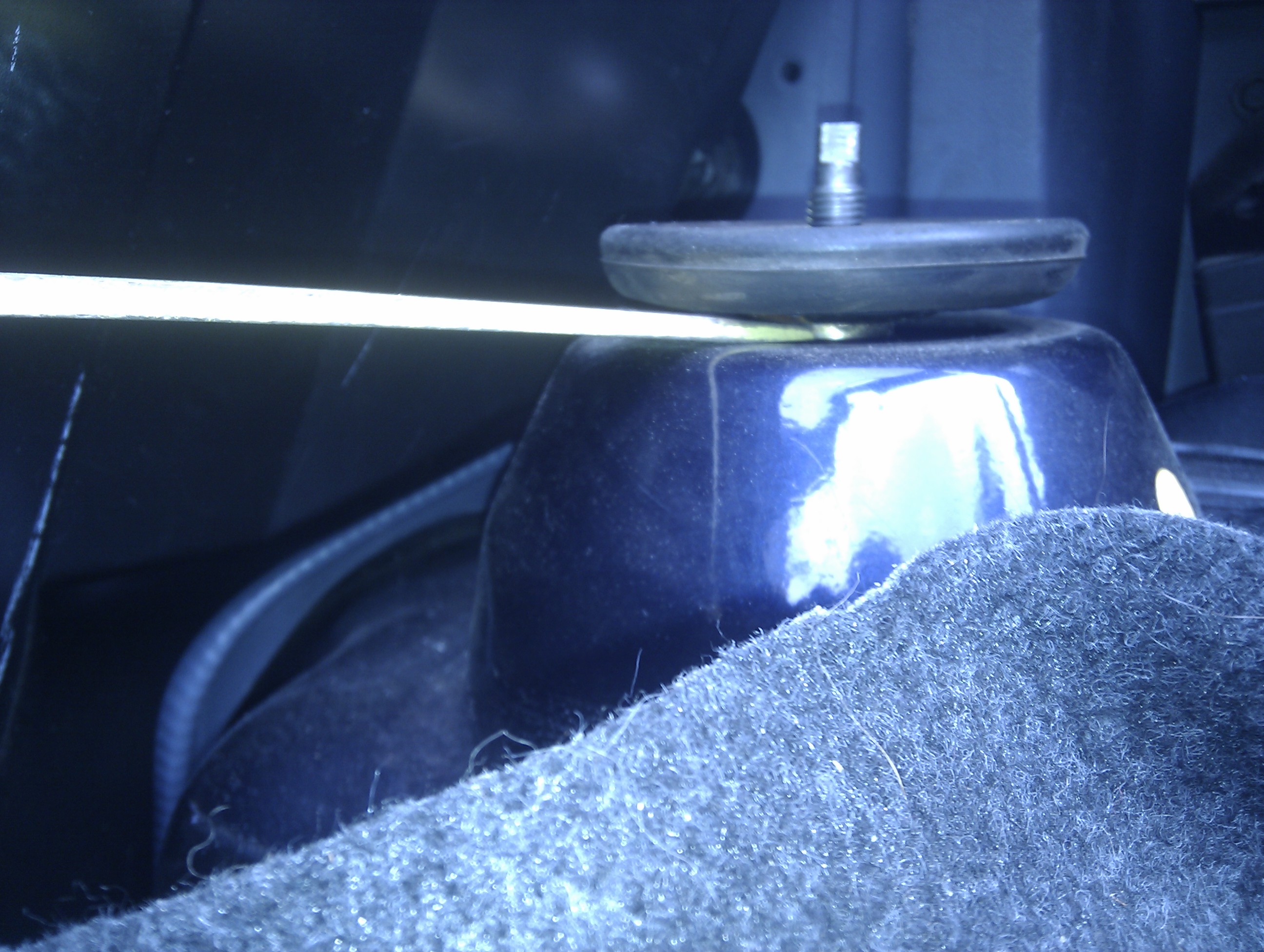

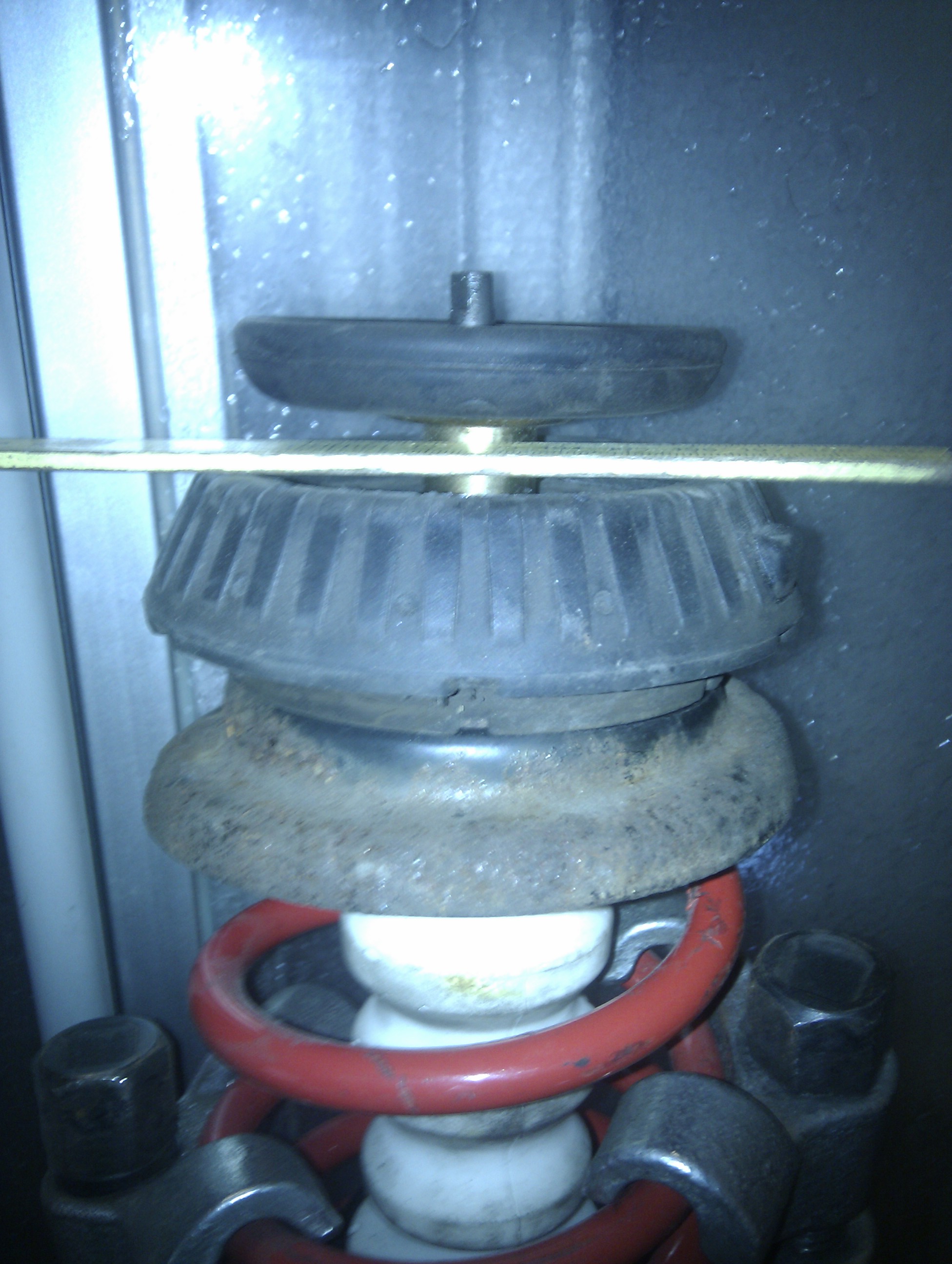

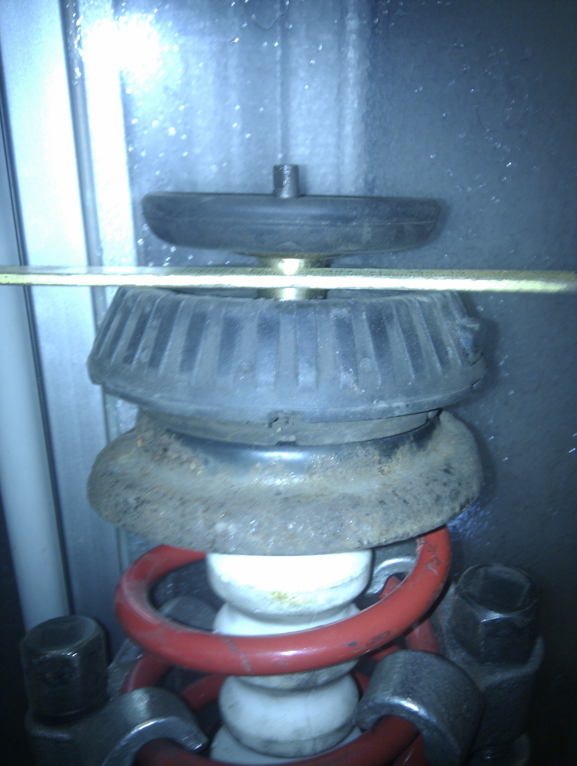

So, hier kommen erst mal die Bilder, wie es aktuell aussieht. Das komische ist nur, beim Golf 3 meiner Ma steht das Domlager auch rund 1 cm ab, dort ist aber absolut nichts am schlagen und die Kiste ist gerade frisch durch den Tüv gegangen

Hinten rechts (Beifahrerseite), auf der linken Seite sieht es genau so aus
 Dateigröße:  852.3 KB
 Angeschaut:  654 mal
Fahrerseite, rund 1-1,5cm Spiel
 Dateigröße:  855.53 KB
 Angeschaut:  648 mal
Neues Federbein vorne Rechts (Beifahrerseite), altes Domlager
 Dateigröße:  586.38 KB
 Angeschaut:  650 mal
Neues Federbein vorne Links (Fahrerseite), altes Domlager
 Dateigröße:  889.4 KB
 Angeschaut:  646 mal
Die Feder an der Vorderachse
 Dateigröße:  509.09 KB
 Angeschaut:  639 mal
 Dateigröße:  573.29 KB
 Angeschaut:  626 mal
Der alte Staubschutz an der Hinterachse
 Dateigröße:  734.6 KB

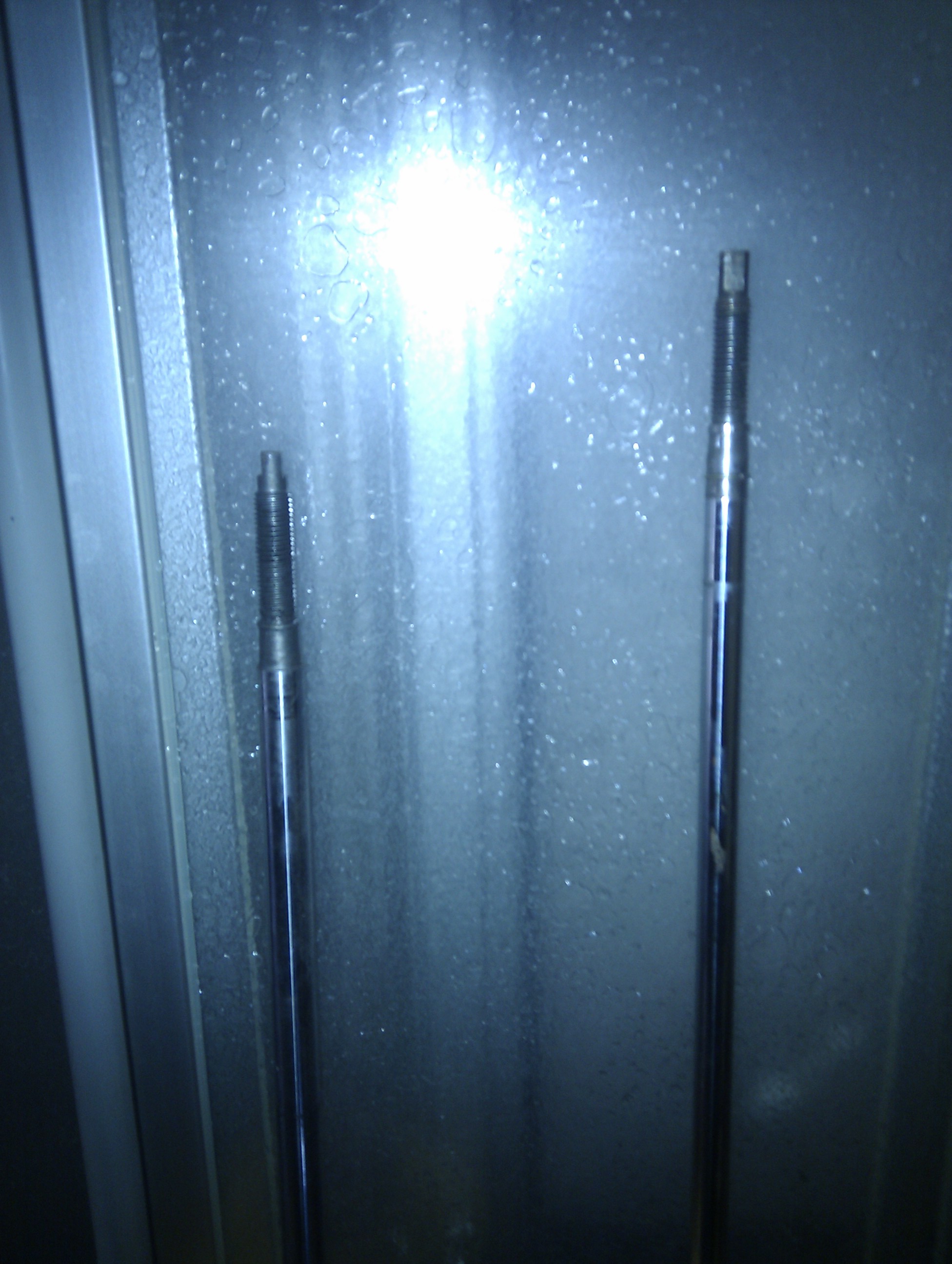

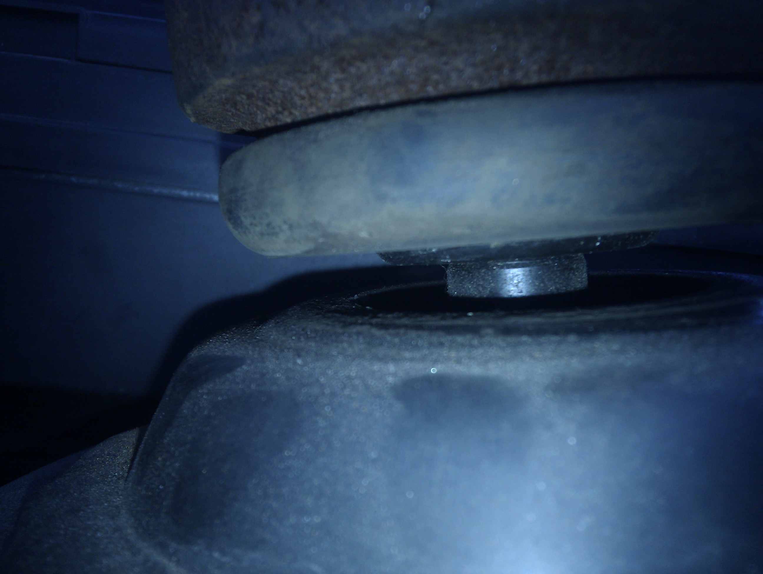

PS. Es ist auch nicht das Gewinde, was da raus schaut, das sieht mir eher nach dem Dämpfer aus, als ob der sich nicht weit genug zusammen drücken lasst

 Dateigröße:  579.73 KB

Du musst verkürzte Stoßdäpfer einbauen.
BeitragVerfasst am: 12.07.2013 21:51    Titel: Antworten mit Zitat
Oder fehlt das untere Domlager?

Das untere Domlager ist auf jeden Fall eingebaut,- auch richtig...der komplette Kram war ein Set gewesen, also Stoßdämpfer und Feder als Set. Ich habe inzwischen Schriftlichen Kontakt mit der Firma, aber irgendwie scheinen die nicht zu wissen, was sie da verkaufen, ich könnte mir nur noch vorstellen, das es (passend zum Set) noch geänderte Domlager o.ä. gibt

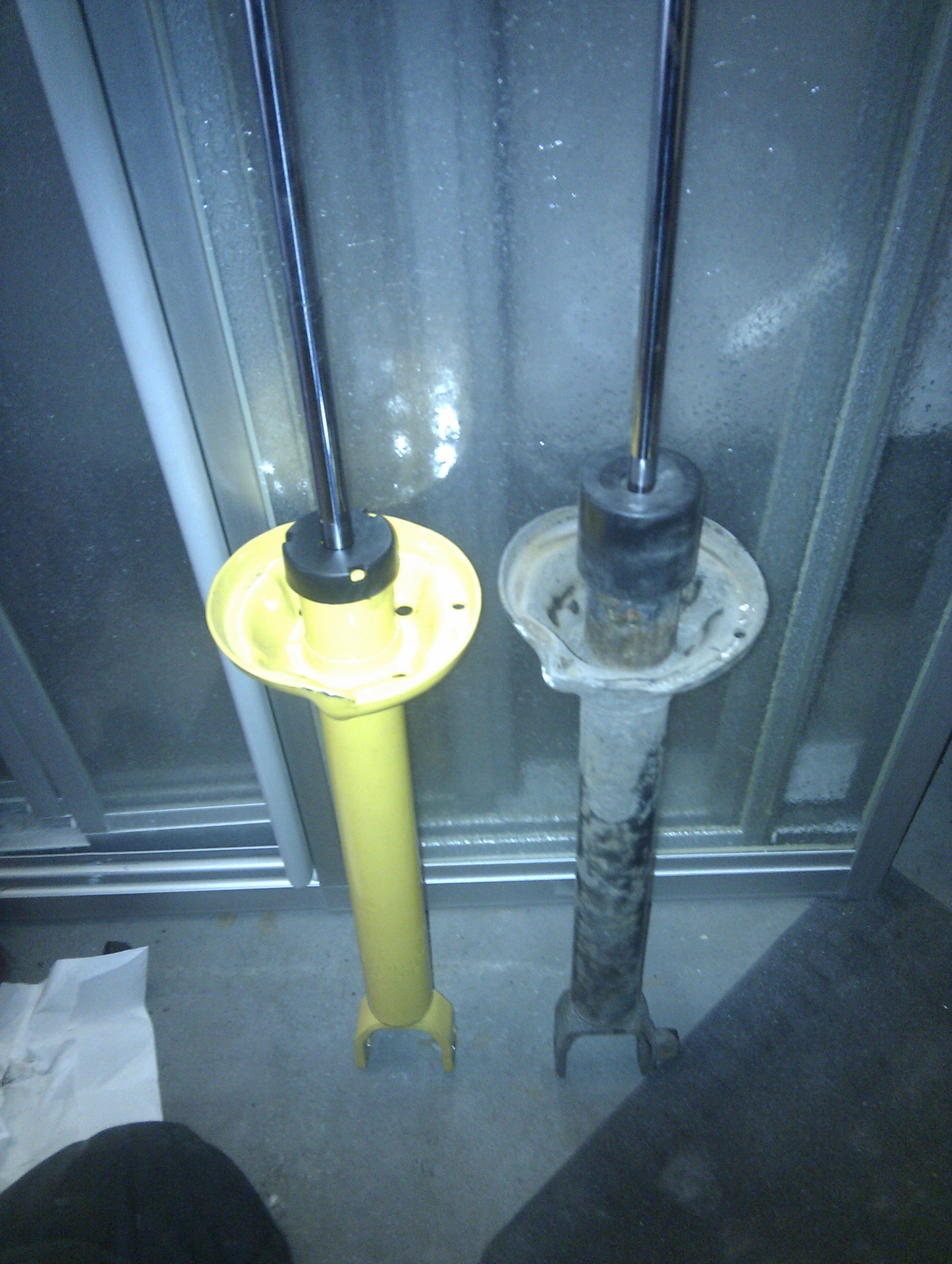

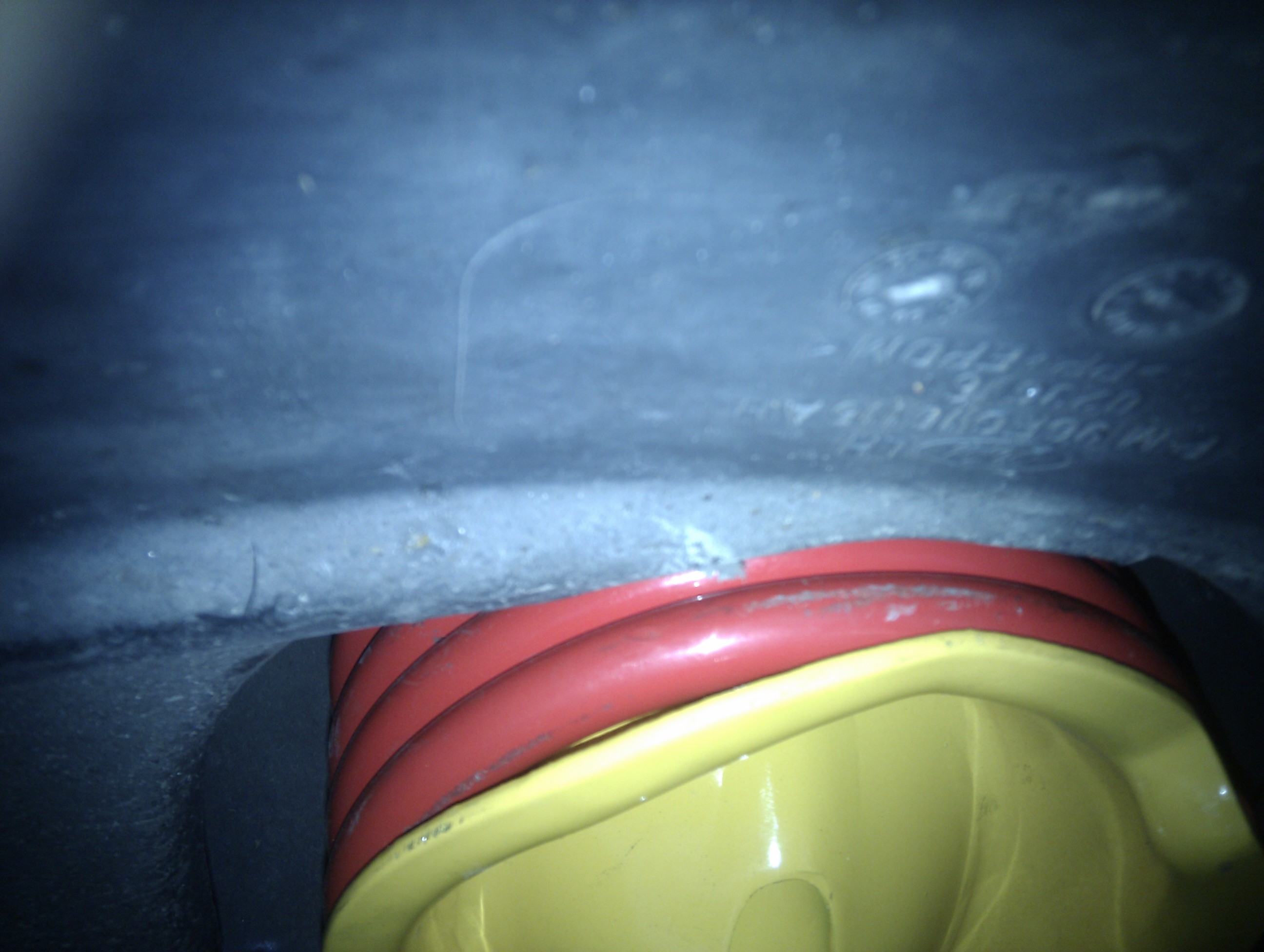

Ich habe gerade den Staubschutz für hinten eingebaut, dabei habe ich die Dämpfer selber mal verglichen, die neuen Dämpfer sind 47cm lang (Zusammen gedrückt), die alten sind 54 cm lang (auch zusammen gedrückt), von dem Punkt her sollte es also alles stimmen, mir ist aber etwas aufgefallen, was ich mir gar nicht erklären kann:
Von unten kommt das Silent-Gummi, dann die Durchführung der Karosserie und oben das Domlager (für die Hinterachse)...dieses Domlager, hat noch einen Steg, welcher eigentlich nach unten durch die Karosserie gehen sollen, dort stößt es aber auf das Silentgummi, also kann es so gar nicht gehen, wieso es aber mit dem alten Dämpfer ging, ist mir ein Rätsel. Die Silentgummis sind auf jeden Fall richtig herum eingebaut (haben ja auch eine kleine Nase dran, welche in der Aussparung der Karosserie sitzen muss)

Hier sieht man, die das Lager oben auf dem Silentgummi aufliegt...und der gewaltige Spalt dazwischen...es kann gar nicht anders gehen

Der neue Dämpfer (für Hinten) ist 7 cm Kürzer
 Dateigröße:  653.89 KB
 Angeschaut:  617 mal
Vergleich: Neu vs Alt, beide Dämpfer vollständig auseinander
 Dateigröße:  976.33 KB
 Angeschaut:  614 mal
BeitragVerfasst am: 13.07.2013 16:08    Titel: Antworten mit Zitat
Stoßdämpfer 7 cm kürzer, das muß passen.
Warum das Domlager dann nicht passt, kann ich mir auch nicht erklären.
