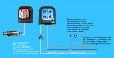

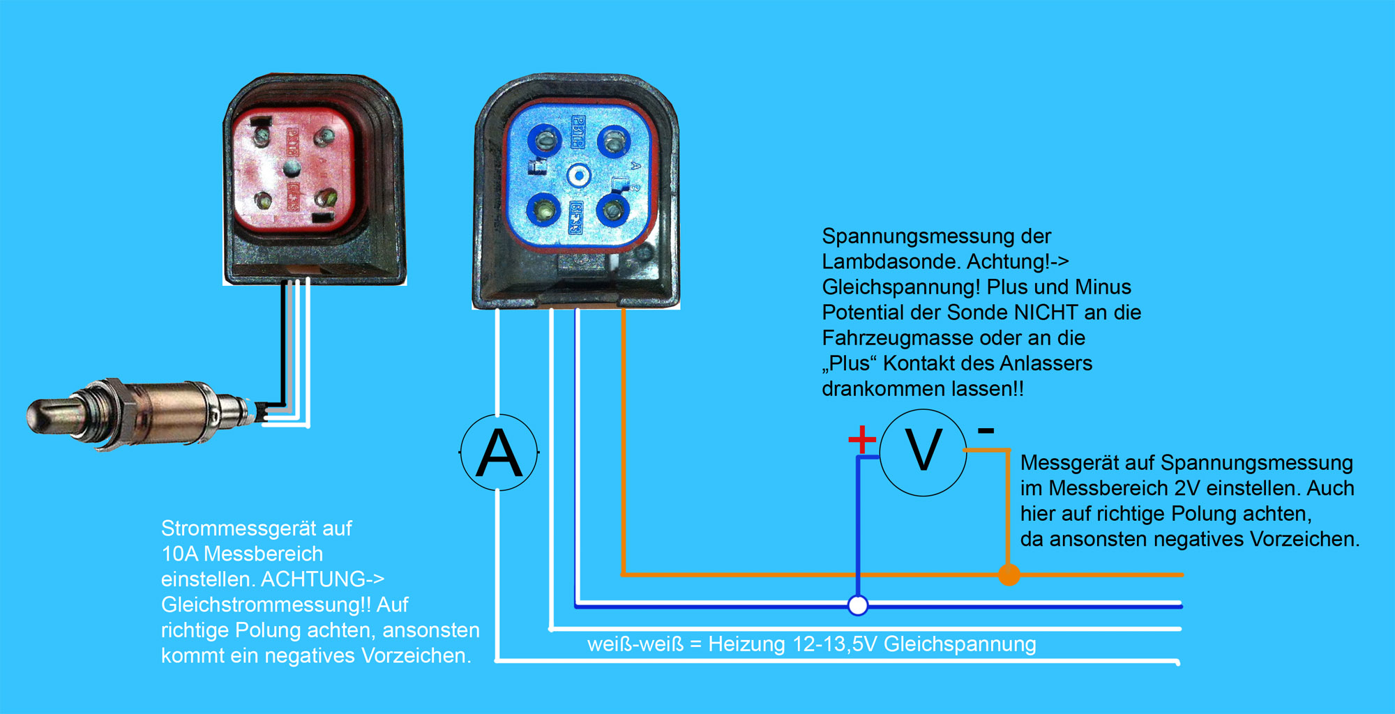

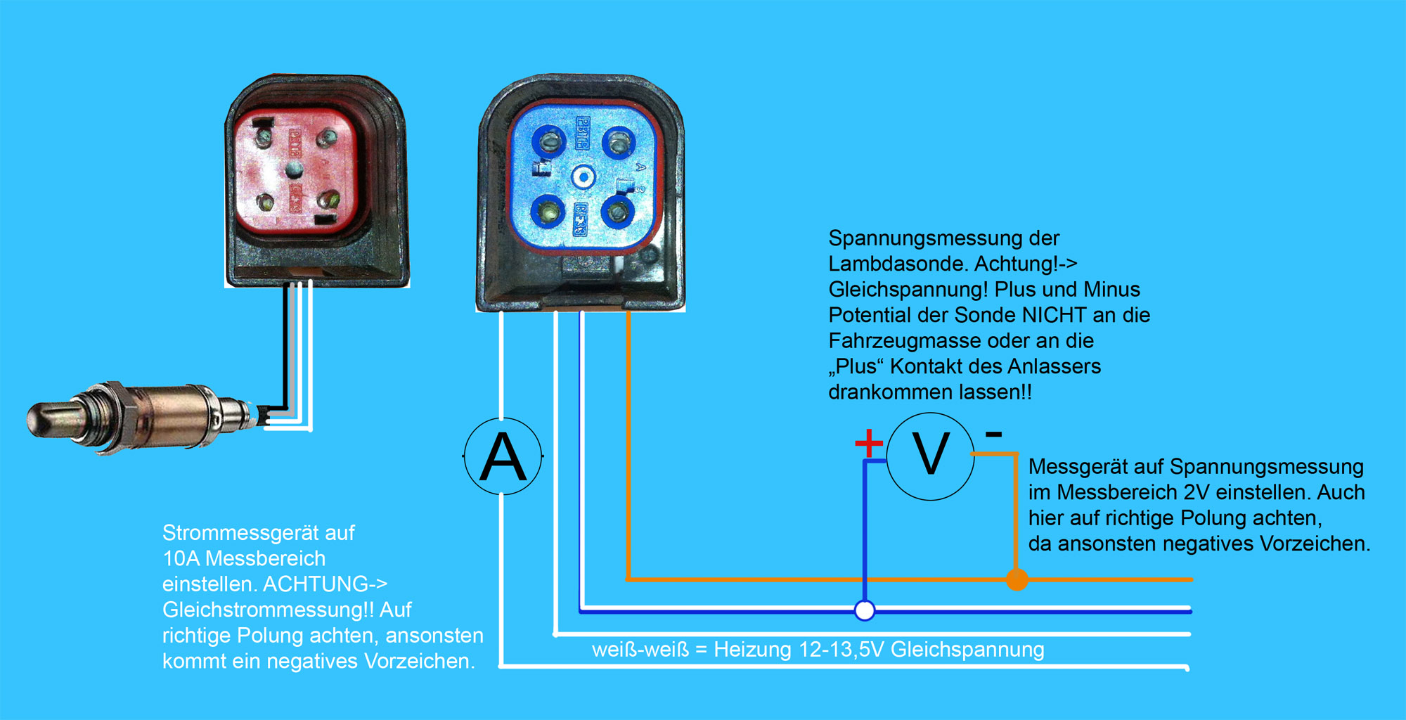

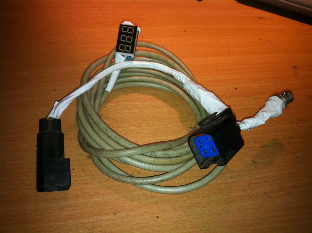

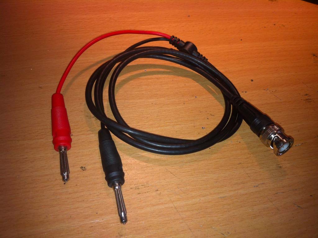

So meine lieben... dem Urlaub sei dank, hab ich mal Zeit gefunden einen kleinen Messaufbau zu starten.

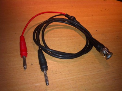

Als ersten, habe ich mir einen kleinen Adapter gebaut, bei dem ich die Heizspannung und die eigentliche Spannungsabgabe der Sonde während des laufenden Motors, ggf. auch während der Fahrt messen kann.
Die Fahrt habe ich in diesem Fall nicht gemacht, da ich danach keinen Parkplatz mehr vor der Tür finde zwinker . Daher hier nur um Stand!
Als Heizspannungsüberwachung, habe ich ein kleines Digitales Voltmeter benutzt, was auch 13,5V anzeigt. Ob die Heizung wirklich i.O. ist, kann ich nicht sagen, da ich nur die Betriebsspannung messe, wohl aber nicht in den Innenwiderstand der Heizung selbst.

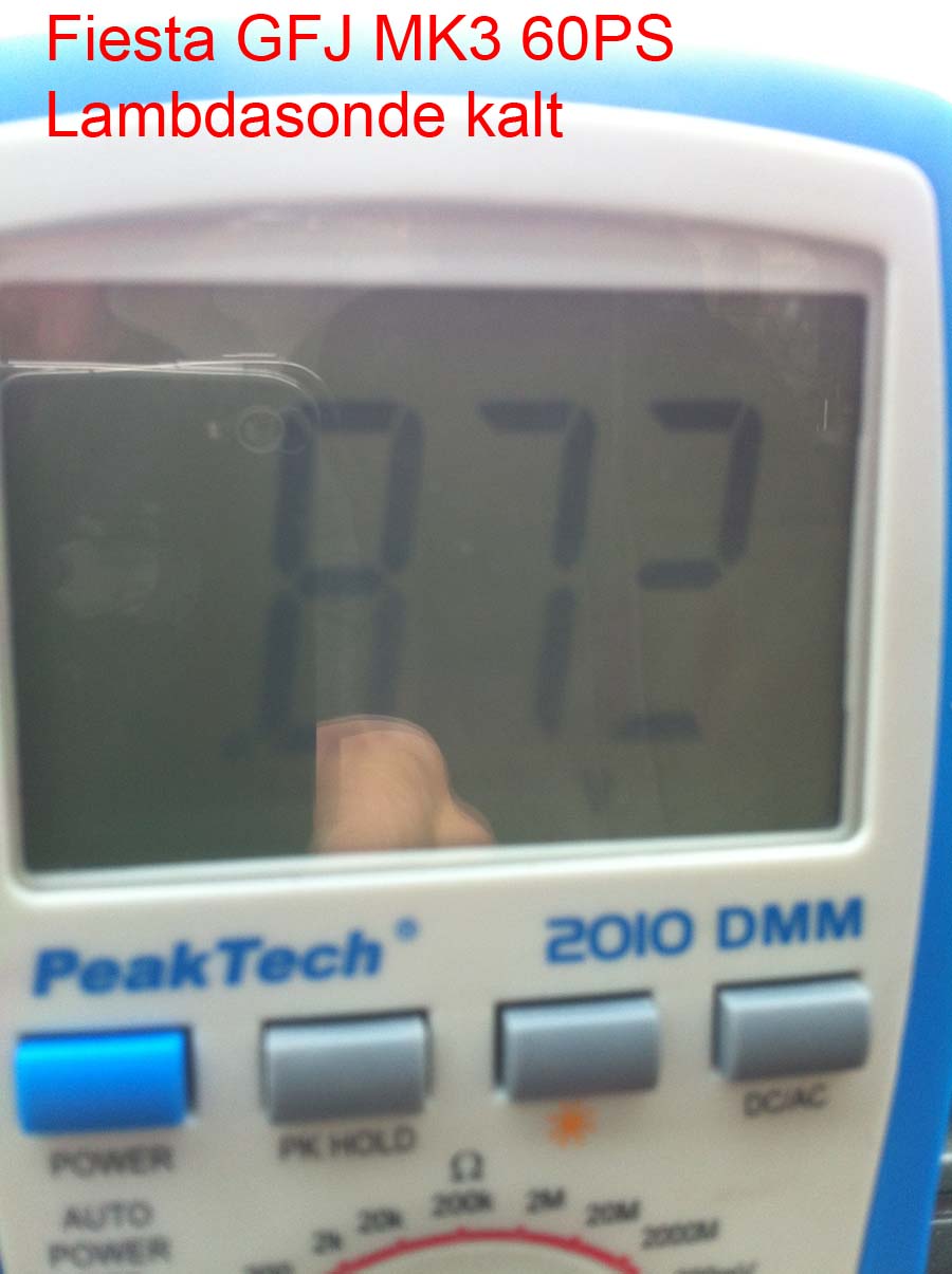

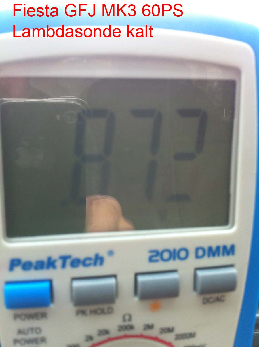

Das einzige Bild in diesem Post mit dem Multimeter (nicht Video), zeigt die Spannung der Sonde bei kaltem Motor. (ist da eventuell die Heizung ausgefallen?)... Der Wert steht fast. Erst wenn der Motor warm ist, kann man auf dem ersten Video die Spannungswerte tanzen sehen.
Auf dem Video sieht man die Spannungswerte bei warmen Motor. (hab mich selbstverständlich auch direkt am Hitzeschutzblech über dem Krümmer verbrannt.... war ja klar. Brick wall
So, jetzt seid ihr am Zug. Was sagt ihr zu den Messergebnissen im Video? Ich würde sagen... sind i.O. , da http://www.kfztech.de/kfztechnik/motor/abgas/lambda/lambda2.htm <--HIER steht, das es so springen soll, wenn alles i.O. ist. hmmmm nachdenken
Ansonsten sieht man auf den Bildern noch meinen Messaufbau. Hab das Geraffel einfach via BNC in die Kabine geholt, .. da war es wenigstens wam.
PS: nach 10min mit laufendem Motor war auf der Fahrbahn ein schöner Einförmiger Fleck unter dem Auspuffrohr. ich würde fast sagen... Rückstände...
Hier der Schematische Aufbau meines Messaufbaus.

BeitragVerfasst am: 05.11.2014 13:59    Titel: Re: erste Testergebnisse Lampdasonde Fiesta GFJ MK3 Antworten mit Zitat
Corvintaurus @ 05.11.2014 13:50 hat folgendes geschrieben:
Was hindert dich daran? Musst es ja nicht während der Fahrt machen.
Alternativ kannst du auch den Strom messen, dafür bräuchtest du aber einen Adapter.

BeitragVerfasst am: 05.11.2014 14:21    Titel: Gleichstrommessung der Lambdasondenheizung Antworten mit Zitat
So Per.
Gleichstrommessung der Lamdasondenheizung = 1,3A...1,1A
Vermutlich wird die sich bei ca. 1A einpendeln, wenn die Kiste auf Temperatur ist.
Das ganze bei 13,5V Betriebsspannung sind also irgendwas um die 13Ohm Innenwiderstand.
Ich denke, das ist ok!
BeitragVerfasst am: 05.11.2014 14:46    Titel: Antworten mit Zitat
Denke ich auch. Sind ~10-15W, reicht auf dem kleinen Raum.

BeitragVerfasst am: 05.11.2014 19:36    Titel: Analyse Funktion Lambdasonde Antworten mit Zitat
Ich habe mir das Video angeschaut und finde die angezeigten Spannungen vollkommen in Ordnung.
Kleiner Tipp, weniger ist mehr und um bei einem Digitalmultimeter die nervig springen der Kommastellen auszublenden eignet sich Klebeband sehr gut.
Um "Durchschnittswerte" zu erhalten benutze ich ein Drehspulmessanzeiger, der allerdings bei mir fest installiert ist.
Aber Messungen im Stand sind nur bedingt aussagekräftig. Die Werte während der Fahrt sind die wichtigeren.
Nur so wie die Werte sich jetzt ergeben scheint die Lambdasonde OK zu sein und auch das sie nach einem Kaltstart ein paar Minuten braucht um Hochzuheizen ist auch normal. Das an der Lambdasondeheizung Spannung anliegt und die Heizung scheinbar auch einen Stromfluss zulässt sollte bedeutet das die Heizung in takt ist.
Die Lambdaspannungen die du von Wikipedia hast sind korrekt, ich orientiere mich auch an diesen Werten.

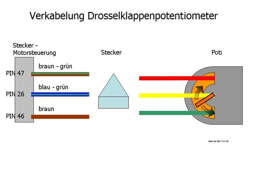

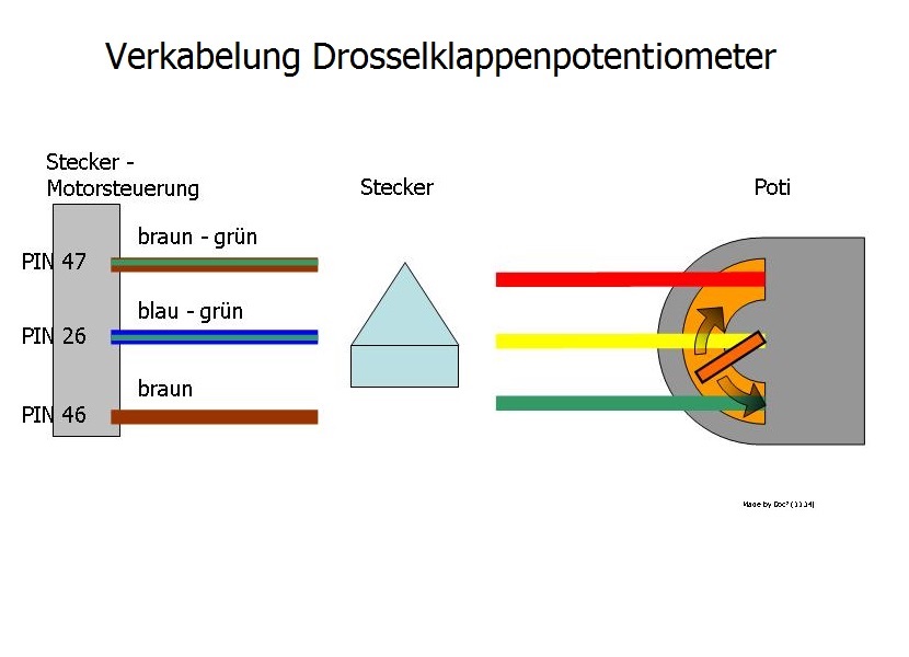

Zum Drosselklappen Poti
Da mein Multimeter gerade kaputt gegangen ist kann ich keine Widerstandswerte liefern, aber eine Übersicht und die Funktion vom Poti ist angehangen. Nur soviel ist sicher es gibt verschiedene Widerstände bei den Potis.
Im Bild zu erkennen ist in grau ganz links der Stecker der Motorsteuerung von dort führen drei Kabel zusammengefasst im Motorkabelbaum bis hin zum Poti. Dort wird an diesem dreieckigen Stecker, mittig in hellblau, das Poti angesteckt. Das Poti hat aber unterschiedliche Kabelfarben.
Wenn man nun den Widerstand im Potentiometer misst von rot zu grün, oder von grün zu rot sollten sich der Widerstand nicht ändern, oder nur ganz geringfügig, beim bewegen des Armes. Aber beim Messen vom Widerstand von rot zu gelb, oder grün zu gelb sollte sich der Widerstand verändern.

Dein "Messstrippen_Lambda" Kabel gefällt mir. Wo hast du denn die Digitalanzeige her und wie wird diese angesteuert?
Alle Kabelfarben und Angaben beziehen sich auf einen Fiesta Mk3 (nach `94) mit einem HCS Motor.
