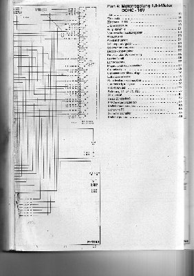

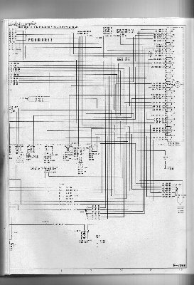

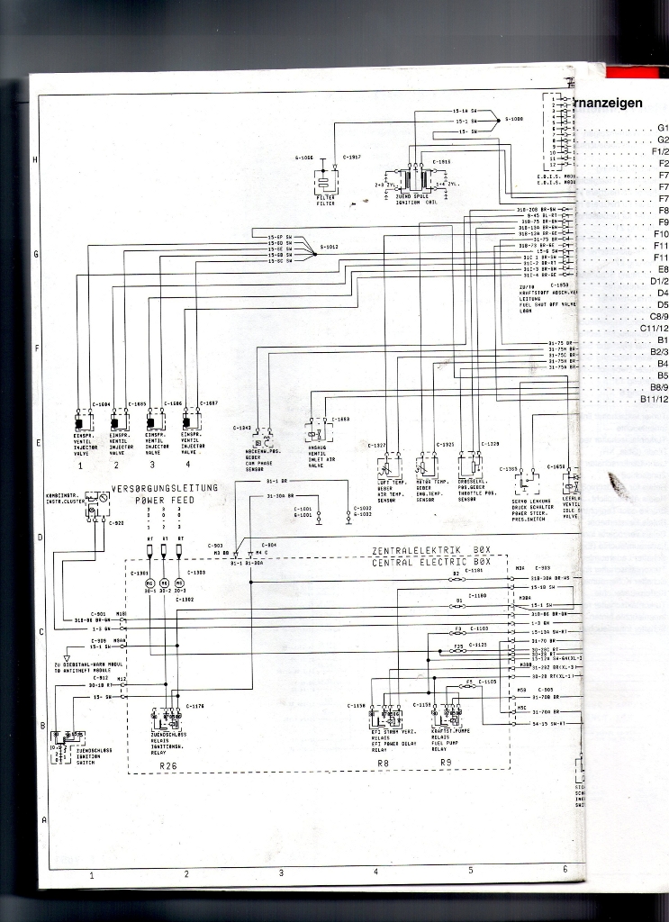

Mein Problem besteht leider nach wie vor. Ich glaube bei der verkabelung ist etwas falsch gelaufen . Kann mir vllt jemand einen Schaltplan für den Motor Schicken. Ein 1,8 16V Motor aus einem Fiesta Mk3. wink

Hi Fermando!!! Ich hätte was von nem 1.8 16V Escort Motor mit externem Zündsteuergerät. Den haben wir bei meinem Motor benutzt. Ist zwar am Anfang ziemlich unübersichtlich, aber wenn man sich etwas mit beschäftigt, läuft auch das zwinker Ich könnt mal probieren das zu scannen und dir zukommen zu lassen, falls du meinst es bringt dir was... Hätte evtl auch noch andere Schaltpläne. Muss ich mal nachschaun.

Ohh ja das wäre geil.
Ich brauche eigentlich nur für den Motor die Pläne, wär Klasse wenn du das hinbekomm könntest.

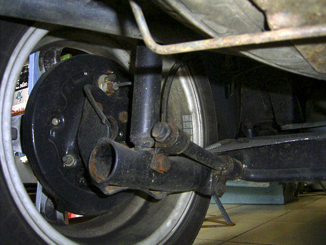

Hinterachse mit Stabi, Bremstrommel 180mm mit 19mm Radbremszylinder. Die Stoßdämpfer vorn und hinten sind etwas härter als normal, harmoniert gut mit dem H+R Tieferlegungsfedern.
 Dateigröße:  74.63 KB
 Angeschaut:  1181 mal

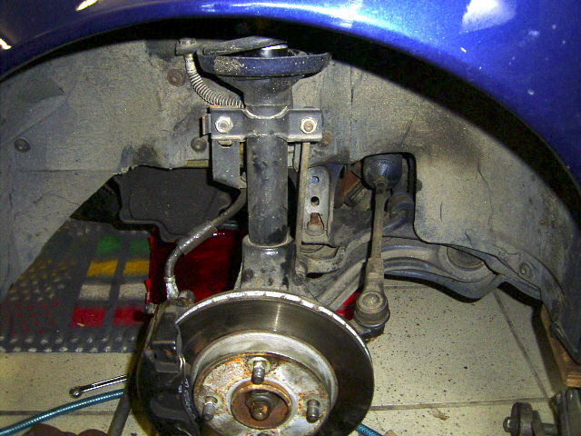

Vorderachse mit Stabi, Bremsscheibe innenbelüftet 240mm, Bremszange mit 52mm Kolben, Achsschenkel mit etwas mehr negativen Sturz
 Dateigröße:  79.54 KB
 Angeschaut:  1187 mal

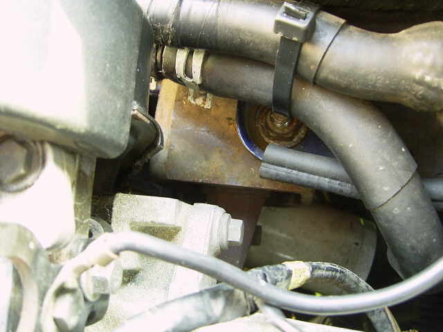

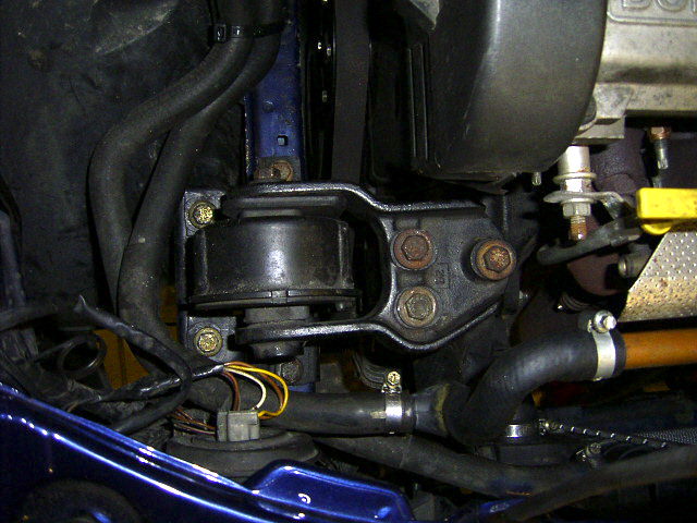

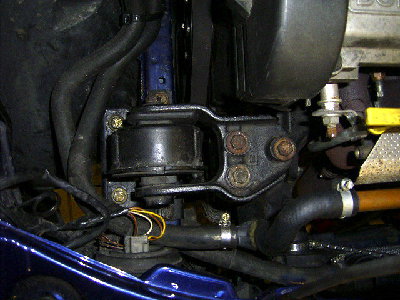

Motorlager vorn rechts
 Dateigröße:  73.49 KB
 Angeschaut:  1193 mal

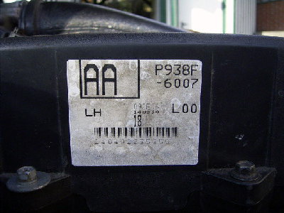

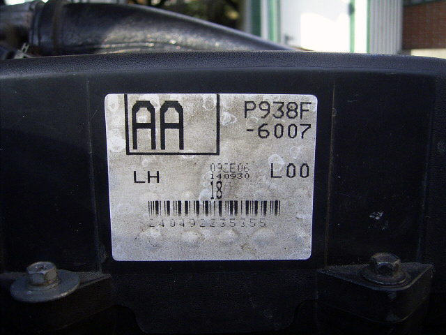

Fiesta S Motorcode
 Dateigröße:  56.48 KB
 Angeschaut:  1163 mal

@all: Habe meinen Fiestamotor nur dreimal aufgehängt... Also am rechten Dom und zweimal am Getriebe, da wir vorerst das vom 1.4er beibehalten wollen. Ist da ein Unterschied zum Werks-Fiesta-S? Weil man sagt doch normalerweise, dass man einen Motor an drei Stellen aufhängt grübel Und den XR2i gabs doch bestimmt auch mit Servo, oder tausch' ich mich da? Wenn ja, was ist dann mit dem Motorlager vorn rechts auf dem Längsträger, dass man auf den Bildern von grossiman sehr schön sieht?

Das Motorlager vorne rechts ist schon wichtig. Es trägt einerseits etwas den Motor, aber vor allen Dingen sort es dafür, das der Motor bei Lastwechsel nicht so stark kippt, besonders beim beschleunigen. Es ist, wie Du bestimmt schon festgestellt hast, sehr eng im Motorraum. Besonders zwischen Zahnriemenabdeckung und Federbeindom re. , Ansaugkrümmer und Spritzwand, und zwischen dem Ansaugrohr (über dem Ventildeckel) und der Motorhaube. Auch zum Kühler hin ist wenig Platz. Und da dies kein 1,3L 60PS Stösselstangenmotörchen ist, sondern im Vergleich zum 1,3L ein recht imposanter Motor mit über 100PS, muss er schon in dem kleinen Motorraum etwas im Zaum gehalten werden.

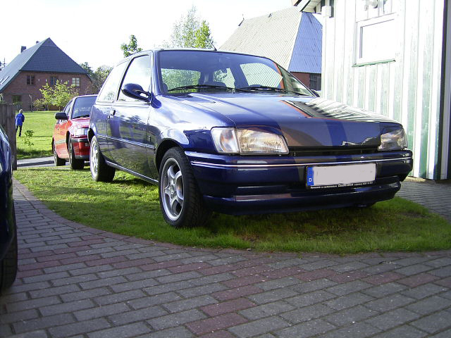

So sieht er nun aus
 Dateigröße:  193.48 KB
 Angeschaut:  1137 mal

@all: Sorry, aber jetzt mal Klartext. Muss ich das Motorlager vorn rechts jetzt haben, oder nicht? Wollte meine Servounterstützung eigentlich beibehalten vom 1.4er grübel

Du kannst es ja ohne 4. Motorlager versuchen. Besser ist aber mit. Normalerweise Ist der Halter für die Lima und Servopumpe so gebaut, das daran auch das Motorlager angeschraubt wird. OK, der Escort hat nur 3 Lager, aber da sitzen die beiden Lager am Getriebe viel weiter auseinander und halten dadurch das Kippen des Motors besser im Zaum,die Lager sind auch kräftiger ausgelegt. Auch ist das hintere Getriebelager im Escort ölgedämpft (http://www.t4-wiki.de/wiki/Hydrolager)und hat einen Anschlagbegrenzer. Und im Motorraum ist auch "etwas" mehr Platz.
Und was spricht dagegen, wenn Du einen kompletten Halter selbst anfertigst? Oder eben doch die Servo weglassen, wo weniger dran ist, kann auch weniger kaputt gehen. Und die Servopumpe braucht auch etwas Motorleistung, es bleibt mehr für den Vortrieb übrig.Aber letztendlich entscheidest Du, es ist Dein Umbauprojekt.

Hab' jetzt angefangen mit dem Anpassen in den Motorraum. Ist leider im Moment kein Platz für den vierten Halter -.- Ich probier' es vorerst mit drei Haltern und wenn es überhaupt nicht funktionieren sollte muss die Servo eben doch weichen... Alles noch in der Erprobungsphase Mr. Green

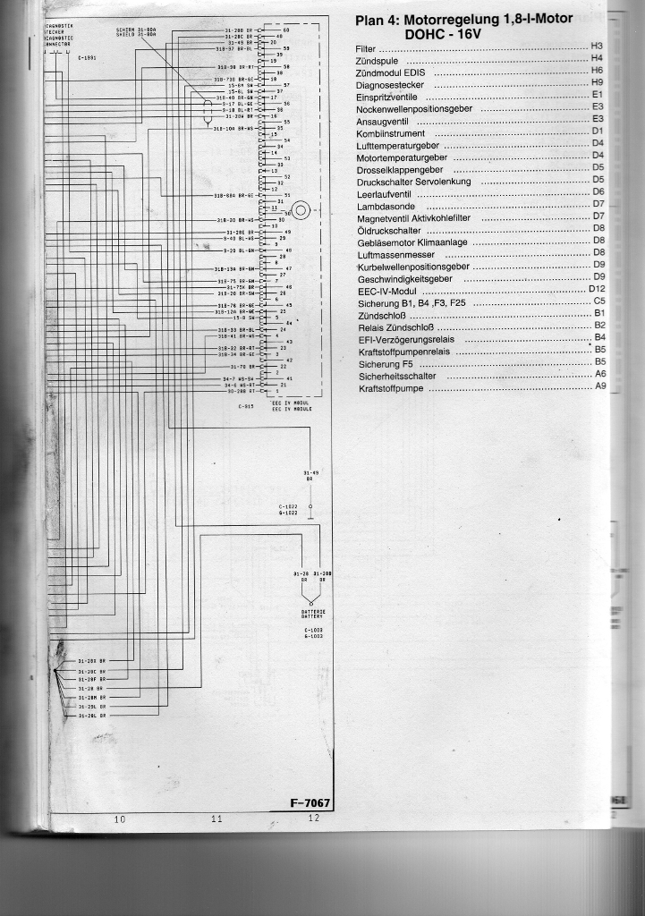

@ Fermando: Hier wie versprochen die Schaltpläne, falls du sie noch benötigen solltest... grübel Hab es leider nicht früher geschafft. Hoffe mal man kann alles drauf erkennen. War ziemlich doof, aus dem Buch zu kopieren Confused
LG, Domi
 Dateigröße:  497.58 KB
 Angeschaut:  1356 mal
 Dateigröße:  494.85 KB
 Angeschaut:  1702 mal
 Dateigröße:  504.84 KB
 Angeschaut:  1361 mal
