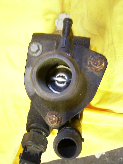

Ich verstehe es nicht mit dem Kühlerwasser... Haben heute nochmals 1l nachgefüllt, aber die Heizung wird trotzdem nicht warm. Müssten jetzt so gute 6l drin sein. Hab' gelesen, dass der 1.8er ungefähr 7l haben soll. Was wird das Beste sein? Kühlerwasser nochmal raus und nicht einfach einfüllen, sondern mit einem Vakuumiergerät befüllen? Ich vermute, dass sich im Wärmetauscher immer noch Luft ansammelt und diese aber nicht entweichen will -.-
Nächste Sache, die mir zu bedenken gibt ist, dass er zuerst im großen Kühlkreislauf warm wird. Thermostat ist aber neu. Denke da ist die Wahrscheinlichkeit recht gering, dass das schon wieder den Geist aufgegeben hat... grübel

BeitragVerfasst am: 23.06.2010 19:08    Titel: Antworten mit Zitat
Hi
Was für Schläuche und Leitungen hast Du genommen, und auch welchen Kühler, wie und wo hast Du was angeschlossen? Hast Du den Thermostat auch richtig rum eingebaut, in diesem ist z.B. eine kleine Bohrung die nach oben muß zur dünnen Entlüfterleitung. Zur Not mach ich sonst ein paar Bilder von Sohnemann`s Fiesta S.
mfg grossiman
Die Bohrung im Thermostat ist leider nicht zu sehen, befindet sich oben am dünnen Anschluß. Die Bohrung dient zum entlüften.

BeitragVerfasst am: 23.06.2010 23:06    Titel: Antworten mit Zitat
@ grossiman: Ich werde das Kühlerwasser morgen erstmal ablassen und nachschaun, ob ich das Thermostat richtig eingesetzt hab. Ich hab es einmal 100%-ig richtig eingebaut, aber danach war das Thermostatgehäuse nochmal offen und da bin ich mir nicht mehr sicher grübel Mr. Green Wirklich sehr nett gemeint, aber ich denke du brauchst vorerst keine Bilder schießen. Hab mir das Thermostatgehäuse heute nochmal von nem anderen Zetec angeschaut und gesehen, dass da eine Nut im Gehäuse ist, in die sich das Thermostat mit der Nase reinsetzt. Wie du das auch schon beschrieben hast. Könnte evtl der Fehler im System sein.
Ich hab noch den Kühler vom 1.4er mit dem selben Lüfter drin. Wenn der Motor läuft und der Lüfter ist an, reicht der dicke aus, um das Kühlerwasser wieder abzukühlen. Man kann das ja am Kühlerausgang oben fühlen. Habe den Schlauch von der Wasserpumpe kommend an den unteren Anschluss des Kühlers angeschlossen. Den zum Thermostatgehäuse an den oberen Anschluss angeschraubt. Schläuche sind aus Gummi. Kühlerwasserschläuche eben. Von verschieden Fahrzeugtypen aber mit den selben Durchmessern und eben Schlauchverbinder (die man, wie ich weiß eigentlich nur selten verwenden sollte) mit Schellen.

@ grossiman: Ich möcht hier mal nen riesiges Lob an dich aussprechen. Glaube ohne deine Top Zeichnung hätte ich die Verschlauchung nich hinbekommen. Jetzt funktioniert alles 100%-ig. Echt klasse!!! Man muss wirklich sagen, dass es manche Leute hier verdammt drauf haben zwinker TOP Daumen Hoch
