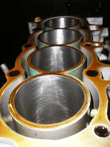

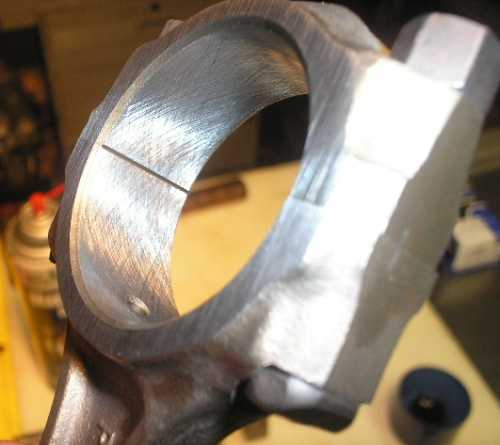

Die Buchsen sind nicht einfach "nur" glatt sonder auf einen spezielle Art geschliffen, oder vereinfacht gesagt: "zerkratzt".
Das nennt man Kreutzschief (siehe Bilder) und macht man mit horizontalen oder vertikalen Honmaschinen. Je nach dem was man Schleift ob Pleuel oder Motorblock.
