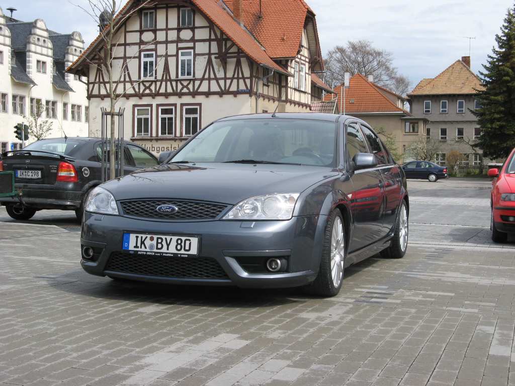

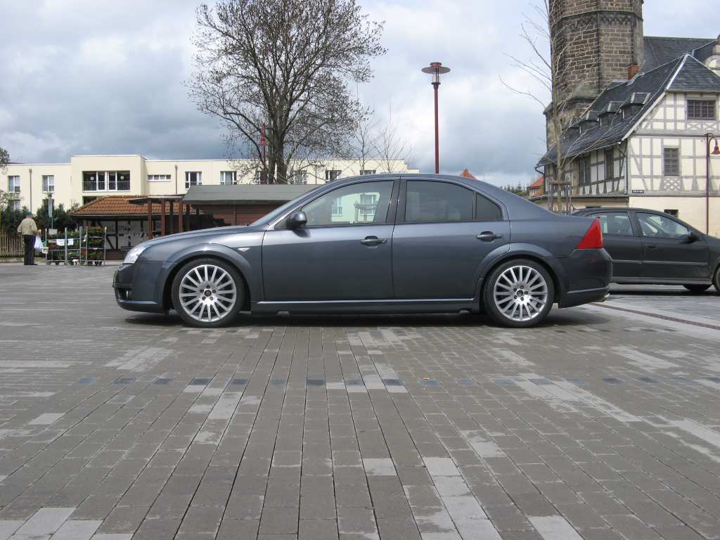

so, hier mal dezent tiefer, passt fürs Alltagsauto ganz gut.
gefahren bin ich nur mal kurz durch die Stadt, da fühlt sind das ganz gut an.
PS: Felgendeckel & Schwellerkappen sind schon wieder dran.
