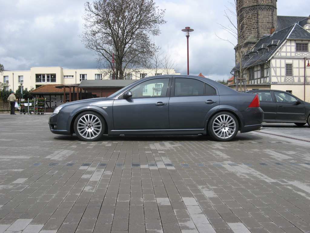

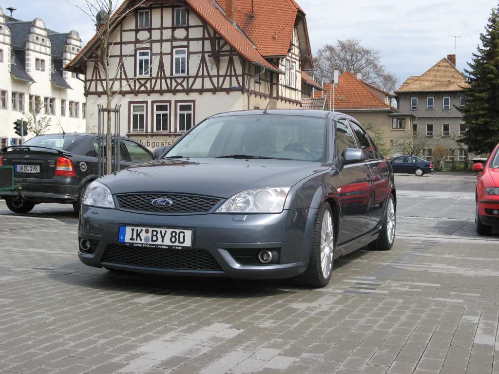

so, hier mal dezent tiefer, passt fürs Alltagsauto ganz gut.
gefahren bin ich nur mal kurz durch die Stadt, da fühlt sind das ganz gut an.
PS: Felgendeckel & Schwellerkappen sind schon wieder dran.

Verfasst am: 30.04.2008 15:27 Titel: |
Gott sei Dank,noch kurz vor Saisonstart fertig bekommen.
PS: Gruß aus MD

Verfasst am: 30.04.2008 15:33 Titel: |
Ha Mondi sah noch nie wirklich schlecht aus
und der Aktuelle ist ja mal Bombe, was man von der restlichen Palette leider nicht sagen kann
