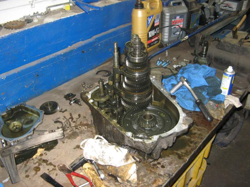

hier sieht man so ein getriebe übrigends nochmal von innen (gestern gemacht)
das große vorn ist das Differential, die Welle danach die Abtriebswelle mit den abnehmbaren Zahnrädern und den Schaltgabeln und dahinter sitzt die Antriebswelle die aus einem Stück gefräst ist.
Ich schreib demnächst noch mal ne kleine Doku zum zerlegen von so nem Teil.

Haben alle die gleiche Antriebswelle? Oder gibts da verschiedene Ausführungen?
| Nach oben |
Geschlecht:
Verfasst am: 30.11.2008 21:20 Titel: |
nein, oder: vermutlich nein.
ein anderes Diff hat gestern nicht gepasst.
_________________ mfg Michael

Die Antriebswelle, also die Erste im Kraftfluss nach der Kupplung, muss von Getriebe zu Getriebe unterschiedlich sein, denn fast alle haben ja eine andere Übersetzung.
Aber um die Frage endgültig zu klären, würde ich sagen zählst du, nierenspender, einfach mal die Zähne von jedem einzellnen Antriebswellenzahnrad und stg_85 tut das auch einfach mal mit seiner/n Welle/n.
Weiss jetzt gar nicht mehr genau wie viele Getriebe und deren Teile er bei sich so rumligen hat.
Na jedenfalls wenn die Anzahl der Zähne gleich ist, was ich nicht glaube, sind die Wellen gleich, wenn nicht dann nicht.
Die Durchmesser der Zahnräder oder den einzellnen Zahngrössen braucht ihr nicht aufnehmen den darüber die jewailige Übersetzung hersauzufinden ist viel zu schwierig, im verglich zu Zähne zählen.
nierenspender, je nach dem wie du das Differential, das grosse Zahnrad, ersetzen oder austauschen wolltest konnte es von vornherein nicht passen.
Den zum Differentialwechsel gehört auch immer der Wechseln des jeweiligen Antriebszahrades auf der Abtriebswelle.
Denn zu einer Zahnradübersetzung gehören immer mindestens zwei Zahnräder.
Und je nach dem was das für ein Getriebe ist, und wer es vorher benutzt hatte, auch gleich noch die Schaltgabeln sorgfältig auf Brüche (!) untersuchen.

da sich hartnäckig das Gerücht hält das alle IB5 Diffs untereinander passen hat damit natürlich niemand gerechnet...
Das Zahnrad das du meinst ist auch leider fest auf der Welle, also ein Teil, und die Welle war leider hinüber weshalb ich das andere Getriebegehäuse mittels eines Fäustels teilzerlegt habe und danach das oderste Zahnrad mit ner Flex von der Welle getrennt habe. Das sollte man eigentlich einfach abnehmen können, ging aber nicht weil sind da ein paar Späne unter Hitzeeinwirkung was anderes überlegt hatten.
Mehr dazu kann euch dann aufm nächsten Treffen mal der Frank (Fofi_WSF) berichten.
