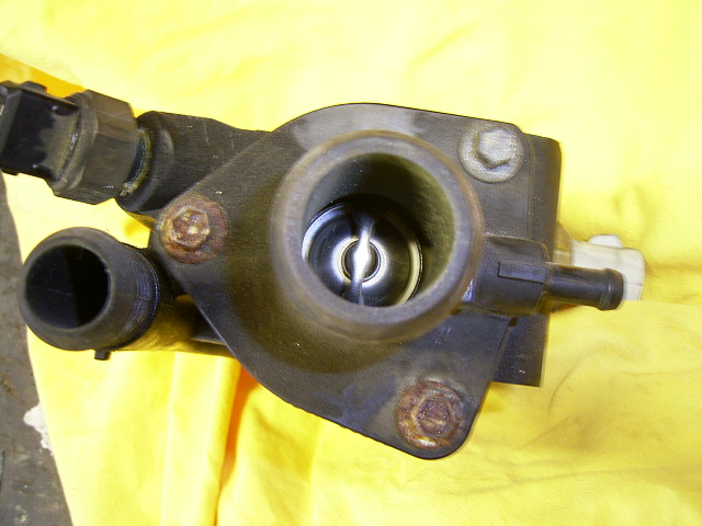

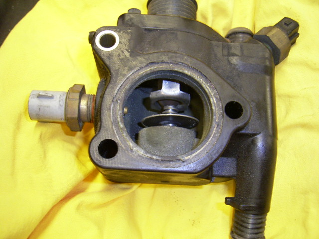

Ups, Fehlfunktion? Das untere Bild sollte eigentlich oben sein.
Hier ist die andere Seite vom Thermostat sichtbar. Von hier geht das erwärmte Kühlwasser zum Kühler.
 Dateigröße:  85.87 KB
 Angeschaut:  810 mal
Hier als Beispiel ein Thermostatgehäuse vom 1,6L Zetec-Motor. Links im Bild der Thermostatschalter, oben rechts der Temperaturfühler. Im Gehäuse teilweise sichtbar der Thermostat.
 Dateigröße:  84.86 KB
 Angeschaut:  821 mal
