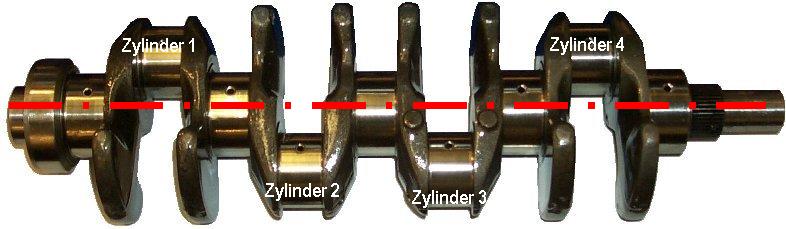

Hi ich bitte um dringende Hilfe!
Wenn ich meine Ventile einstelle muss ich ja die Ventilüberschneidung einplanen.
ich habs gelernt 1 zyl. überschneidet 4. einstellen. 2 zyl.überschneidet- 3.einstellen, 3.überschneidet-2 einstellen, 4 überschneidet 1einstellen ist das richtig??
danke schon mal im voraus!
BeitragVerfasst am: 23.12.2007 13:32    Titel: Antworten mit Zitat
Ja.
In der Reihenfolge wie du es beschrieben hast ist es richtig.
Kann man sich aber auch ganz leicht merken, nämlich an hand der Form der Kurbelwelle.
Siehe Bild (Anhang)
Hier kann man klar erkenne das Zylinder eins und vier im Grunde die selbe Position haben, das heisst sie müssen jewails genau das Gegenteil machen.
Also wenn im Zylinder eins die Ventile sich bewegen, betätigt werden, wird dort gerade ein- und aus-gelassen. Im Zylinder vier findet zu der Zeit gerde genau das genteil statt, es wird "arbeit" verrichtet, das heisst jetzt passiert hier normalerweise gerde die verbrennung, und deswegen werden die Ventiel gerde nicht betätigt. Dementsprechend kann man sie hier jetzt gerade einstellen.
Die rote Linie stellt die Achse dar um die sich die Welle dreht.
(Dies ist eine Beispielwelle und stammt aus keinen Ford.)
