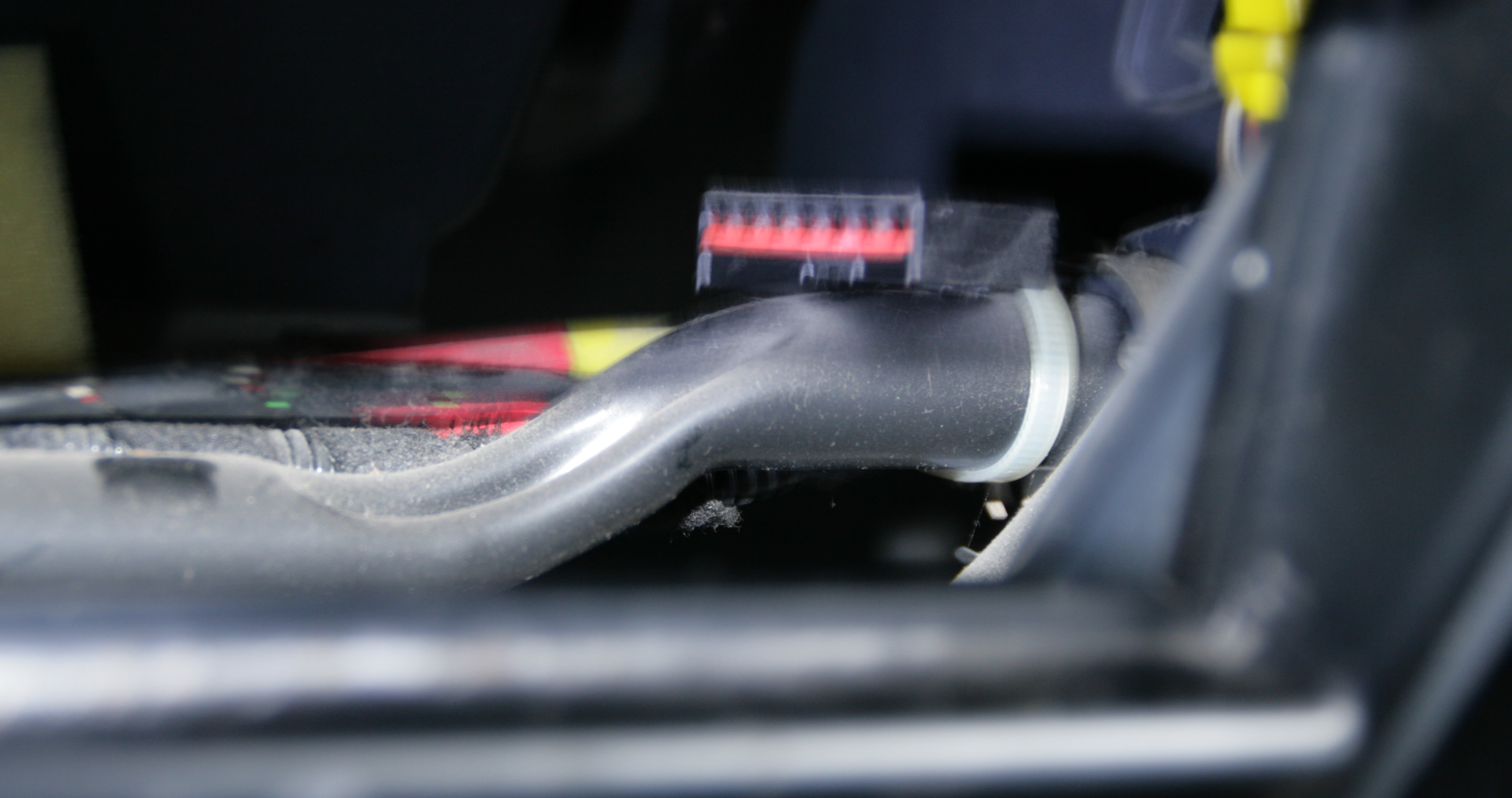

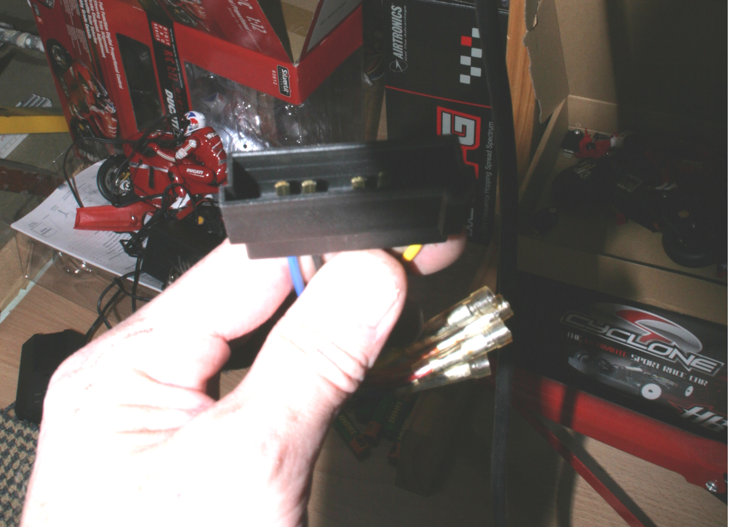

Mal angenommen das Auto war vorgerüstet für Radio, an welcher Stelle muss ich da suchen für den Stecker?
Den Adapter (siehe Bild) habe ich heute erstanden und im Auto, wenn man das Fach raus nimmt wo das Radio reinkommt, sieht man einen flachen schwarzen Stecker, rechts auf einem Kabelbaum.
Meint ihr der passt? Soll ich von dem Stecker im Auto mal ein Bild machen?

BeitragVerfasst am: 16.11.2009 11:58    Titel: Antworten mit Zitat
So hier nun die andere Seite. Ich habe den Adapter mal draufgesteckt und siehe da, er passt.
Kann ich das nun als "funktionierend" einstufen?
Ich will dann die Kabel schön verlöten und mit Schrumpfschlauch versehen etc. - ich freue mich schon riesig, auch wenn das nicht mein Auto ist.
 Dateigröße:  764.64 KB
 Angeschaut:  798 mal
BeitragVerfasst am: 16.11.2009 12:28    Titel: Antworten mit Zitat
windstar @ 16.11.2009 11:58 hat folgendes geschrieben:
Ja, zumindest, was die Stromversorgung angeht. Jetzt noch Antenne und die Lautsprecher, falls die vorgerüstet sind. Deren Stecker sieht ähnlich aus, ist aber etwas länger und hat die "Nase" auf der anderen Seite und eine andere Farbe.
