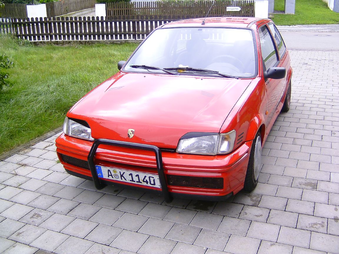

Ich würde gerne in mein Fiesta, die 260 Bremscheiben und Sätel vom Escort 6 einbauen. grübel
Ein pahr Fragen:
Mus ich die Achsschenkel vom eschort auch mit einbauen?
Passen dann noch meine 13 Zoll Alufelgen noch?
Passen die Fiesta 44mm Federbeine in den Escort Achsschenkel?
