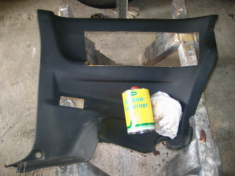

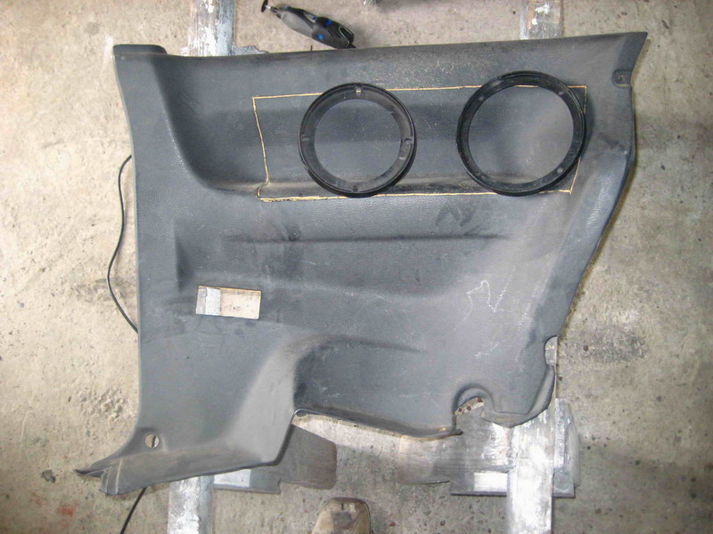

So als erstes nimmt man eine original Seitenverkleidung aus dem Fiesta Mk3

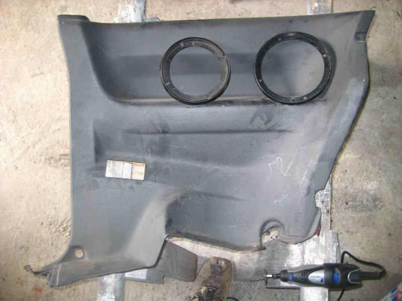

Dann nehmen wir die Rahmen der Boxen, hier im Beispiel ein 16er (Carpower) und ein 13er (Infinity) um zu bestimmen wo die Boxen in die Verkleidung sollen
Ein wenig anwinkeln für den besseren Klang

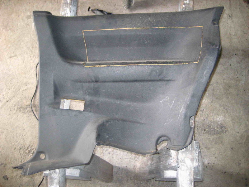

Dann zeichnet man den Teil der Ausgeschnitten werden soll an
Und setzten, nur zur Sicherheit noch einmal die Rahmen in den angezeichneten Ausschnitt

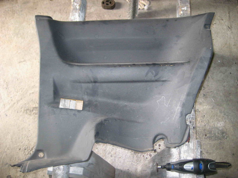

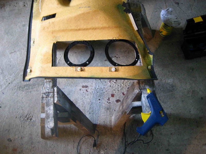

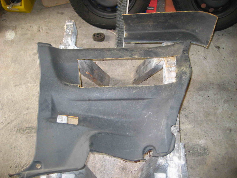

Nun sägt man den Ausschnitt aus, z.B. mit einem Dremel, einer Stichsäge oder was man sonst so hat
Ausschnitt aussägen
 Dateigröße:  139.32 KB
 Angeschaut:  1756 mal

Ausschnitt anzeichnen
 Dateigröße:  129.2 KB
 Angeschaut:  1734 mal
Boxenrahmen probe
 Dateigröße:  133.27 KB
 Angeschaut:  1731 mal
seitenverkleidung original
 Dateigröße:  129.71 KB
 Angeschaut:  1729 mal

Nun befreien wir die Verkleidung von allen Fetten, Staub vom sägen etc

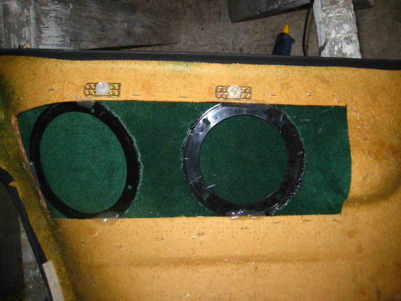

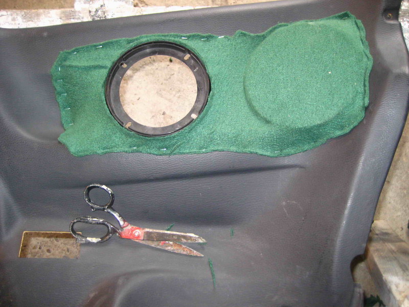

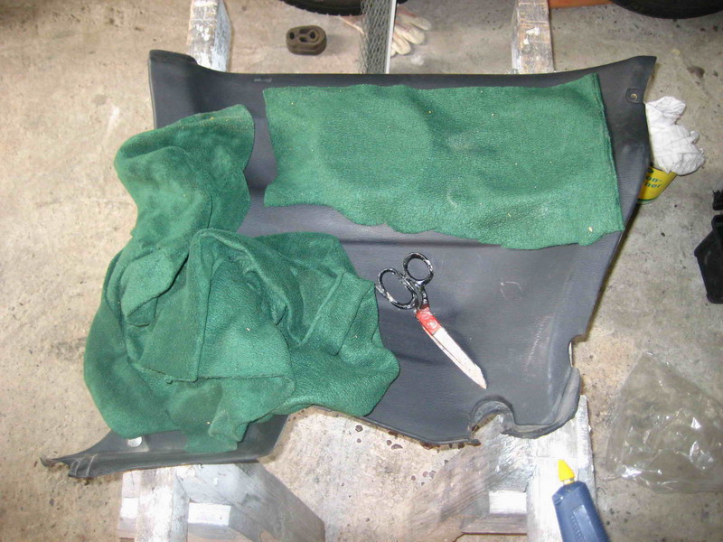

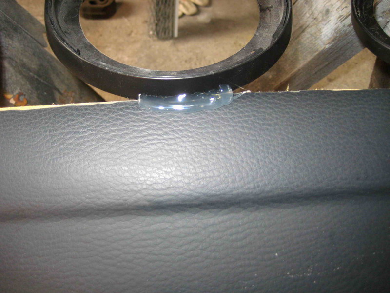

Daraufhin werden die Rahmen in den Ausschnitt mittels Heißkleber eingeklebt und gleichzeitig ausgerichtet

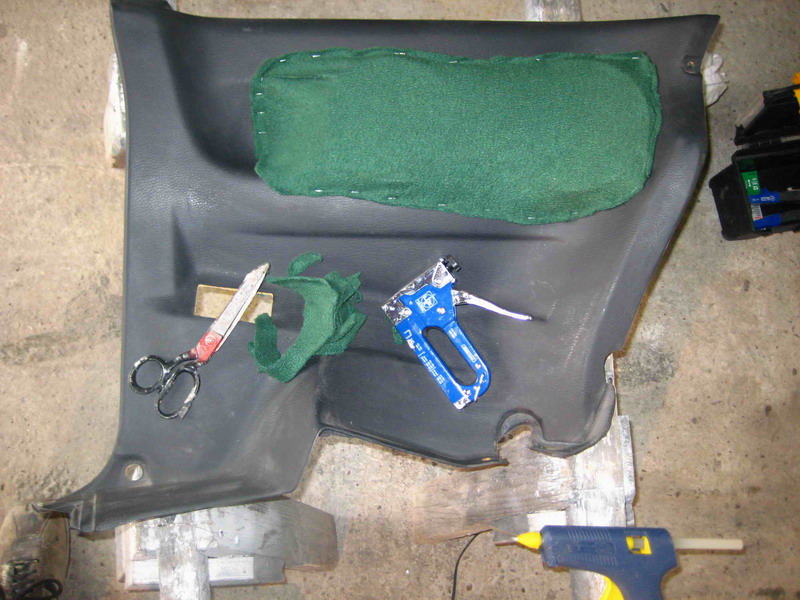

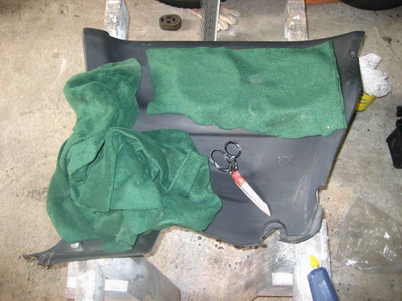

Jetzt nimmt man sich Formvlies zu Hand und passt dieses an den Ausschnitt und die Rahmen an
Nun das ganze antackern und die überstehenden Reste abschneiden
Formvlies antackern

Formvlies anpassen
 Dateigröße:  161.35 KB
 Angeschaut:  1796 mal

Rahmen einkleben
 Dateigröße:  156.62 KB
 Angeschaut:  1722 mal

Wieder kommt die Heißklebepistole zum Einsatz
Einfach das Vlies an den Rahmen kleben
Der Ausschnitt im Rahmen für die Boxen sauber ausschneiden, das Vlies hält nun dank des Heisklebers
Man sollte hier auf einen möglichst geraden abschnitt und Ausschnitt achten

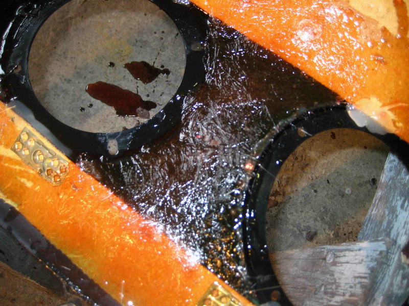

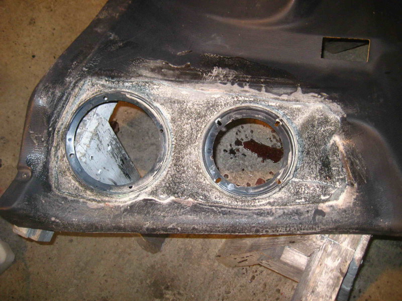

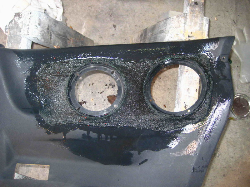

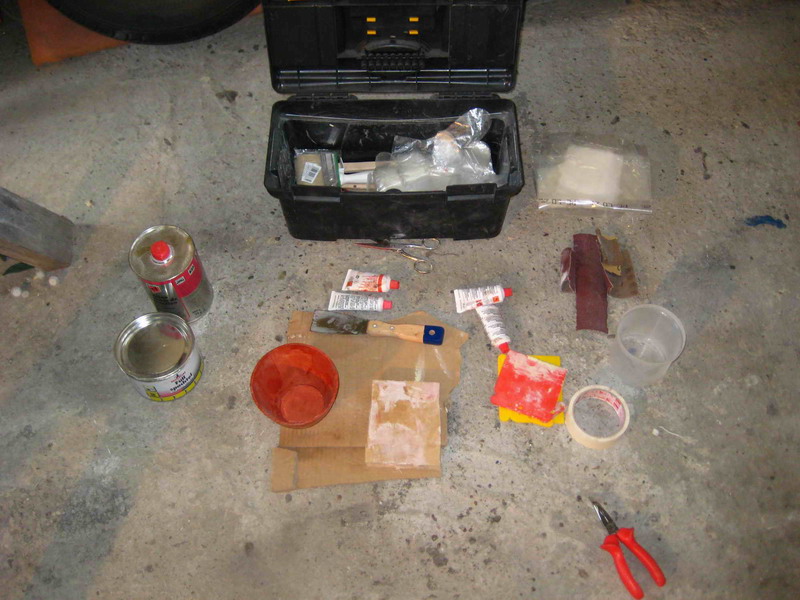

So nun vergreift man sich am GFK- Koffer und rührt sich ordentlich Harz/Härter an und streicht das komplette Vlies ein
Absolut zu beachten ist hier das das Vlies richtig nass ist, es sollte ordentlich durchtränkt sein und von beiden Seiten bestrichen werden damit es gewährleistet ist das, das Vlies vollständig durchtränkt ist
Schlussendlich, wenn die Matte trocken und ausgehärtet ist, dann den hinteren Teil der Matte und ein Stück der Verkleidung anschleifen und mit GFK-Matten verstärken damit das Vlies noch etwas dicker und auch stabiler wird

Formvlies mit Harz/Härter einstreichen
 Dateigröße:  171.91 KB
 Angeschaut:  1703 mal

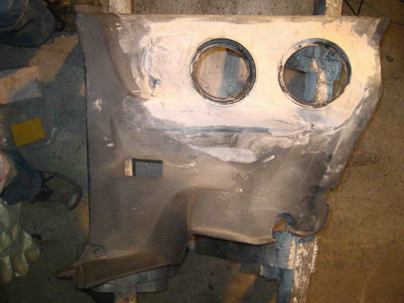

Im ersten Schritt schleift man das Vlies grob an, das kann man mit 50er Papier locker machen

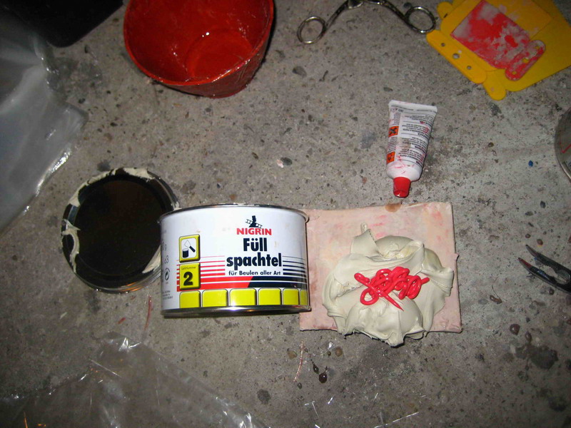

Nun steht das anrühren des Spachtels mit Härter an

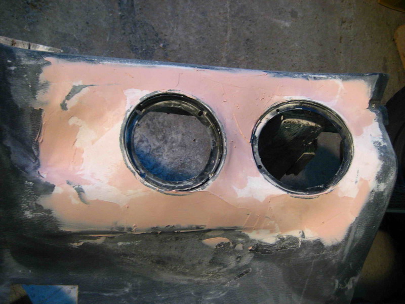

Und tragen großzügig die erste Schicht des Spachtels auf das Vlies und die Rahmen auf
Zu Beachten gilt hier das man nicht zu sehr in den Rahmen kommt damit später das Gitter und die Box noch reinpasst
Also sauber arbeiten, spart in diesem Fall viel Nacharbeit
Daraufhin das ganze schleifen und in Form bringen und dann eine weitere Schicht Spachtel auftragen um die restlichen Unebenheiten auszugleichen
Dann wieder schleifen, ausbessern, schleifen etc pp
Das macht man so lange bis man die gewünschte Oberfläche erreicht hat, für Bezug mit Leder braucht man nicht so viel und sauber zu schleifen wie wenn man das ganze lackieren will, da eine Schicht lack nicht so dick ist wie eine Schicht Leder oder Stoff

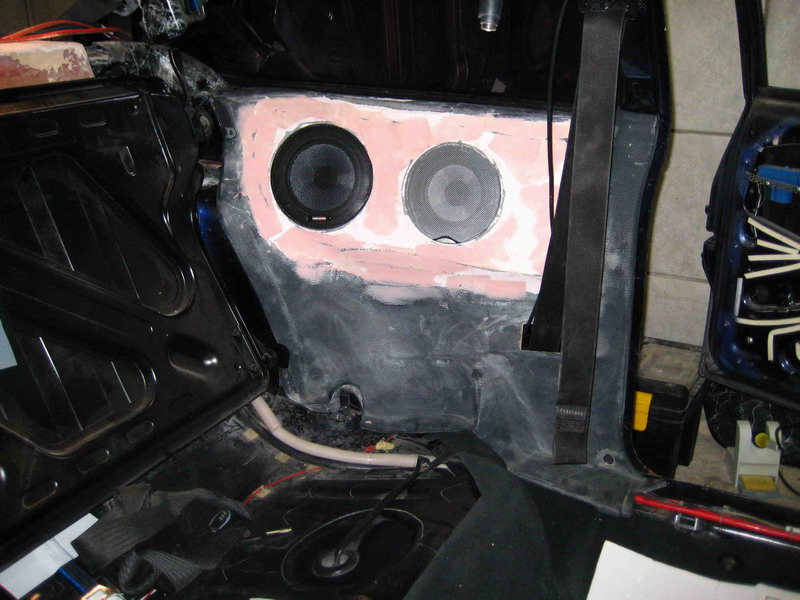

Wenn das ganze dann fertig ist, Boxen einsetzen, Gitter einsetzen und die ganze Verkleidung in den Fiesta einbauen und auf Passgenauigkeit freuen

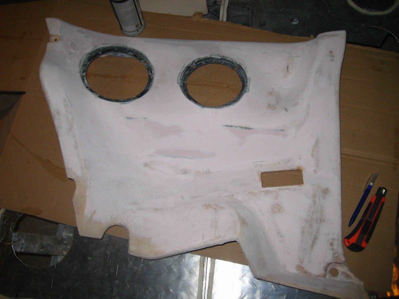

2.Schicht Spachtel auftragen
 Dateigröße:  127.76 KB
 Angeschaut:  1726 mal
1.Schicht Spachtel auftragen
 Dateigröße:  134.35 KB
 Angeschaut:  1724 mal
Spachtel anrühren
 Dateigröße:  156.17 KB
 Angeschaut:  1711 mal
Vlies vorne anschleifen
 Dateigröße:  172.96 KB
 Angeschaut:  1675 mal

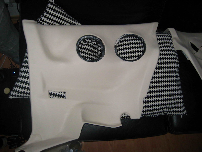

Nun habe ich meine Verkleidung komplett fertig und der Form halber stelle ich nun auch noch kurz diese Bilder dazu, damit man auch weis was sich daraus so machen lässt
Hier kurz ein Bild von der Verkleidung, falls Jemand Interesse hat diese lackieren zu lasse.
Also original Bezug vollständig entfernen und alles sauber ebnen und spachteln
Und so kann das dann mit Leder aussehen, die Farbe nennt sich Creme und gibt es in jedem Stoffhaus in eurer Nähe, Kleber habe ich von einem Ortsansässigen Polsterer geholt
Verkleidung mit Leder bezogen
