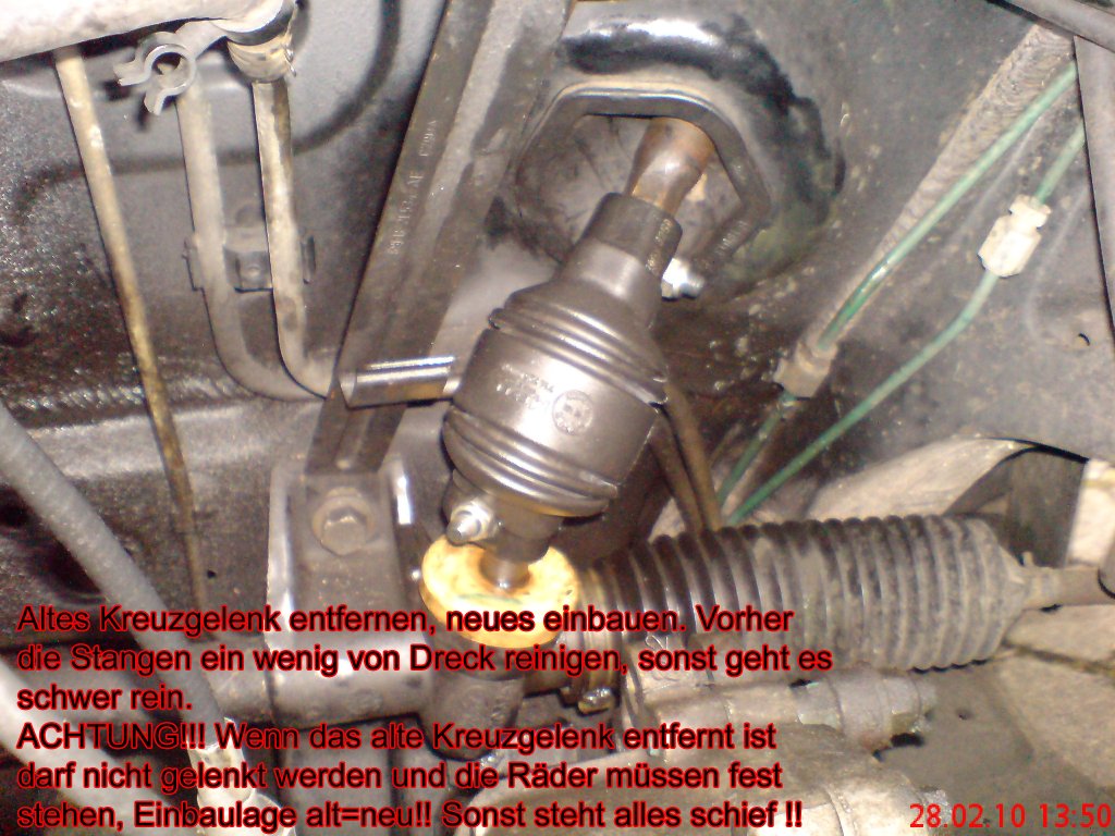

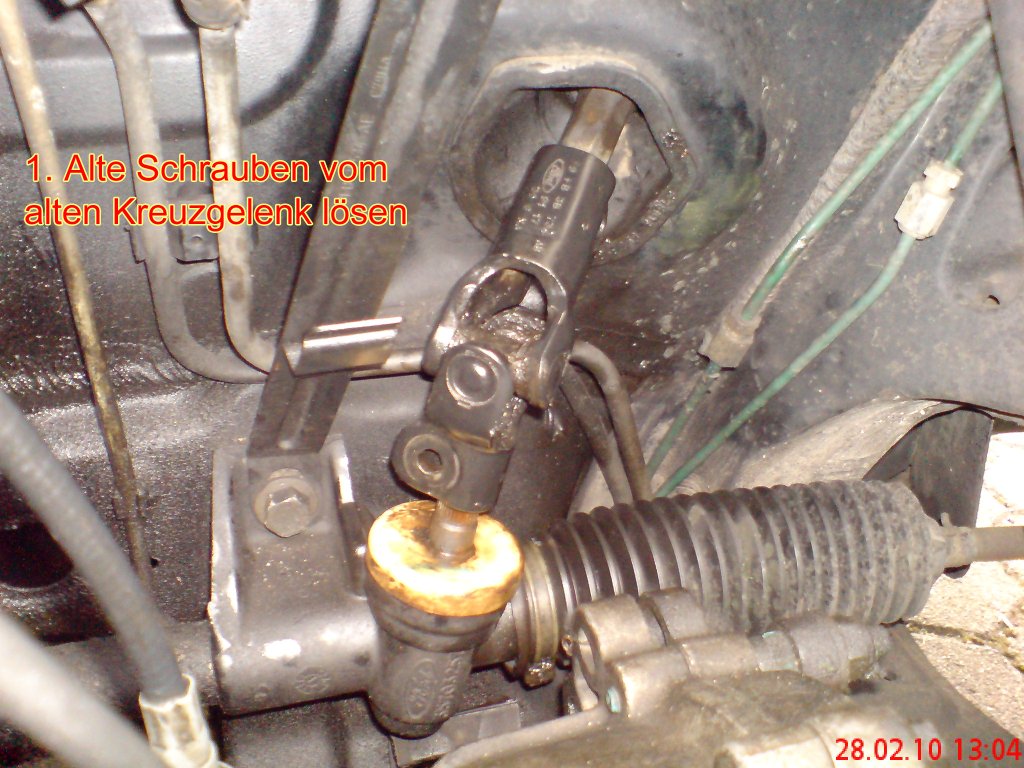

Befestigungsschrauben vom Kreuzgelenk entfernen und wieder am neuen montieren:
Kleine Ratsche mit 13er Nuss
Kleiner 13er Ring oder Maulschlüssel zum Kontern (Schraube dreht sonst durch)

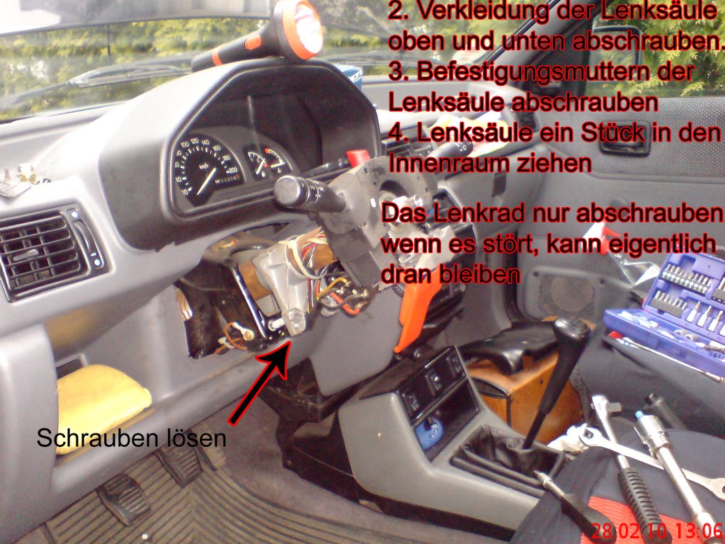

Plastikverkleidung Innen:
Kreuzschraubenzieher (Glück gehabt :-) (edit: beim Facelift kann das Torx sein!!!)
Befestigungsmuttern Lenksäule:
13er Ring- oder Maulschlüssel

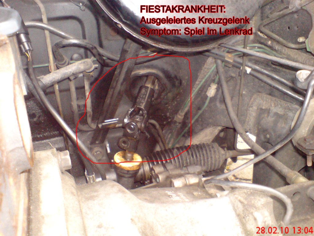

verschlissenes Kreuzgelenk

Kreuzgelenk lösen

Lenkradverkleidung und Lenksäule lösen

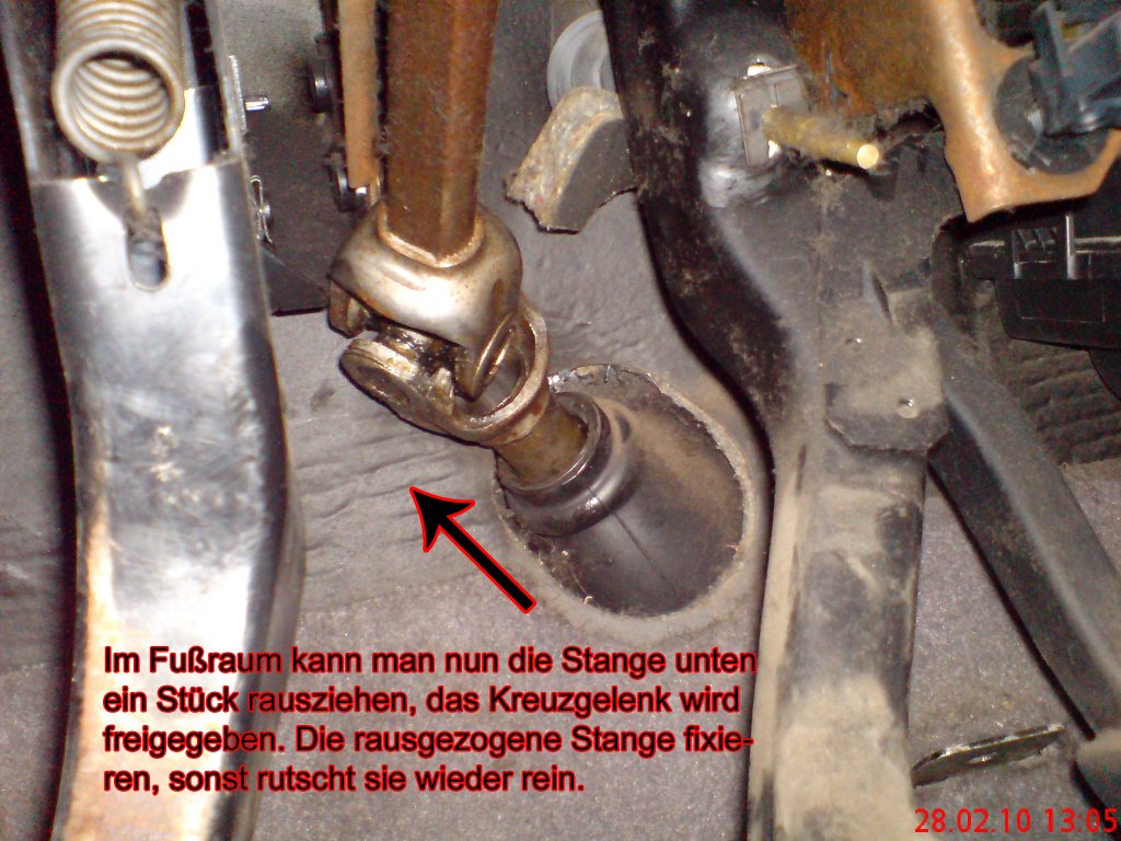

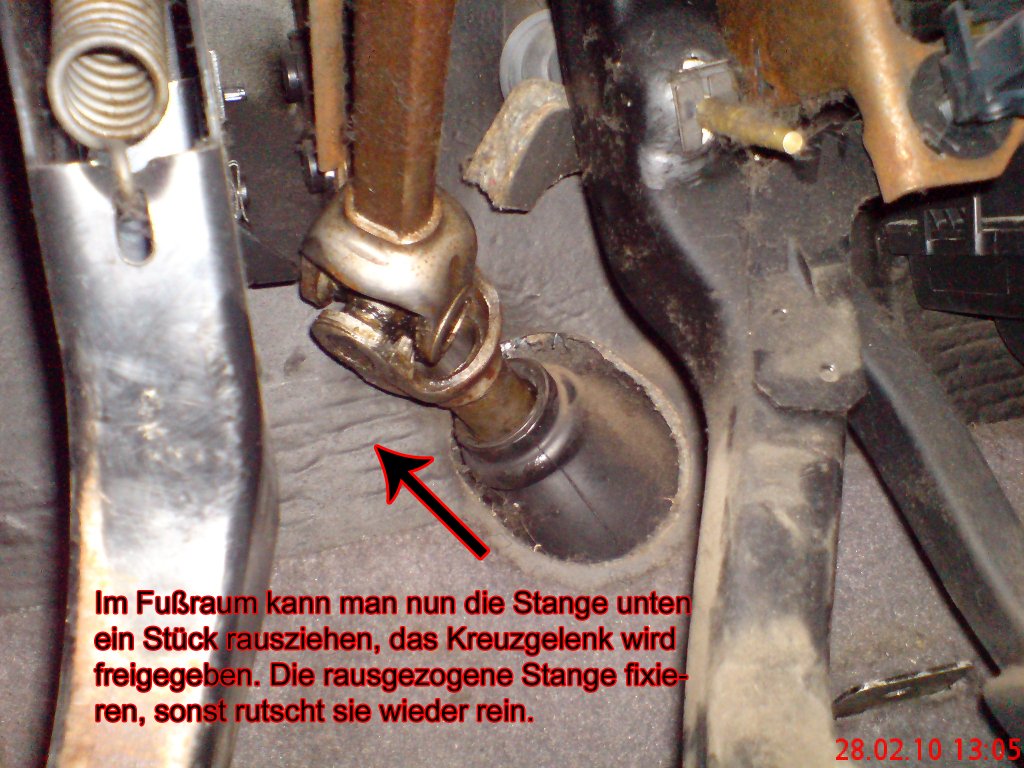

Lenkspindel hochziehen

Kreuzgelenk tauschen und alles wieder zusammenbauen
