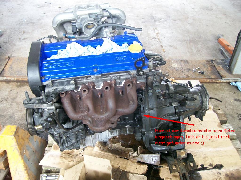

BeitragVerfasst am: 15.06.2010 00:38    Titel: Antworten mit Zitat
Der Kennbuchstabe steht oberhalb des Anlassers. Da sind 2 plan gefräste Flächen. Eine kleine, kurze und eine große, lange. Auf der kurzen ist der Kennbuchstabe eingeschlagen. Hab da mal was angefügt grins
Hoffe das bringt Licht in die Sache ...

BeitragVerfasst am: 18.06.2010 00:05    Titel: Antworten mit Zitat
Heute hab ich die Nummer die Berlin-Fiesta in seinem Beitrag als Kennbuchstabe geschrieben hat auch gefunden. Steht bei meinem 1.8er auf dem Zylinderkopf eingegossen. Müsste dann somit also ein 1.8er sein, der verbaute Motor. Oder passt der 1.8er Kopf auch auf den 1.6er Block? grübel
