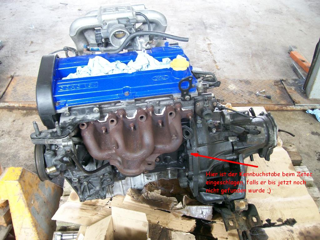

wollte mich hier mal einklinken. ich finde den motorkennbuchstaben vom futura motor bei mir nicht. motor ist ein 1.6l 16V 90 PS vom MK3. weiß jemand den kennbuchstaben?
mfg
Beiträge: 2942
BeitragVerfasst am: 04.10.2010 20:55    Titel: Antworten mit Zitat
Siehe Beitrag Schlüsselnummern.
Hier wurden neben den Schlüsselnummern der einzelnen Fiesta Varianten auch die Motorcodes, auch Motorkennbustaben genannt, angeben.
In deinem Fall ist das für den 1,6 16V 90PS Motor: L1G
Futura16V
Alter: 35
Beiträge: 268
Wohnort: Bad Hersfeld
BeitragVerfasst am: 05.10.2010 21:16    Titel: Antworten mit Zitat
Von oben ist er bei eingebautem Motor wirklich kaum zu finden, wenn man es nicht weiß. Der Motorcode ist wie Doc schon geschrieben hatte der L1D für den 1.6er 16V 90PS Motor. Der Motorcode müsste, wie bei den 1.8er Motoren, da diese vom Block her ziemlich identisch sind am Getriebeflansch auf einer plan gefrästen Fläche zu finden sein... Man berichtige mich bitte, wenn ich beim 1.6er da falsch liege grübel
Hab das Bild hier irgendwann, irgendwo schonmal eingestellt.
