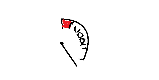

aber die nadel mit der temperatur oder auch mit dem tank kann man doch bestimmt einstellen .... das sieht bei mir ca. ( mal ganz grob ) so aus und dann fängt der da auch an zu messen ... also ist die temperatur nicht mal in der norm wenn der warm ist muss ich dafür dann auch die nadel raus nehmen oder gibts da irgendwas zu schrauben

Also erstens checkst du mal dein Thermostat ob das Auto wirklich warm wird, wenn nicht stimmt am Ende zwar deine Nadel (bzw. stimmt nicht sondern passt zu deinen Vorstellungen) aber der Motor bleibt trotzdem kalt.
Wird der Motor vernünftig warm checkst du noch den Temperaturfühler der für die Anzeige verantwortlich ist.
Wenn das beides stimmt dann kannst du die Nadel abziehen und etwas versetzt wieder aufstecken.

ich will nicht nerven aber ich habe momentan noch nicht die größte ahnung von autos wie man merkt ... aber das auto wird doch auch warm wenn das thermostat kaputt ist wie meinst du das also mit dem überprüfen und woran sehe ich ob es kaputt ist ???
den fühler habe ich letztens noch gewechselt weil der kaputt war
