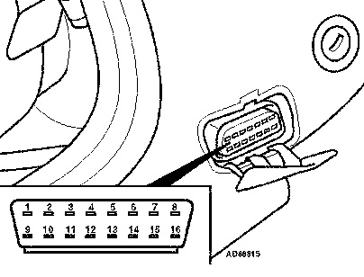

OBD-2 Ausleser hat ein Freund von mir. Wo wird der Beim Fiesta angeschlossen?
Rick
BeitragVerfasst am: 08.11.2010 18:05    Titel: Antworten mit Zitat
Sollte in der Anleitung stehen (meisst Mittelarmlehne, Handschuhfach oder Fahrerfussraum).
jasctx
BeitragVerfasst am: 06.02.2011 09:57    Titel: Antworten mit Zitat
Der wird links unten im Fahrerfußraum hinter einer kleinen Klappe sein.

BeitragVerfasst am: 06.02.2011 12:19    Titel: Fehlerspeicher auslesen Antworten mit Zitat
Anbei Bild zur OBD Buchse im Fußraum, rechts unten neben der Fahrertür.
Bei deinem Baujahr hast Du vermutliche einen EEC-V Bordcomputer.
In den Foren wird auch die Möglichkeit beschrieben, über Blinkcodes den Fehlerspeicher auszulesen.
Anbei einige Links (stammen vom MK3 und MK4 ... evtl. funktionieren die auch beim MK5):

Bild aus dem Web.
