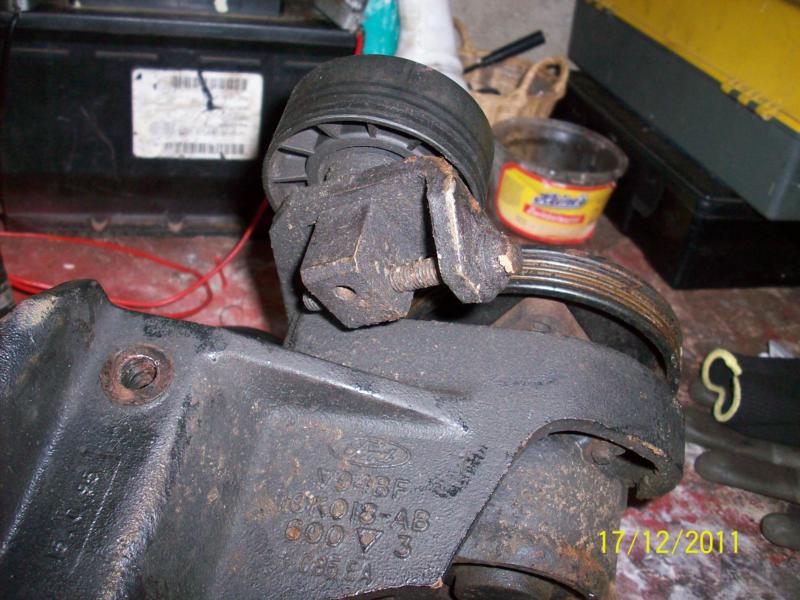

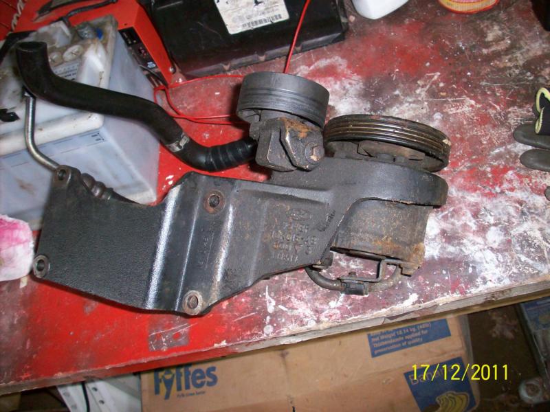

Meinst Du diese Schraube womit die Rolle befestigt ist?
Oder die Schraube die hinter der Rolle sitzt?[/img]
BeitragVerfasst am: 18.12.2011 21:31    Titel: Antworten mit Zitat
Hier wie in deinem Vorstellungsthread versprochen die Bilder, an der Schraube kommst du ambesten von unten ran.
MfG Sven

Totti
BeitragVerfasst am: 26.12.2011 21:40    Titel: Antworten mit Zitat
erstmal vielen Dank für die Antwort und die Fotos,aber es passiert nichts wenn ich die Schraube löse.Die Rolle entspannt einfach nicht.
LG Totti
BeitragVerfasst am: 27.12.2011 13:08    Titel: Antworten mit Zitat
Passiert rein garnichts oder kommt die Schraube raus?
MfG Sven

BeitragVerfasst am: 27.12.2011 13:29    Titel: Antworten mit Zitat
Dann hängt die Spannrolle in ihrer Führung, Versuch mal das Teil wo die Schraub drinn sitzt, in hoch bzw runter drücken kannst.
MfG Sven

BeitragVerfasst am: 08.01.2012 13:39    Titel: Antworten mit Zitat
Hallo, hasdßt dus mittlerweile hinbekommen. Wenn nein, du musst zusätzlich die Schraube von der Spannrolle leicht lösen.
MfG Sven
