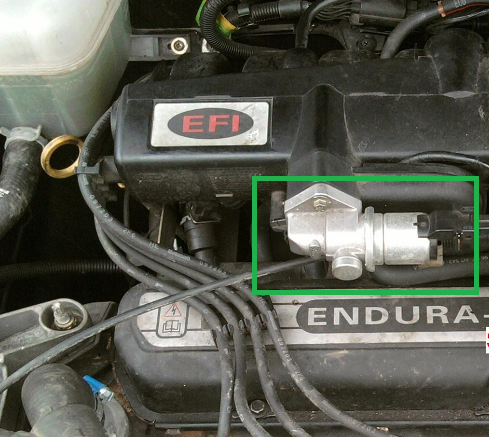

@Tankanzeige: ungenaue Tankanzeige ist leider normal ... meiner zeigt ab ca. 10 - 15 Liter auf empty.
@Motor: Könnte das Leerlaufregelventil sein (siehe Bild). Kostet neu ca. 90 Euro, gebraucht ca. 20 Euro.
Kann man mit Bremsenreiniger auch sauber machen ... hilft meiner Meinung nach aber nicht viel.
Könnte evtl. auch an den Zündkerzen liegen.
Welchen Motor hat dein Fiesta mit wievielen KM, wann war letzte Wartung?
Gruß,
Kozure

Leerlaufregler kann man ausschließen, sonst sollte er sich fahren lassen.
