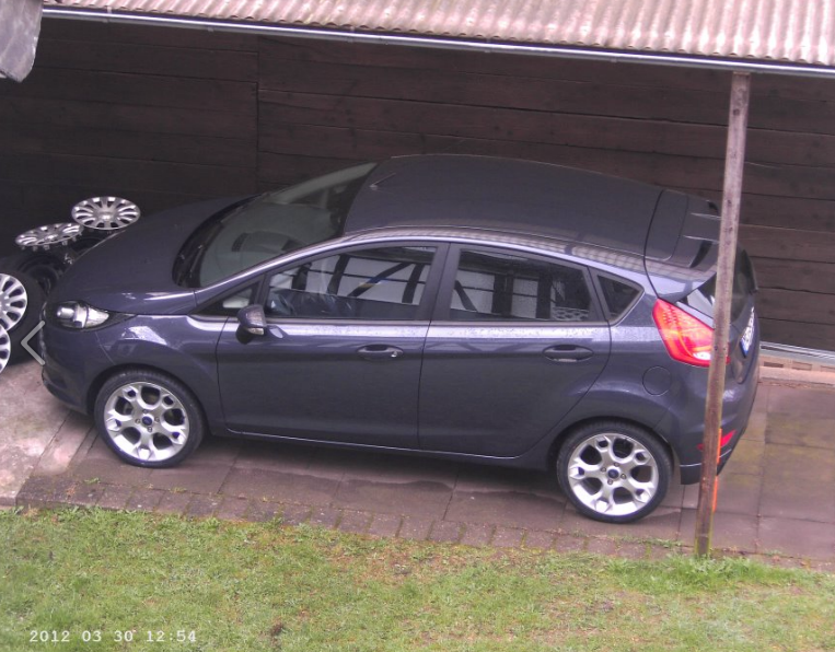

Hey,
meine schönen originalen Ford Felgen mit Hankook ventus v 12 sind endlich drauf. Ich bekomm nicht genug davon. Finde die originalen Felgen passen echt am besten zu dem Wagen. Ich finde aber sie könnten zumindest hinten noch ein wenig weiter aus dem Radkasten schauen. Ohne börteln sollten noch ein paar mm gehen. Nur Ford gehört ja zu den wenigen Herstellern, die mit Stehbolzen und Radmuttern arbeiten. Meine Frage ist, ob das problemlos geht und wie weit ich die Räder noch nach außen setzen kann. Kann ja sein, dass das einer von euch bereits hinter sich hat.
da issa :)
 Dateigröße:  940.15 KB
 Angeschaut:  604 mal
