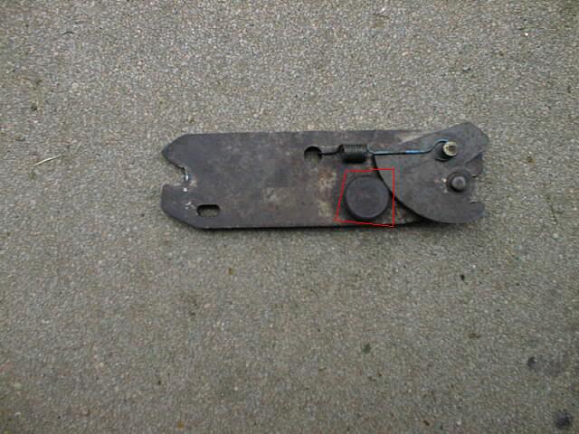

ist diese Rändelplatte (Rot siehe Bild) fest aufgenietet oder beweglich gelagert? Bei meiner Bremse sind die fest, und die Segmentplatte ist beweglich und ratscht bei der Nachstellung über die Zähne weiter.
Ich meine auch das ist so richtig.
Kann das jemand bestätigen?
Oder sollte mann das Grundsätzlich neu machen? Die Zähne sind auch schon ein wenig an einer Stelle abgenutzt.
Wer kann helfen?

Hallo Karl,
das runde Rändel ist nicht beweglich und fest mit der Trägerplatte verbunden.
Die automatische Nachstellung erfolgt ausschließlich durch das bewegliche Segment.
Wenn die Zähne schon abgenutzt sind sollte man es austauschen.
Beim Einbau komplett zurückstellen (sonst geht die Trommel nicht drauf).
Danach einstellen:
Bei ausgeschaltetem Motor mehrmals fest auf die Fußbremse treten, dann hört man 2 metallische Klicken, der Nachsteller hat sich justiert und die Handbremse hat wieder Funktion.
Es gibt 2 Nachsteller für die Fiesta MK4 Bremsen.
Du hast das LUKAS System, das kostet ca. 50 - 70 Euro für beide Nachsteller.
Es gibt auch günstigere Nachsteller System Lockheed, das sind runde nachsteller kosten ca. 30 Euro, sind aber nicht kompatibel.
siehe auch: http://www.fiestaforum.de/viewtopic.php?p=23983

Danke Kuzure, du hast mir sehr geholfen. Ich werde die Nachsteller neu von Ford holen.
