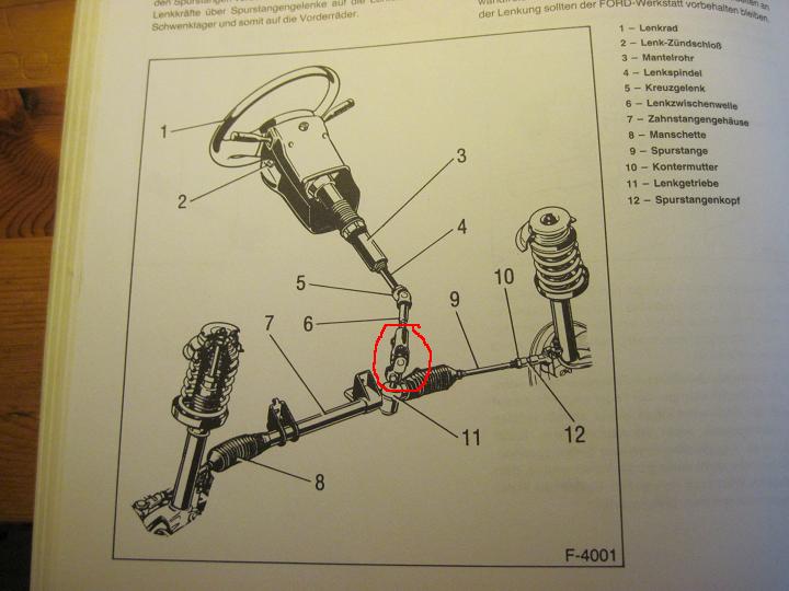

Vielen Dank für die Ratschläge! Habe das Buch "So wird's gemacht" vor mir liegen - Seite 128 - DIE LENKUNG
WD40 auf's Kreuzgelenk hat leider keine spürbaren Verbesserungen gebracht.
Bzgl. der beschriebenen Lenkgetriebemanschetten (falls evtl. jemand auch die o.g. Lektüre hat):
Sind das die Manschetten, die in dem Buch S. 128 auf der Abbildung F-4001 als Nummer 8 gekennzeichnet sind?

Verfasst am: 17.03.2013 13:32 Titel: |
Ja, das sind die Manschetten.

Verfasst am: 18.03.2013 14:05 Titel: |
Besorg dir das Teil neu, (Sehe Bild) und schon ist die Lenkung wieder ok. Unser Fiesta hatte das auch mal, neues Gelenk rein und gut ist.

Verfasst am: 18.03.2013 15:04 Titel: |
Er kann aber Recht haben, ist sehr oft das Kreuzgelenk.

| Scharly @ 18.03.2013 15:04 hat folgendes geschrieben: | | Er kann aber Recht haben, ist sehr oft das Kreuzgelenk. |
Nicht nur bei den blauen, sonder auch bei den roten Fiesta hatten wir das Problem. Wie gesagt, hab es ausgetauscht und ab dann war wieder Ruhe.

Verfasst am: 18.03.2013 22:06 Titel: |
| Forenopa-Erwin @ 18.03.2013 19:20 hat folgendes geschrieben: |
Wie gesagt, hab es ausgetaucht und ab dann war wieder Ruhe.  |
Ich würde darauf tippen, und das Kreuzgelenk erneuern.
