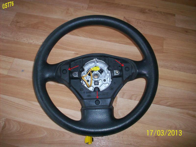

Lenkrad Nr. 1
Aufnahme rundes Loch
Teile-Nr. 95FB 3600 BA
D = 360 mm
Fordpflaum auf dem Airbag stark eingeprägt

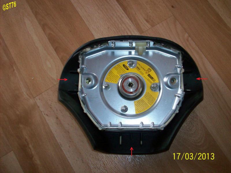

Der passende Airbag

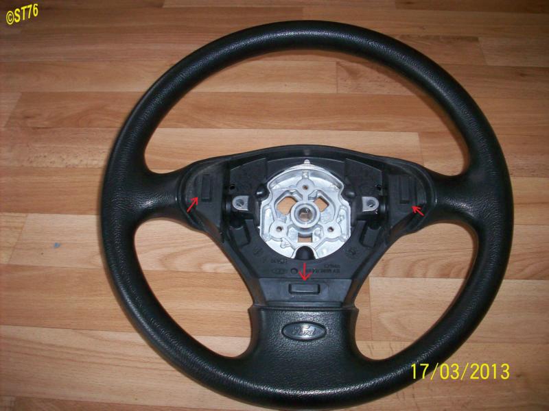

Lenkrad Nr. 2
Aufnahme eckig m. Rastnasen
Teile-Nr. 94FB 3600 AB
D = 380 mm
Fordpflaume auf untere Speiche stark eingeprägt

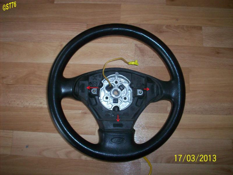

Lenkrad Nr. 3
Teile-Nr. 94FB 3600 BB
D = 360 mm

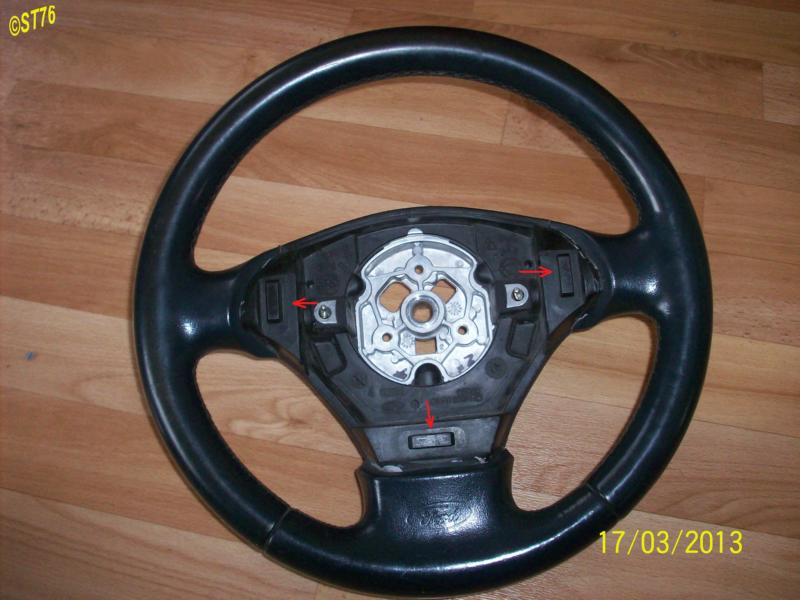

Lenkrad Nr. 4 (Ist da Lederlenkrad aus dem Futura)
Teile-Nr. 94FB 3600 CB
D = 360 mm
Fordpflaume auf untere Speiche leicht eingeprägt

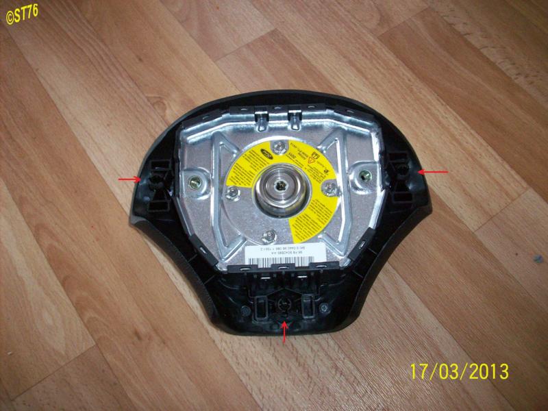

hier noch der passende Airbag zu den letzten 3 Lenkrädern
