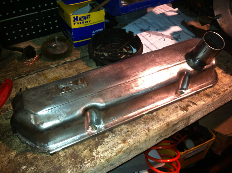

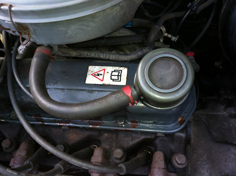

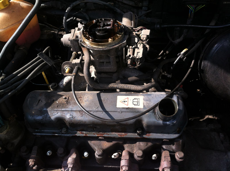

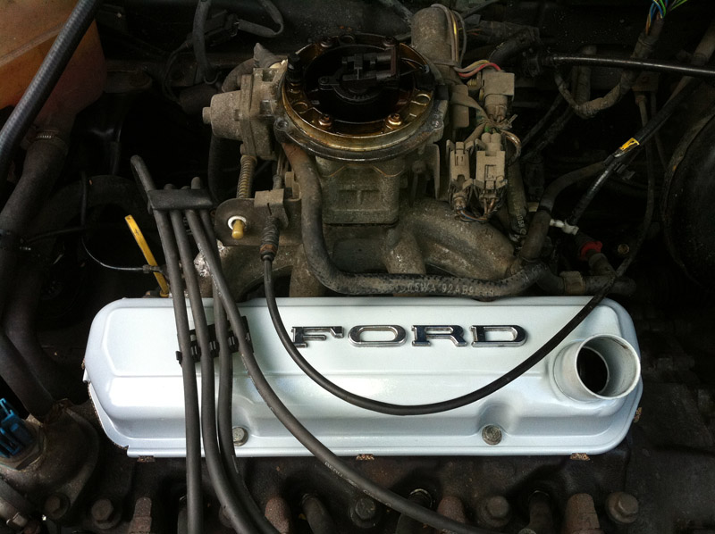

Ich möchte nun auch einmal etwas kleines zeigen. In den letzten Monaten, habe ich mal meinen Ventildeckel, der nun schn wirklich hässlich aussah, lackiert und mit einem Schriftzug verschönert.
Ok, ... alles ansichtssache, aber mir gefällt es. So Daumen Hoch
Hätte man sich sparen können, aber ich vermutete, das neben dem äußeren Wellendichtring der Kurbelwelle auch der Ventildeckel undicht ist. Besonders der Einfüllstutzen schien mir anfällig, da er mechanisch doch recht beansprucht ist, wenn man den Deckel entfernt um Öl aufzufüllen.
War aber nichts gewesen.... also bi jetzt nur der Simmering. Lupe
Arbeitsschritte wie folgt:
1: Luftfilter und Anbau wegbauen
2: Ventildeckel abschrauben
3: neue Ventildeckeldichtung kaufen

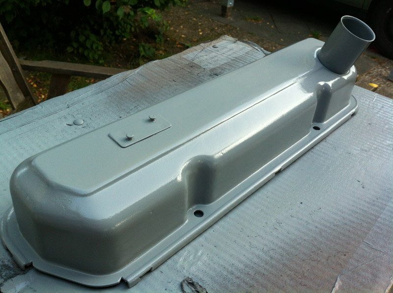

4: Deckel abschleifen
5: entfetten, mit Filler grundieren (sprühen)
6: schleifen und erneut grundieren
7: mit normalem Lack lackieren (sprühen)
8: schleifen und erneut lackieren
9: noch einmal schleifen und lackieren
10: Schriftzug säubern und entfetten
11: Schriftzug mit 2K Kleber aufkleben
12: alles einbauen

Hast du wenigstens dann sofort die Ventile eingestellt?
Am Einfüllstutzen ist ein O-Ring, diesen kannst du erneuern wenn es da nicht dicht ist.
Ansonsten sieht dein Ventildeckel gut aus. Daumen Hoch
