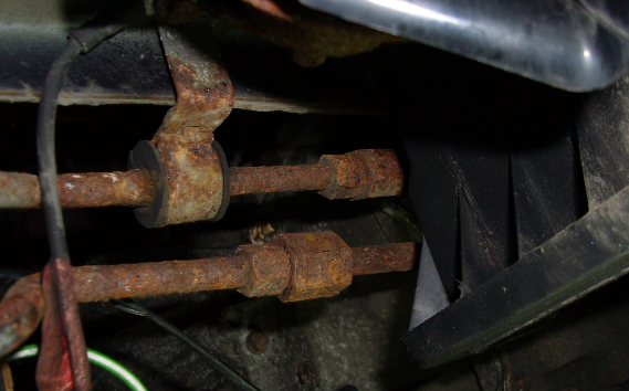

linke Seite.
Oben Druckleitung, unten Rücklaufleitung.
