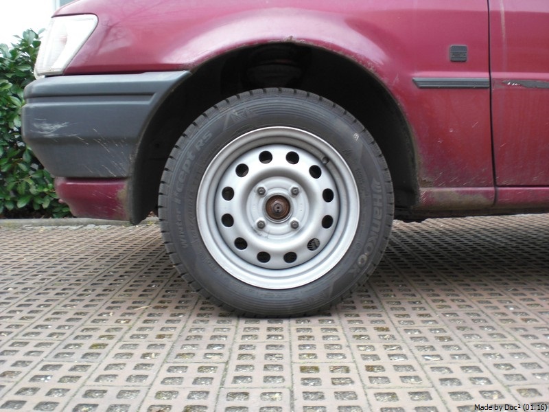

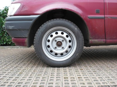

BeitragVerfasst am: 30.01.2016 10:59    Titel: Antworten mit Zitat
Ich habe noch ein Bild gefunden auf dem die Karosseriehöhe abschätzbar sein sollte.
Der Reifen entspricht im Umfang einen normalen Fiestaformat und die besagte XR2i 1.6 8V Feder sollte auch verbaut sein.
Aber das Bild wurde aufgenommen als noch der 1.1er verbaut war.
Radhaus vorne links.

BeitragVerfasst am: 30.01.2016 18:08    Titel: Antworten mit Zitat
ok. dann gehn schon etwas kleinere federn als die originalen. vielen dank
