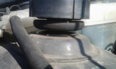

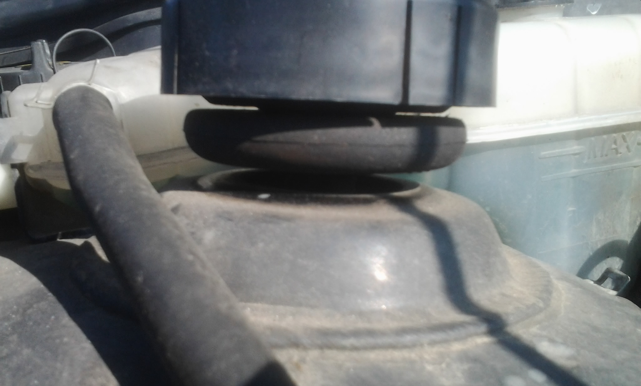

an meinem Fiesta mk4 sind die Domlager vorne kaputt, genauer gesagt vom Lagersitz abgehoben (siehe Foto).
Ich würde das gerne am Wochenende reparieren, weiß nurnicht wie genau ich das anstellen muss. Nen Federbeinspanner kann ich mir ausleihen. Es geht mireher um die Vorgehensweise, muss vlt das gesamte Federbein raus?
Gruß Fiesta96

Das vordere Federbein müsste sowie beim Mk3 auch ohne Demontage der Federdämpfereinheit aus dem Fahrzeug zu entnehmen sein.
Der Dämpfer hat dafür nämlich an der Oberseite zwei Teller, einer hält die Feder, der andere ist über dem Dom angeordnet und nimmt Zugkräfte auf.
Entsprechend brauchst du eigentlich keinen Federspanner.
Um das Federbein zu entnehmen "einfach" folgende Schritte abarbeiten:
    1. Radmuttern der Vorderachse lösen
    2. Vorderachse sicher aufbocken
    3. Reifen demontieren
    4. Bremsleitung vom Dämpfer lösen
    5. Wenn vorhanden Stabilisator-Koppelstange abschrauben
    6. Untere Verschraubung vom Federbein am Lenkschwenklager lösen
    und beides voneinander trennen.
    7. Obere Verschraubung, auf dem Dom lösen
    8. Federbein nach unten Entnehmen
    9. Gummieinsatz aus dem Dom lösen
    Und alles wieder in umgekehrter Reihenfolge zusammen schrauben.
    Aber es kann sein das ich hier ein paar Kleinigkeiten vergessen habe. Deswegen erst schauen, dann drüber nach denken und dann erst schrauben - so sollte nichts ungewolltes passieren.
Ich bin mir aber ziemlich sicher das im "Jetzt helfe ich mir selbst" darauf genauer eingegangen wird. Siehe Anhang.

Danke für die Antwort,
abgesehen davon dass sich die Schrauben der Bremsleitung nicht lösen ließen hatte es ganz gut geklappt, es ist zwar ein wenig Fummelei aber man kann das Lager wechseln ohne das Federbein auszubauen.
