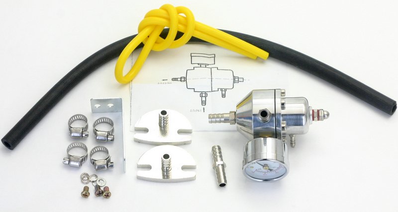

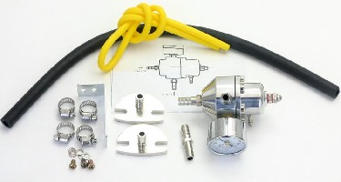

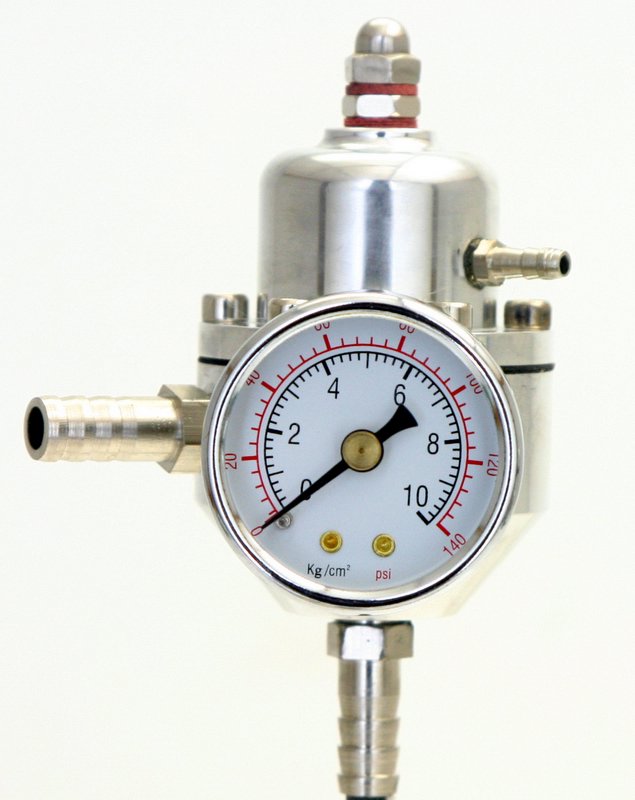

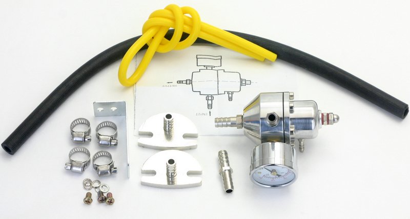

Im besonderen könnten der Fiesta Mk3 1,1er und 1,3er einen dieser Benzindruckregler, wie den auf dem Bild, benötigen, denn er hat ein grösseres Arbeitsvolumen, dank grösserer Membran, das es ohne dem üblichen „Beschleunigungsloch“ eine von unter her Kraftvolle Beschleunigung ermöglicht.
So weit so gut, aber dieser Benzindruckregler ist ja nicht nur dafür da, man kann ja, wie es schon im Namen heisst, mit ihm den Benzindruck Regeln, oder einstellen, aber warum, wofür?
Beim 1,3er ist es so das die Benzinpumpe lustig mit ihren drei Bar Druck so vor sich hin arbeitet, das ist ja gut und schön und im Grunde ausrechend, aber die Anzeige von dem Benzindruckregler ist ja bei drei Bar noch lange nicht an ihrem Limit, sie geht ja bis 10 Bar (1 Bar= 1 Kg/cm²), dem entsprechend ist ja anzunehmen das man den Benzin druck auch soweit anheben kann, aber wofür?
Welchen Sinn macht es diesen Benzindruck auf, zum Beispiel sechs Bar anzuheben und vor allem wie will man denn Druck erhöhen wenn die Pumpe nur drei Bar leistet?

Da ich denselben Benzindruckregler eingebaut habe kann ich nur sagen dass die Anzeige nicht richtig ist. bei meinen z.B. steht ca 1.7 drauf aber mit dem Zapp gemessen wurden 3.2.
und so sieht es aus
und nen Bild von der Messung
