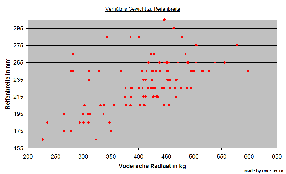

Hier muss eine „Feldstudie“ gemacht werden – meine Überlegung.
Drum habe ich mal eben knapp 100 Fahrzeuge quer Beet, Kombis, Kleinwagen, Allrad, leichte und schwere in eine Liste mit Radlasten und Reifenbreiten gestopft und das ganze in Form eines Diagramms ausgewertet, Siehe Anhang.
Schön zu erkennen es ergibt sich eine recht dichte Wolke mit ein paar Ausreißern und einer klaren Tendenz.
Umso höher die Radlast umso breiter der Reifen.
Die Ausreißer sind es aber welche Interessant sind. Drum lohnt sich ein Blick auf die extremsten.
Porsche 911 GT3 RS von 2015, knapp unter 300 kg Radlast und ein 265er Reifen.
Opel Karl 1.0, ziemlich genau 300 kg Radlast und ein 195er Vorderreifen.
Beim Mercedes Benz AMG GT-R trägt ein 285er Reifen rund 390 kg.
Wenn man von diesen dreien die Radlast durch die Reifenbreite teilt erhält man Werte zwischen 1,1 und 1,5.
Bei jedem anderen untersuchten Fahrzeug liegt dieses Verhältnis eher gegen 2,0 oder darüber.
Ein Focus RS von 2016 erreicht 1,95, ein Seat Leon Cupra 300 1,8 und ein Honda Civic Type R ’18 1,76. Keines dieser Autos würde irgendjemand als langsam oder als typische Untersteuerer bezeichnen, trotzdem bietet der Karl gemessen am Gewicht einen breiteren Reifen.
Natürlich machen diese Daten keine Aussage über den Reifen selbst, wie sportlich dieser ist oder wie das Fahrwerk das Fahrverhalten unterstützt.
Trotzdem steht die Tendenz fest.
Auch ein XR2i 1.6 8V steht nicht schlecht da. Mit seinem 185er erreicht er ein Verhältnis von 1,59, ähnlich dem Fiesta MK7 ST200 welcher mit 1,65 sich nicht weit weg von ihm einsortiert.
Jeder Punkt entspricht einem Fahrzeug Vorderreifen.

Kurz: breiter ist besser für Vortrieb und Kurven (mehr Reibfläche!), aber schlechter für den Verbrauch (mehr Reibfläche!).
Und: Aquaplaning: je breiter desto eher (weil weniger Druck nötig).
Dazu kommen Verschleiß, unterschiedliche Kurvenradien innen und außen, Rotationsmomente, (Form-)Stabilität der Außenfläche, Kreiselmoment, Platz im Radhaus, Preis, ungefederte Massen, gebremste Massen...
Und die Optik!
Hier musst du "einfach" einen guten Kompromiss finden.
Bei Zweirädern kommt noch die Kurvenlage hinzu, deshalb sind die auch im Querschnitt fast rund und damit nicht beliebig (wirksam) verbreiterbar.
