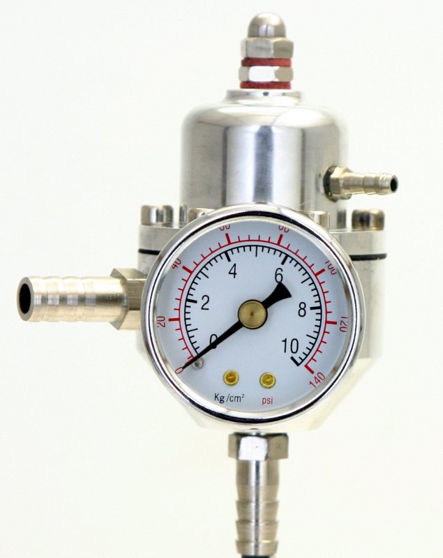

Im besonderen könnten der Fiesta Mk3 1,1er und 1,3er einen dieser Benzindruckregler, wie den auf dem Bild, benötigen, denn er hat ein grösseres Arbeitsvolumen, dank grösserer Membran, das es ohne dem üblichen „Beschleunigungsloch“ eine von unter her Kraftvolle Beschleunigung ermöglicht.
So weit so gut, aber dieser Benzindruckregler ist ja nicht nur dafür da, man kann ja, wie es schon im Namen heisst, mit ihm den Benzindruck Regeln, oder einstellen, aber warum, wofür?
Beim 1,3er ist es so das die Benzinpumpe lustig mit ihren drei Bar Druck so vor sich hin arbeitet, das ist ja gut und schön und im Grunde ausrechend, aber die Anzeige von dem Benzindruckregler ist ja bei drei Bar noch lange nicht an ihrem Limit, sie geht ja bis 10 Bar (1 Bar= 1 Kg/cm²), dem entsprechend ist ja anzunehmen das man den Benzin druck auch soweit anheben kann, aber wofür?
Welchen Sinn macht es diesen Benzindruck auf, zum Beispiel sechs Bar anzuheben und vor allem wie will man denn Druck erhöhen wenn die Pumpe nur drei Bar leistet?

die Regler sind meist universal, daher die großen Bereiche. Ich brauch bei meinem Turbo mit KE-Jetronic z.B. 6 bar Systemdruck (muss die Pumpe schaffen), fahr ich z.B. mit 7 kann ich den Ladedruck noch ein bissl höher nehmen und erreiche dadurch wiederum mehr Leistung ohne das Gemisch durch zuviel Ladedruck zu sehr abmagern zu lassen.
Der Regler würe z.B. mir dabei helfen mein Gemisch ordentlich einzustellen um optimale Leistungswerte zu erzielen.
ein 1.3er mit kraftvoller Beschleunigung von unten her ist sowohl mit als auch ohne so einen Regler doch sehr utopisch.
PS: solltest du mal eine 7 Bar Benzinpumpe irgendwo finden sag mir mal Bescheid, brauch nämlich noch eine.

... Der Regler würe z.B. mir dabei helfen mein Gemisch ordentlich einzustellen um optimale Leistungswerte zu erzielen ...
Gemisch ordentlich einstellen, Wiso?
Ich hab, wie du, einen "modernen" Einspritzer (i), wenn die Einspritzung nicht optimal währe würde er doch garnicht laufen, oder nur sehr schlecht.
Siehe Lambda und Motorsteuerung (...).
Das der Ladedruck, deines Turbos, gegen die Einspritzung arbeitet ist ja klar, aber bei mir ist das nicht so, deswegen währe ja bei mir mehr Druck, von der Pumpe oder so, im Grunde überflüssig.
BeitragVerfasst am: 28.09.2006 13:36    Titel: Antworten mit Zitat
naje, die KE vom Turbo würd ich nun nicht unbedingt als moderne Einspritzung bezeichnen :-). Ich muss aber die Spritmenge/Druck auf die vorhandene Luft einstellen und da ist so ein Druckregler nicht verkehrt. (ginge sicher auch anders)
Bei dir würde sich evtl. nur bei Vollast was ändern weil der Druck durch das Teil evtl. nicht so stark zusammenbricht. Mehr Druck als die Pumpe bringt kannd er Regler aber wie du schon sagtest auch nicht machen, mehr ist auch nicht nötig. Bei meinem Turbo (nich der ST!) ergibt sich aber auch der Einspritzdruck aus dem Systemdruck des Mengenteilers der KE (also dem Druck den die Pumpe da reinbringt), daher sind da auch minimum 6 bar nötig um alle Erfordernisse abzudecken und einem Druckzusammenbruch vorzubeugen (dafür gibts aber in dem System noch andere Vorrichtungen).
Es gibt auch noch ne Menge zwischen schlecht laufen, laufen und Optimal laufen. Beim Turbo muss man auch stark drauf achten das die Kiste nie zu mager läuft, denn magere Verbrennung hat höhere Abgastemperaturen zur Folge, erhitzt somit den Lader übermässig und fördet damit nicht gerade seine Lebensdauer. Deswegen erhöht man den Benzindruck (immer an die KE denken, kein CFi, EFi oder sowas) ein wenig und schon ist der EInspritzdruck und auch die eingespritzte Menge größer was wiederum den Motor ein wenig kühlt und durch das fettere Gemisch auch das ABgas weniger heiss ist.

beim normalen Sauger hilft der Regler nur einige Schwachpunkte des Serienmässigen Reglers zu beseitigen und evtl. für größere Umbauten Vorsorge zu treffen.

Da ich denselben Benzindruckregler eingebaut habe kann ich nur sagen dass die Anzeige nicht richtig ist. bei meinen z.B. steht ca 1.7 drauf aber mit dem Zapp gemessen wurden 3.2.

Also mir kommen da noch ein paar Fragen über den Sinn von solch einem Druckregler.
Ein paar Details hab ja ich jetzt schon verstanden, das zum Regeln auch immer ein darüber hinausgehener Mindestdruck da sein muss, und auch wie sich das bei einem Turbomotor verhält, nur bringt mich das jetzt auch nicht viel weiter.
Ich gehe jetzt mal von meinem 1,3er Motor aus, denn kenne ich nun mal am besten von allen, wenn auch nicht komplett.
Nehmen wir mal an ich kaufe mir so ein Druckregler und baue ihn auch Sinnbringend ein, das heisst Originaldruckspeicher aufbohren.
Um das ganze jetzt mal weiter zu spinnen, mein Originaleinspritzdruck liegt bei um die 1 Bar, hab ich mir mal sagen lassen und nun würde ich diesen Druck erhöhen, auf sagen wir mal 2 Bar, ich würde jetzt behaupten das mir dieses Einstellung nichts bringt!
Ich kann meinen Motor mit der jetztigen Einspritzung nicht fetter, also mehr Sprit im Kraftstoffluftgemisch, laufen lassen.
Denn ich habe ja da eine Lambdasonde und eine Motorsteuerung, wenn die mitbekommt das ich mehr Kraftstoff drin habe, weil ich den Druckreger so eingestellt habe dann wird von der Motorsterung halt weniger, oder kürzer, eingespritzt.
Also ist der Effekt der Hochregelung ja somit verpufft und damit bis auf den grösseren Druckspeicher dieses Anschaffung ja für mich sinnlos, hab ich das jett soweit richtig verstanden?
Wenn ja was bringt dir, fiesta-greece, dann diese Einstellung, denn du hast doch auch eine moderne Einspritzung die im prinzip genauso arbeiten müsste wie meine?
Ich will jetzt deinen Umbau nicht anzweifeln, nur halt das ganze hinterfragen, denn es gibt ja auch sehr viel grössere Drcukspiercher ohne Einstellung die ja dann auch bei mir funktioniren müssten und eventuell sogar billiger und für mich sinnvoller währen.
Ich würde das gane jetzt mal so sehen, eine Druckerhöhung bringt nur bei einem Vergasser was, also falls das bei dem überhaupt geht, nur aus dem Hauptgrund das der keine Motorsterung und Lambdasonde hat die den Effekt zunichte machen würden.

Mir ist da noch was eingefallen, und zwar kann es sein das wenn ich mehr Druck hinter der Einspritzdüse hab das dann das Benzin besser zerstäubt wird?
Also wenn ich mich da so an den Plfanzenbesteuber, dieses Wasserpistole (...), errinnenr da war es doch so.

Das Spritzbild der Düsen ändert sich wie jezt mal endlich festgestellt worden ist.
D. h. man kann bis zu einem bestimmten Druck optimieren,
(was bei jeder Bedüsung unterschiedlich ist)
oder wenn der Druck dann zu hoch ist kann die Düse nichtmehr optimal
zerstäuben und es bilden sich z.B. Tropfen.
Und wenn du mal Benzin in deine kleine Kanne gibst ins Feuer sprühst
wirste sehen,
dass wenn es zerstäubt wird die Energie viel besser freigesetzt wird als wenn du nen Strahl ins Feuer sprühst.

Den "Vorteil" eines grösseren Benzindruckreglers ist eigentlich das die Membrane schneller arbeiten und reagieren können und somit den Druck des Sprits schneller aufbauen
Somit kann der Motor schneller reagieren
