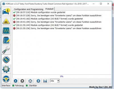

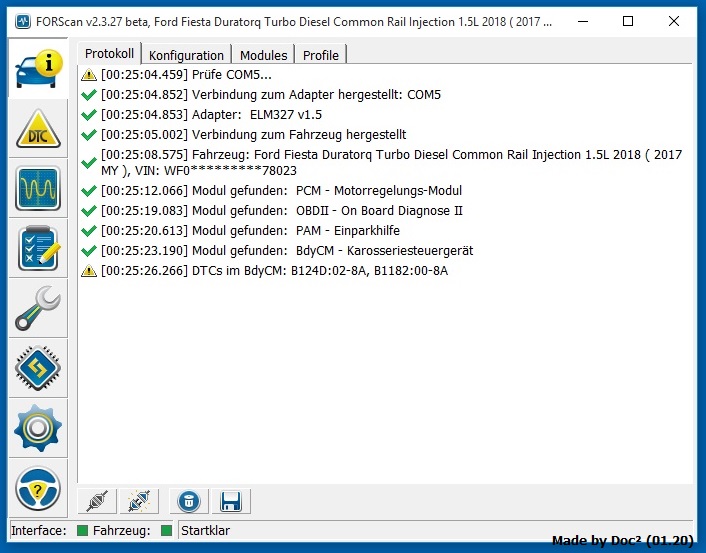

Um bei meinem Fiesta Mk8 ein paar Einstellungen zu ändern, auf welche man über das "normale" Fahrzeugmenü keinen eingriff hat, habe ich mir ForScan herunter geladen, auf meinem Laptop installiert und einfach mal losprobiert.
Zunächst bekahm ich zugriff zum Fahrzeug und konnte auch alle Fahrzeugdaten sowie Sensordaten auslesen, aber der Zugriff auf die erweiterten Einstellungen blieb mir verwert.

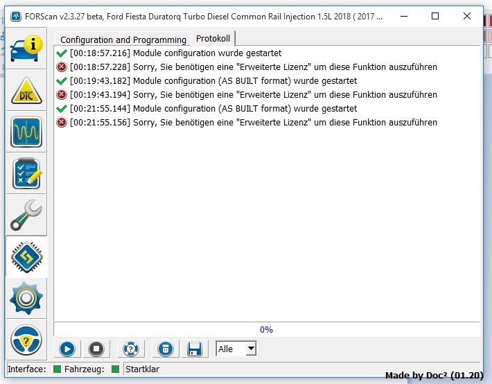

Nach dem ich mich zum Thema belesen habe wurde klar das ich mir einen Lizenzschlüssel erstellen muss. Also habe ich die Hardware ID von ForScan auf meinem Laptop abgelesen und mit diesem Code einen Lizenz im ForScan-Forum erstellen lassen. Diese Lizenz habe ich dann in ForScan geladen ohne Erfolg - nach wie vor bleibt mir der Zugriff verwehrt.
Der Laptop ist schon seit Jahren nicht mehr online gewesen weswegen ich den Lizenzschlüssel per USB Stick ihm zugeführt habe.
Auf dem Laptop läuft Windows 10 mit der ForScan Versin 2.3.27 beta.
Das ganze ist für mich um so ärgerlicher weil ich nicht nachvollziehen kann was und warum. Was nun?

BeitragVerfasst am: 13.01.2020 08:35    Titel: Antworten mit Zitat
Moin Doc, für die Aktivierung musst du mit deinem Laptop im Internet sein.
Mfg Sven
Beiträge: 2947
BeitragVerfasst am: 13.01.2020 21:21    Titel: Hat geklappt Antworten mit Zitat
Danke ghiasven, dein Rat hat mir geholfen und mit diesem Hilfevideo hat es dann irgendwann geklappt.
Zu Beachten ist ausserdem das auch das aktuelle Datum eingestellt sein muss. Erst nachdem ich das eingestellt hatte funktionierte die Aktivierung.

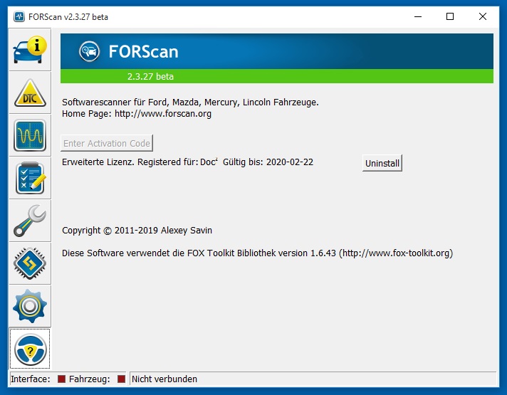

Danke für den Hinweiss ghiasven, aber ich habe mir ein Kabel geben lassen was funktioniert, garantiert, weil getest. Das mit dem Ablaufdatum war mir schon bekammt. Das die Softwear nach 2 Monate quasi nicht mehr eingesetzt werden kann wird mich aber, denke ich, kaum stören da der Laptop nicht wirklich weiss wann die 2 Monate rum sind. zwinker
Erst als sich der Codeeingabeseite veräbdert hat, konnte ich mir sicher sein das Forscan nun auch wirklich aktiviert war. Im Anhang habe ich die nun freigeschaltet Seite einmal dargestellt.
Beim Mk8 sollte da ja einiges gehen. .. .
Ich denke in den nächsten Tagen werde ich dann auch mal schauen wie sich das ganze präsentiert.
Anmeldung mit Ablaufdatum
 Dateigröße:  84.03 KB
 Angeschaut:  1126 mal
