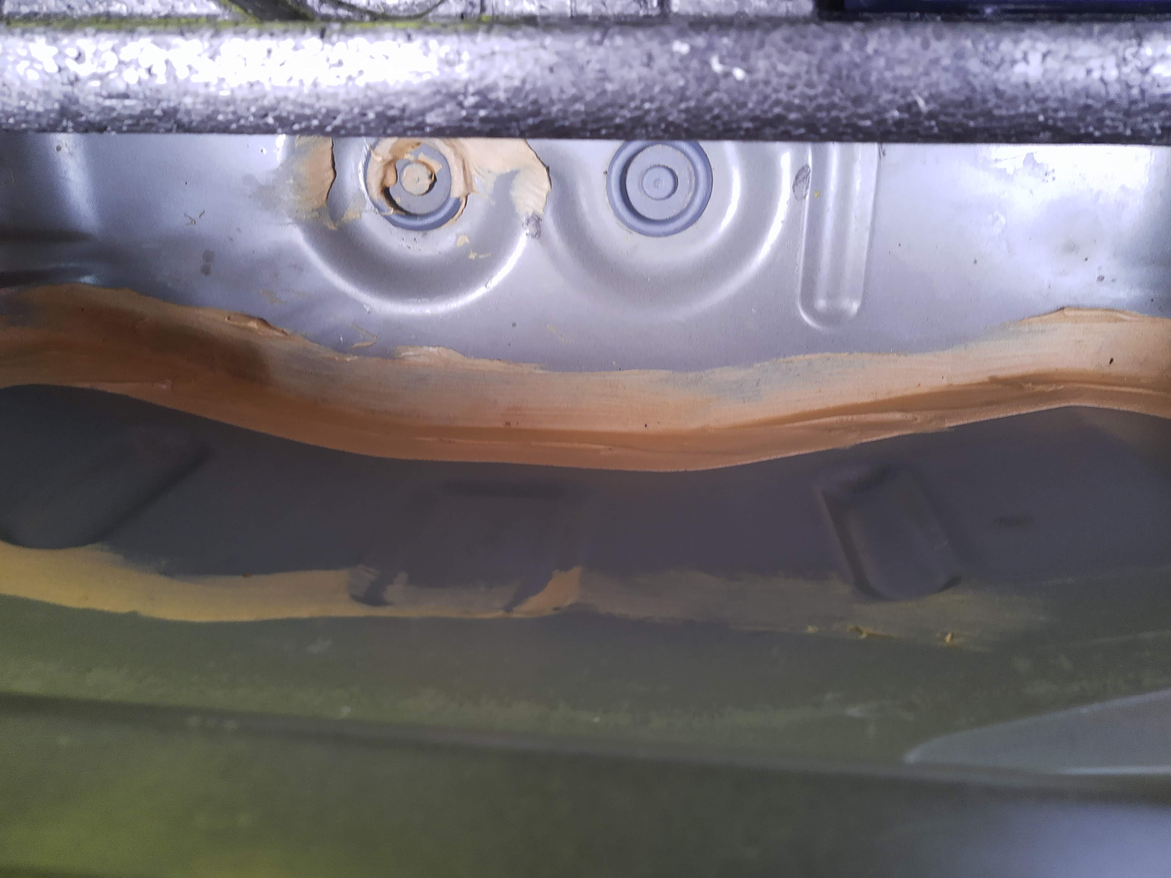

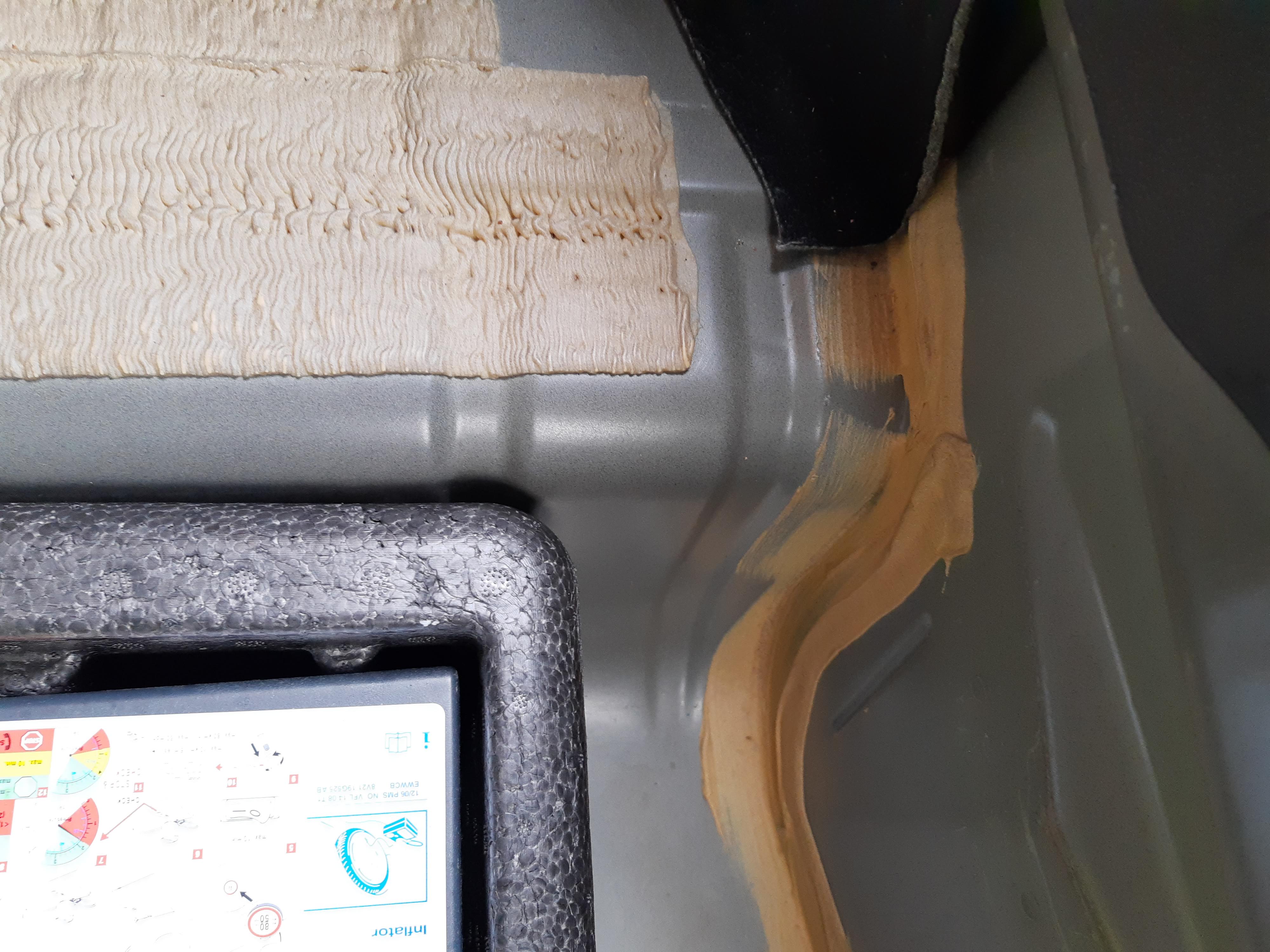

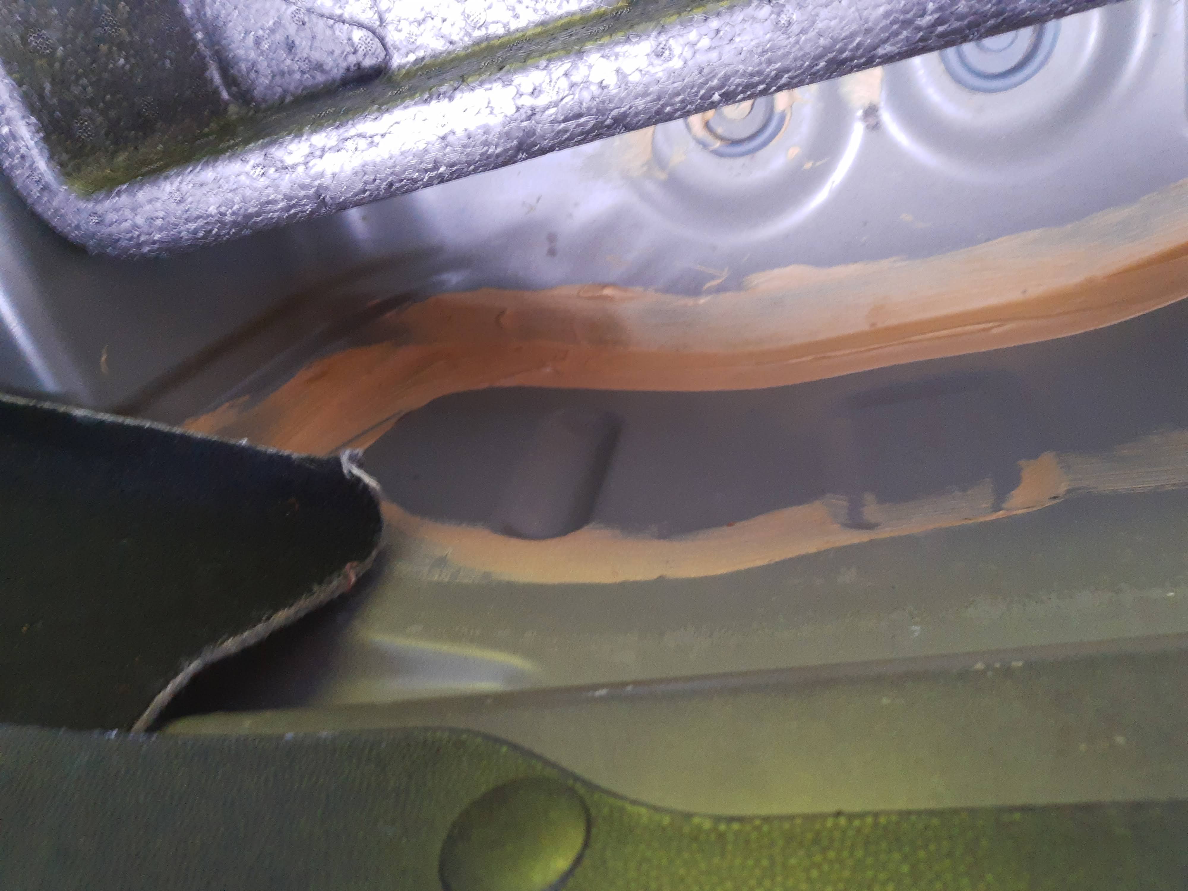

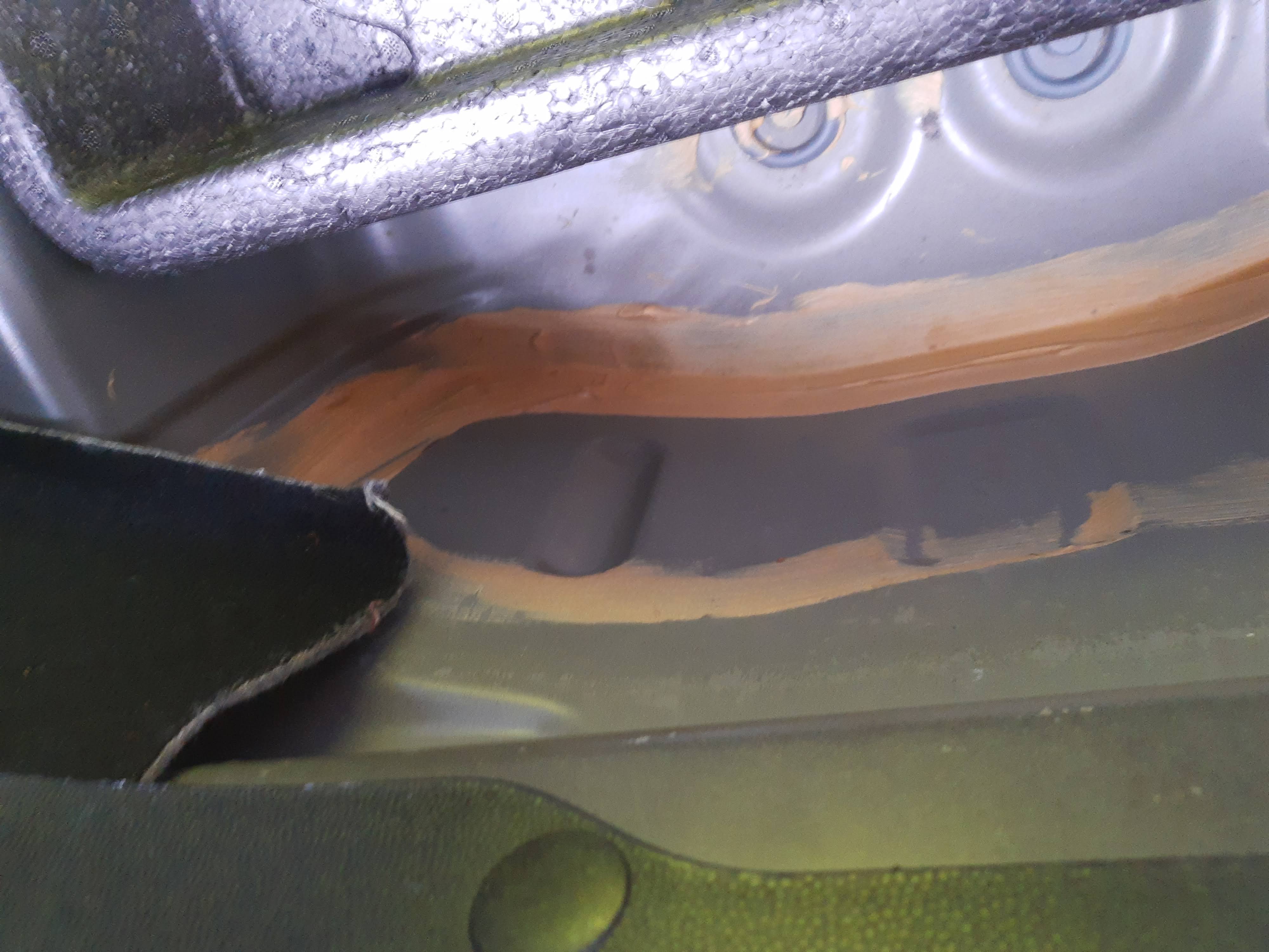

Wie sieht diese Kofferaummulde Fiesta7 für euch aus?Schaden?
Lif
Anmeldungsdatum: 12.12.2020
Beiträge: 1
BeitragVerfasst am: 12.12.2020 21:39    Titel: Wie sieht diese Kofferaummulde Fiesta7 für euch aus?Schaden? Antworten mit Zitat
Hallo
habe eine 2012 Ford Fiesta angeboten bekommen und die Werte und Testfahrt , Unfallfrei zugesagt sahen eigentlich ganz gut aus.
Bei der Beschauung des Wagens habe ich mir unter der Abdeckung des Kofferraums geschaut, also die Mulde wo das Reserverrad dann zu sehen ist. Dort siehe man halt 1x komplett , so braune Farb-Streifen ringsrum , keine Ahnung wie das korrekt heißt - hier mal Fotos.
Händler meinte das wäre ab Werk so aus, er ist als Unfallfrei angeben.
Könnt ihr so nett sein und mal einen Blick drauf werden ob das Werkstandard ist - ? Irgendwie wirkt der Kofferaum so nicht ganz astrein - aber ich hab da ggf, auch nicht so die Erfahrung . Was meint ihr Mangel/Schadensbehung - normal wenn man ihr die Fotos hier seht ?
Danke !!

BeitragVerfasst am: 16.12.2020 15:10    Titel: Antworten mit Zitat
Die Kratzer an der Stoßstange sind sicher nicht original, aber auch nicht besonders schlimm.
Die braunen Streifen würde ich als Original einstufen, hab so was zumindest von der "Pinselstruktur" schon oft gesehen, und so gerade und farbgleich wie die Bleche drumrum aussehen sieht das auch eher original aus. Kann man die Stelle von unten einsehen?
Beiträge: 2942
BeitragVerfasst am: 16.12.2020 18:18    Titel: Dichtmittelauftrag Antworten mit Zitat
Schweißnähte von Karosserieteilen werden meist gegen äussere Einflüsse durch einen lage Dichtmittel geschützt. Dieses soll das eindringen von Wasser und Schmutz verhindern und so die anfälligen Kannten vor Rost schützen.
Ich kenne es so das die Abdichtung der Nähte und auch die Anti-dröhn-Streifen mit lackiert werden. In deinem Fall scheint da snicht passiert zu sein.
Wenn aber am restlichen Fahrzeug die Schweißnähte genauso geschützt sind dann sollte hier kein Problem vorliegen. Im zeifel könntest du mit dem Fahrzeug zu Ford fahren und es dort prüfen lassen, inklusive Fehlerspeicher oder aber einen anderen ähnlichen Fiesta anschauen um zu prüfen ob das bei dem genauso ausieht.
Ob nun heckschaden oder nicht, eigentlich macht dies ein Fahrzeug nicht zwingend schlechter, bleibt nur die Frage vom fairen Preis.
Roger_Rabbit
Anmeldungsdatum: 22.03.2019
Alter: 65
Beiträge: 6
Wohnort: Niedersachsen
Auto 1: Ford JH1 2006
BeitragVerfasst am: 05.02.2021 22:50    Titel: Antworten mit Zitat
Da schätze ich, das diese Abdichtung nachträglich vom FFH gemacht wurden, weil die sind normalerweise mitlackiert ab Werk. Vieleicht wg Wassereinbruch in der Mulde. Verformungen irgendwelcher Art sehe ich auf den Bildern nicht, die auf einen Unfall hindeuten.
