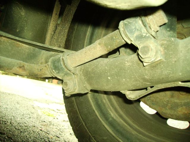

Ich hab da nochmal ne Frage zu dem Hinterachs-stabi. Ich wollte bei mir den 1,8 16v motor reinfriemeln, und hab auch letztens die Bescheinigung von Ford bekommen. Dadrin steht, das ich einen stabi für die Hinterachse benötige....... an meiner 16v Hinterachse ist aber keiner dran grübel .....dafür sind aber kurz vor den Federbein-aufnahmen solche löcher , gehört da vielleicht der Stabi rein?? weil an der 1,1er Hinterachse sind die "Halter" nicht dran. Hat viellecht jemand ein Foto von einer Hinterachse mit Stabi?
Beiträge: 2947
BeitragVerfasst am: 31.07.2007 20:11    Titel: Antworten mit Zitat
Mit aller grösster Wahrscheinlichkeit war da wohl auch mal ein Stabi drinnen, sonst würden ja die Löcher wenig Sinn machen.
 Dateigröße:  74.4 KB
 Angeschaut:  875 mal
metzger
BeitragVerfasst am: 01.08.2007 00:29    Titel: Antworten mit Zitat
....ja genau das hab ich mir auch gedacht.Die achse stammt ja auch von einem 16V, aber ich weiss nicht, was ein stabi da bringen soll. Das ganze hält ja auch so zwinker .Laut Ford muss ich den ja haben für den Umbau,darum wäre halt ein foto oder sowas nützlich,damit ich weiss das ich den da quasi nachrüsten bzw zurückrüsten kann.
metzger
BeitragVerfasst am: 01.08.2007 00:33    Titel: Antworten mit Zitat
...oh sorry hab das Bild erst nach erstellen des Beitrages gesehen.So sieht das bei mir auch aus. Danke!!!!
